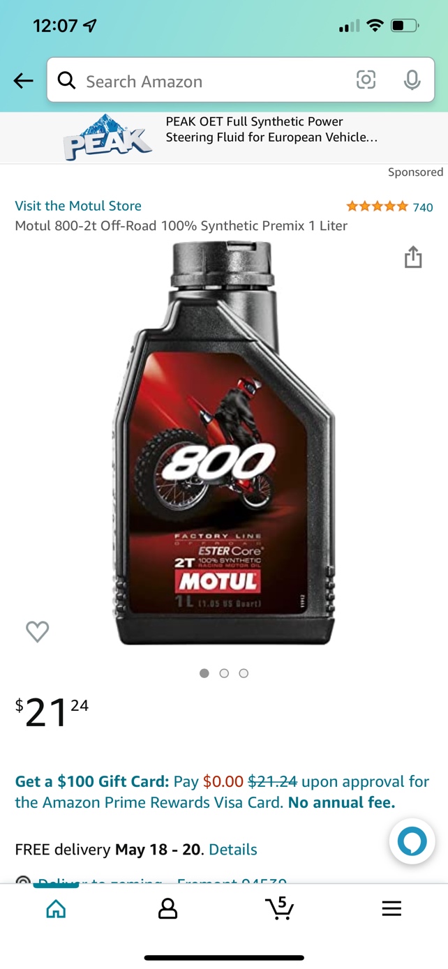

发表于 22-5-15 15:11:08 来自手机 |显示全部楼层 来自: 美国
化油器调回原厂设定,机油用Oil Motul 800 off road
