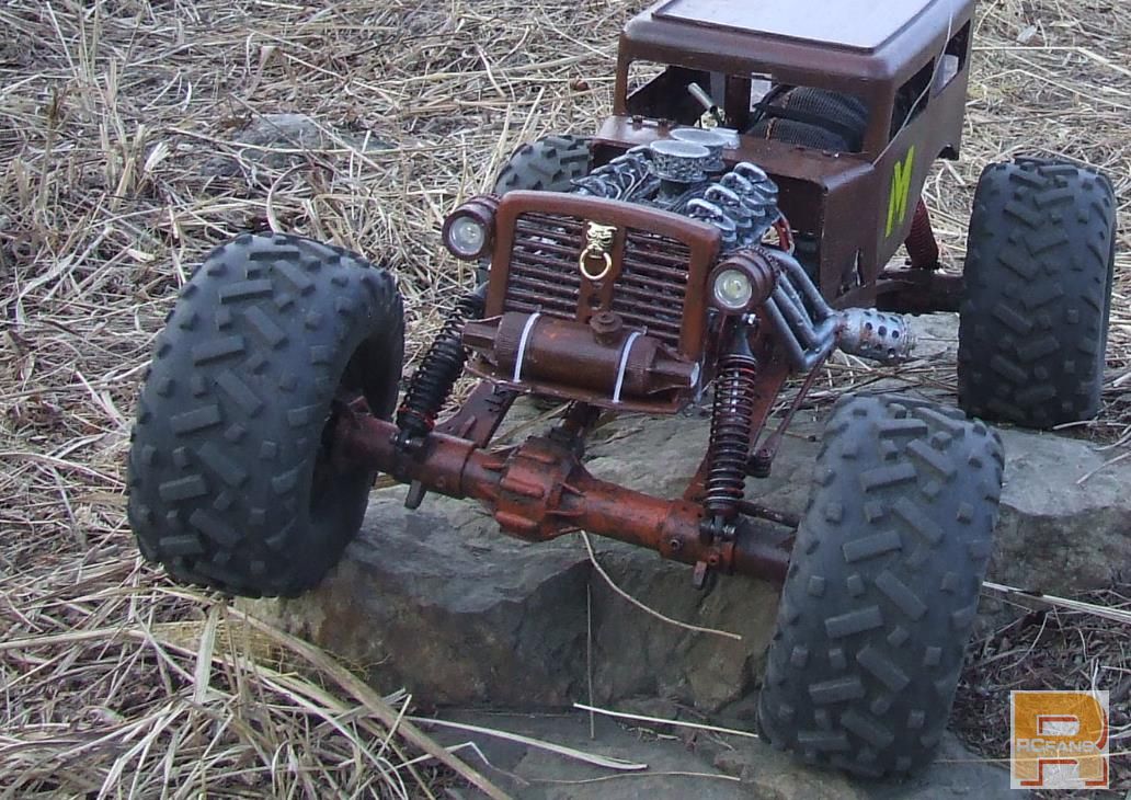

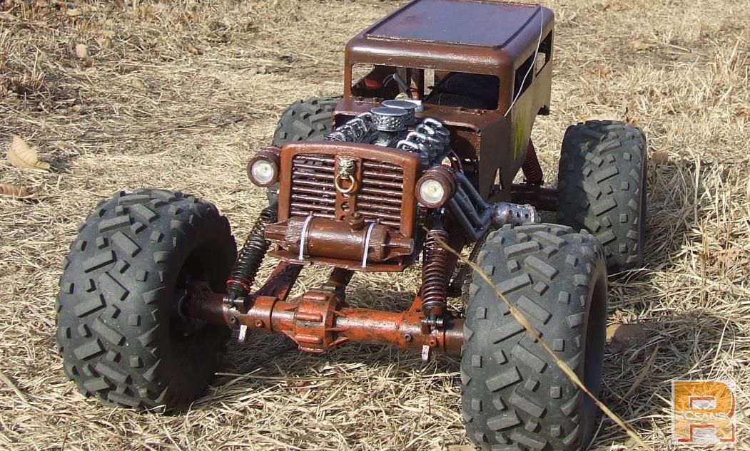

你看。整车的底盘也加宽了。。其实本来是中央的。。哈哈。。是不是又要纠结了。。
算了吧 纠结太多挺累的
发表于 17-11-2 07:50:35 |显示全部楼层 来自: 中国山东临沂
就爱大脚 发表于 17-11-1 23:31
角度问题吧。是中间的
我看了好几遍 不像是角度问题 你看看图一桶滚的跟幽灵桥一毛一样

偏不偏无所谓,问题是不是钻石桥,直接移植的幽灵桥,样子太不仿真了

强壮的下a臂

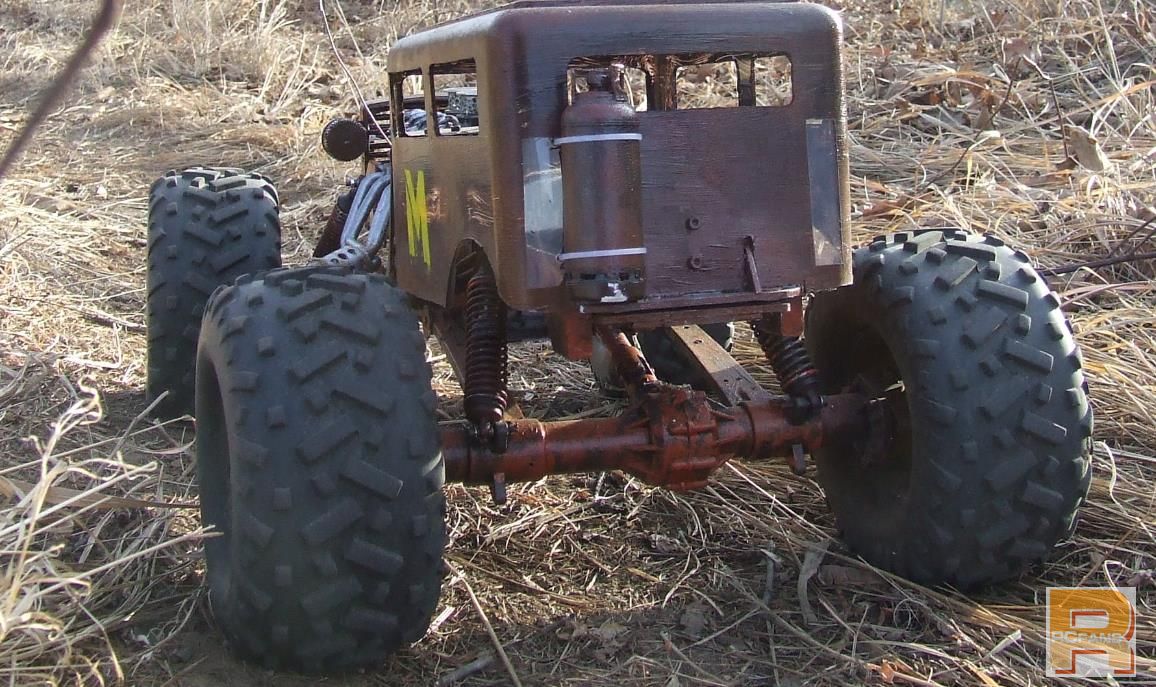

我要是告诉你实情,你可能又有怪axial了
发表于 17-11-2 23:11:29 |显示全部楼层 来自: 共享地址
啥啊 ?偷工减料用攀爬桥?
发表于 17-11-3 00:46:54 |显示全部楼层 来自: 中国甘肃
花花花 发表于 17-11-2 23:11
啥啊 ?偷工减料用攀爬桥?
axial旗下有两类攀爬车型。一种是大梁车,一直是管架车。大梁车的桥窄,先出的。后来出的管架车,车桥宽,AX偷懒一边还是继续用大梁车的半轴,只把另一边加长,就得到了偏心的管架爬车桥。。。。而到了做短卡的时候呢,管架爬车桥还不够长,于是就有了这超级宽的结合器。。。。
发表于 17-11-3 13:57:58 |显示全部楼层 来自: 中国山东
滴水藏海 发表于 17-11-3 00:46
axial旗下有两类攀爬车型。一种是大梁车,一直是管架车。大梁车的桥窄,先出的。后来出的管架车,车桥宽, ...
这个可以接受 全车一股子攀爬风格幽灵桥的短轴跟scx10的半轴是通用的感觉没多大问题就是长的半轴用时间长了以后会弯曲
