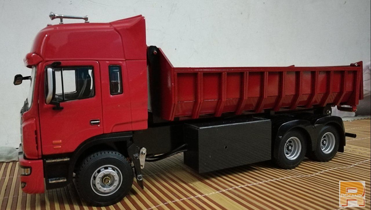

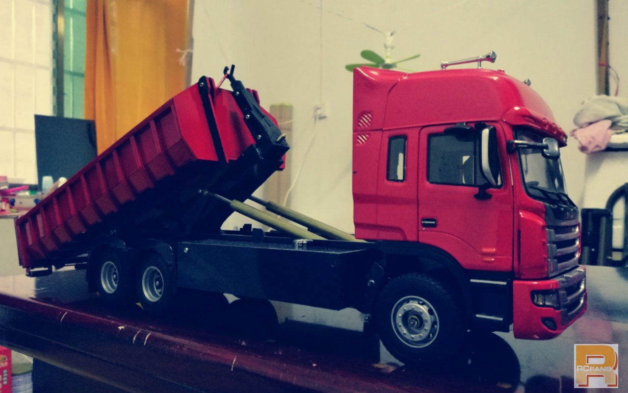

货箱和车头颜色对不上,货箱黑色ABS材质直接喷的大红色,对不上,不知道车头这个算什么红,想试试法拉利红(猩红),我是在这个大红上直接喷猩红呢,还是怎么搞,喷白再喷猩红行吗
第二张是正常颜色,第一张用怀旧滤镜拍的

那你把车头整体喷成黑色,再喷红色不就行了!!!
发表于 17-8-14 20:20:48 |显示全部楼层 来自: 中国湖南湘西土家族苗族自治州
车头是成品,没能力喷好

要是能确定车头的颜色,就给货箱喷层水补,白的灰的都行,然后再喷红就好了。别黑底色直接喷。红色遮盖力度不够。试色的话拿着一次性的塑料勺子喷,超市或者几元店里应该有,几块钱一包几十个。
