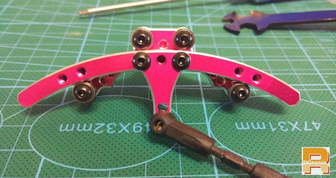

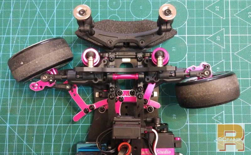

装紧了还算顺滑但是有点磨,装松点有点间隙感觉又莫名难受,大家装的松紧程度是怎么样的呢

发表于 17-5-17 20:31:52 |显示全部楼层 来自: 中国江苏南京
鳳鱼 发表于 17-5-17 14:21
不应该是轴承的吗?紧了怎么会紧呢
就是两边轴承把滑轨夹的比较紧感觉有点磨

发表于 17-5-17 21:07:08 |显示全部楼层 来自: 中国上海
稍微紧一点点的话,不上舵机手动磨合几百次,会松一点的。松了间隙太大了不太好。
发表于 17-5-17 21:12:04 |显示全部楼层 来自: 中国上海
按照说明书在桌上安装,弧顶两个轴承是可以移动的,但是上了车拧不到固定螺丝,就无法调整了。建议先把另一边的轴承固定好,然后仔细调整弧顶的轴承位置,调整到轴承和滑轨间隙最小但不影响顺滑的程度,锁紧。然后拆掉另一边的轴承,装上车,这样基本上能一次成功。

原创板砖 超级 Fans 发消息
发表于 17-5-18 09:38:07 |显示全部楼层 来自: 中国江苏南京
yangzzxx 发表于 17-5-17 21:12
按照说明书在桌上安装,弧顶两个轴承是可以移动的,但是上了车拧不到固定螺丝,就无法调整了。建议先把另一 ...
我之前也是用这样的方法 但是那两个轴承始终无法调到相同松紧 后来用蜡包滑轨和rer直轨 只有一个轴承可调感觉好调些
