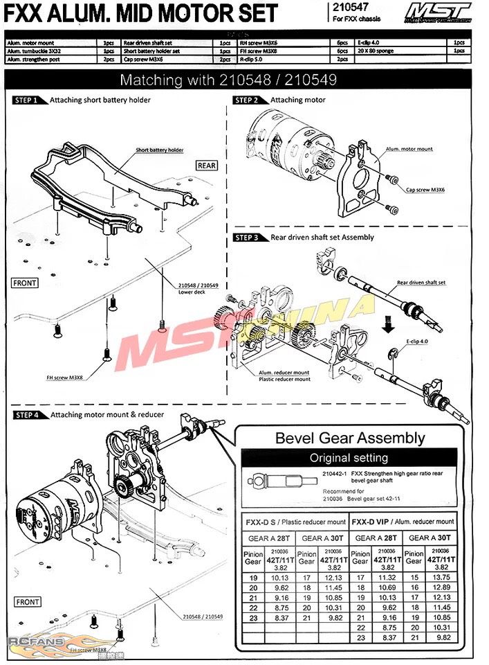

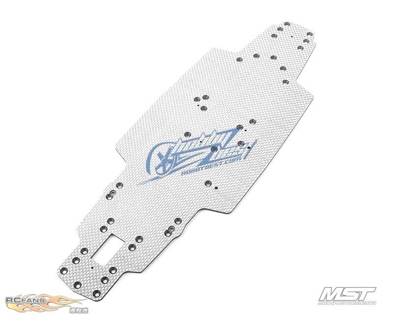

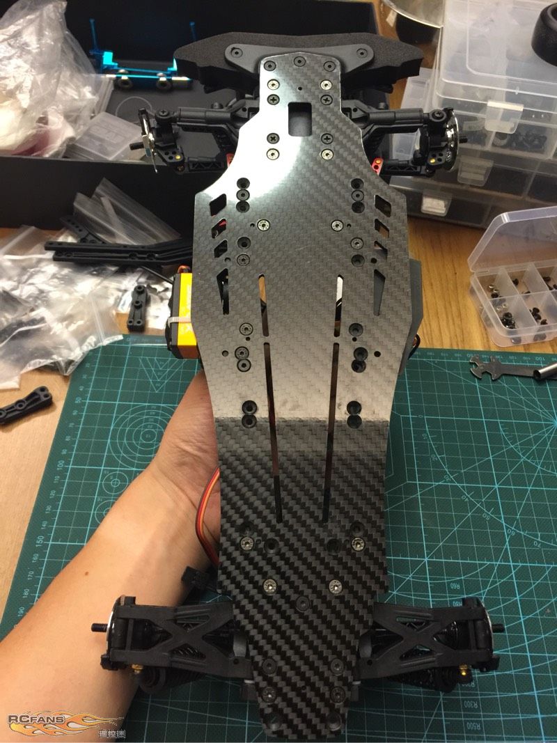

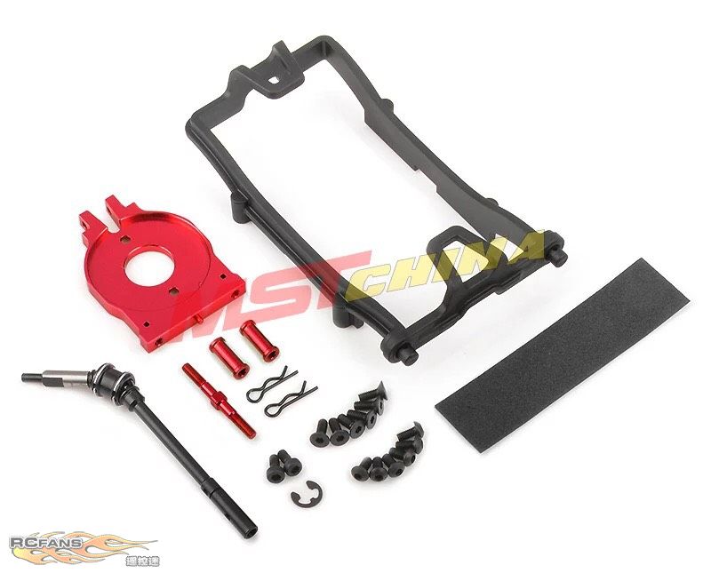

图一是上回自制的底盘,这次想增加孔位可以改中置。先入了中置套件的朋友造福广大fxx玩家,帮过我的朋友将来需要我帮忙画图做些op件的我将十分乐意帮忙。最近很多人私信我要数据,还是那句话,不要动不动就伸手免费白拿,数据只给付出过的朋友。
有时间搞一下新底盘,其实只需要马达座的孔位和减速箱的孔位,希望改了中置的朋友能帮我测量下,谢谢!具体可这么测:转向最靠后的孔到马达座控的距离,马达座控到减速箱控的距离。
新底盘兼容前置中置可行性:底盘完全没有问题,二楼板增加三组孔位,改变造型,以后前置和中置随意切换。
