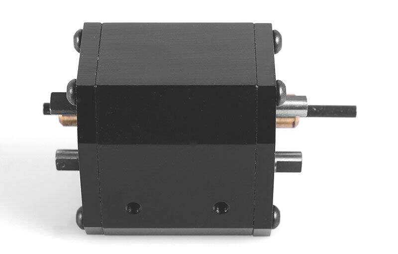

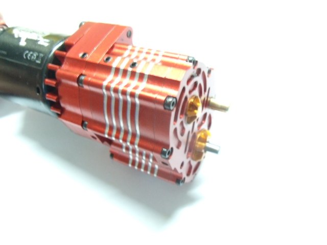

我现在用静点1:64和三位分动器,分动器在2、3桥之间,现在开起来也是一卡一卡,没是匀速的,特别下坡会溜一下才卡主,是波箱和分动箱换挡和传动轴虚位加起来太大了,波箱到三位分动器的传动轴转动好久,才传动到桥。现在就想把三位分动器换个1:1齿轮比的分动看看了,要不开起来,下坡到卡主会空转好久,车就停好久了,平路上加速也是一卡一卡的,高速也是。

你直接把四挡波箱的分动放2、3桥之间应该不影响美观,如果是整个波箱带分动放2、3桥确实影响美观,你的分动是一体的,齿轮没虚位,我的二挡波箱和三位分动器是分开的,两个都有虚位,特别是分动箱,虚位很大,推车或回拉有很大虚位的才卡主换挡片。而且分动箱传动给2桥和3桥可以不同步,可能这样不同步,开起来才一卡一卡的,整打算双11弄个1:1分动箱来换看看了,只想想弄多点功能,可没考虑到波箱和传动轴虚位问题。
要想使用三位分动器,前面的波箱必须是没换挡没虚位的直接行星齿轮输出才行,要不实验证明会一卡一卡的。
