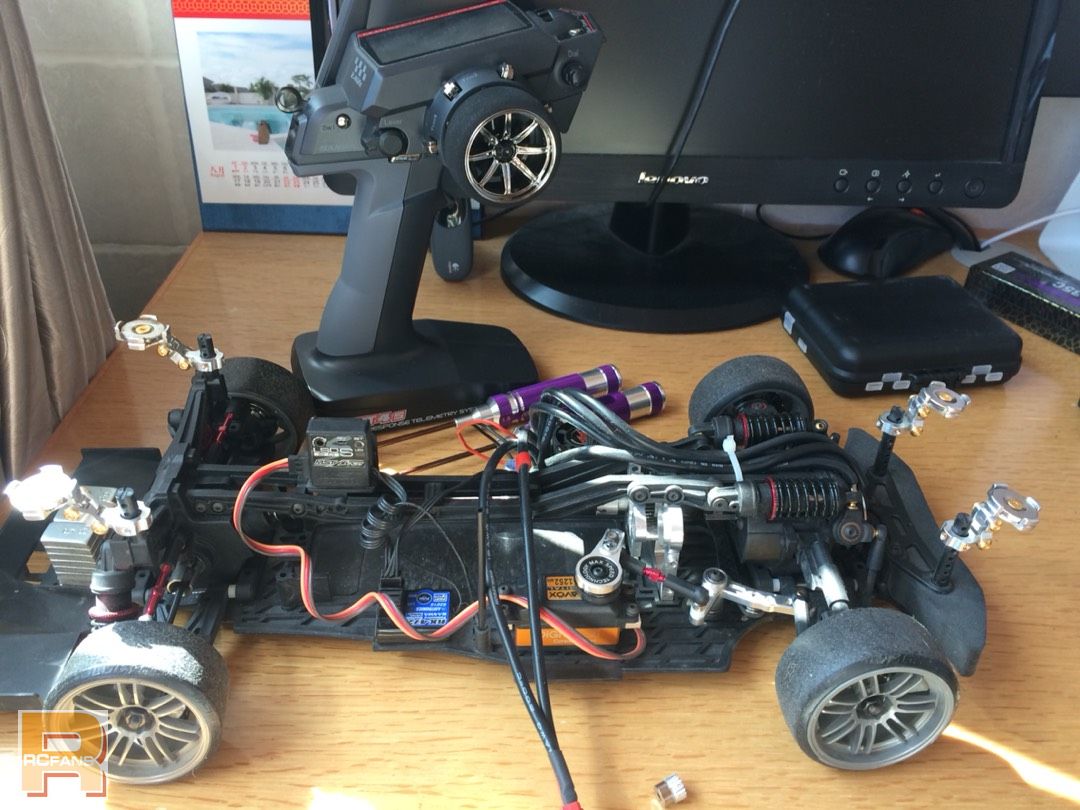

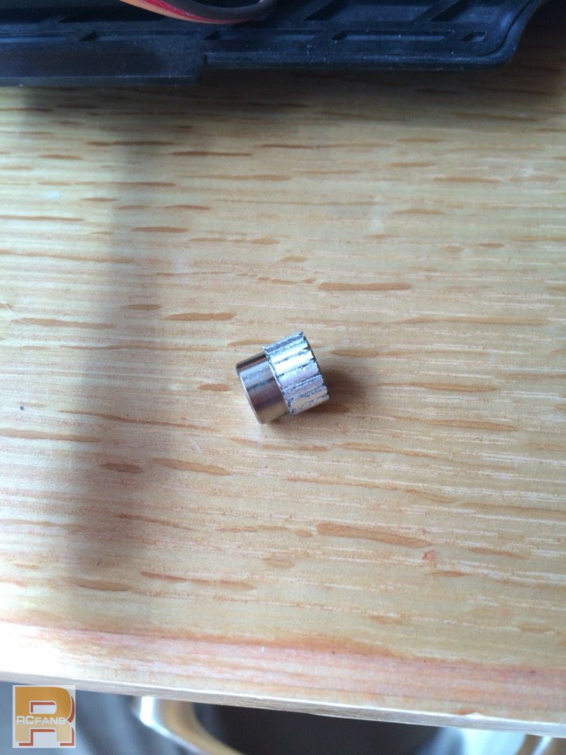

刚升级了金属差速器,才下地5分钟,居然马达齿扫光了,之前没换差速之前怎么蹂躏都没事,有人知道什么原因吗

扫齿愉快。

我估计是我差速调的太松了后轮摩擦力大于驱动力导致后轮转动比马达齿慢很多

齿轮间隙调好来,基本没问题

你马达是多少T的?马达齿用的多少T的?
发表于 15-10-2 15:44:23 |显示全部楼层 来自: 中国江苏
马达10.5马达齿用的18t,驱动齿30

马达10.5马达齿用的18t,驱动齿30t,有错误不?

表示头一次看见漂移车扫齿的,难道是齿轮P数不匹配或者是齿轮间隙?
