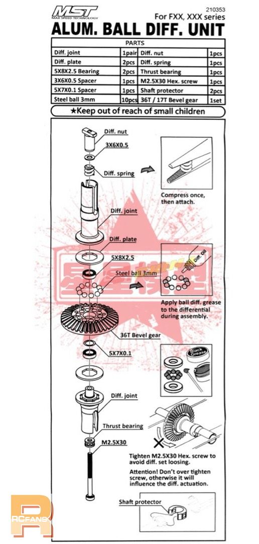

说明书中没有说明m2.5*30的长螺丝最后要上多紧,不知哪位用过这东西的指教下,我现在的力度是正好差速所有部件不会松动,转动非常顺滑,不知是不是要稍微上紧点
发表于 15-10-1 17:07:52 |显示全部楼层 来自: 中国重庆
这个根据场地来吧,拧越紧越像直轴,越松越差速,但是珠差不能送到打滑
发表于 15-10-1 17:10:02 |显示全部楼层 来自: 中国江苏
松到打滑是不是就是左右反方向转动没有一点
松到打滑是不是就是左右反方向转动没有一点阻力是吗,那我貌似现在是太松了
发表于 15-10-1 17:18:50 |显示全部楼层 来自: 中国重庆
ldr1224 发表于 15-10-1 17:10
松到打滑是不是就是左右反&# ...
没有一点阻力有可能太松
