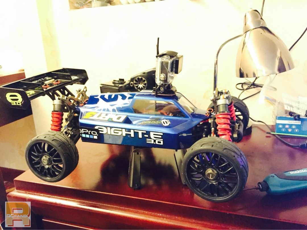

最近特别入迷平跑!但又怕玩不好漂移!试想下把避震和轮胎换了玩漂移,不知道会如何???动力是rx8!可否???

换漂移轮胎有效果吗,可以漂移吗

换平路胎,在广场玩漂移

会不会烧电调电机?

不会的啦

汽油区的都有平跑轮胎上套上PVC管子玩儿漂移~你这绝逼没问题

首先纠正LZ  平跑和漂移 是两回事。  漂移 你要锁中差和后差。越野车架 只能这样了。可以感受一下。 真正漂移  要改反胎。齿比。 有感无刷动力。速度快的舵机。油门 转向 控制 很细腻。  如果你对漂移的要求很简单 不要姿态的话  就像我说的这样改试试。就让车 打滑就行。
