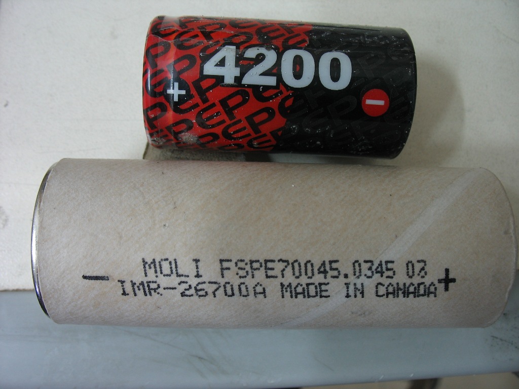

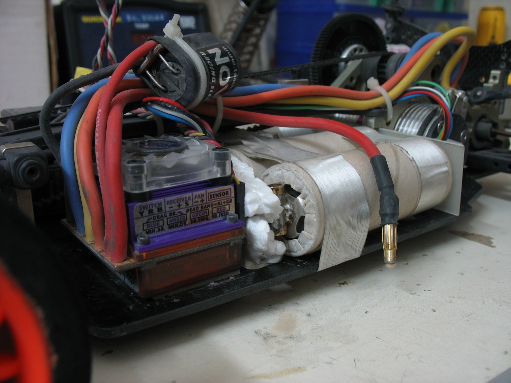

刚买回一批3000mAh的锂锰电池,单颗重量100g,尺寸26.5*70,比较肥呵呵,最大持续放电电流20A,,组成2S2P跑我的T1,容量达到6000mAh,最大持续放电电流达到40A! 而重量只有400g,比4200的420g还轻20g, 用10.2的齿比跑4.5R无刷效果非常不错,全油门可以跑12-14分钟,电池跑下来只是微温,估计还可以降低齿比到9.5左右,这样极速应该可以超3R了. 最后把前轮都跑掉一个. 感觉放电非常平稳,回家再次充电可以充入4400mAh.真是不错的电池,可惜尺寸太大T1还可以用,T2就麻烦了.

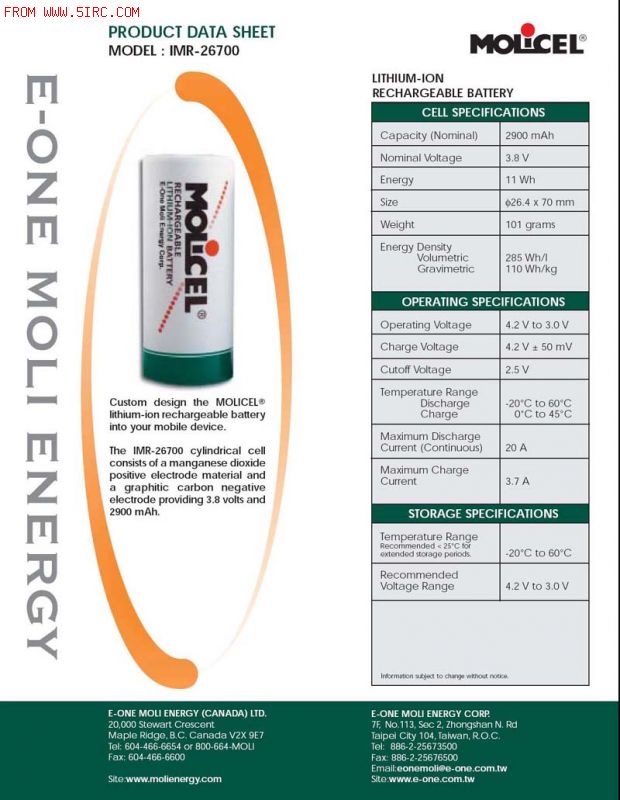

回复 #4 dsp 的帖子
当然可以啊.
这是参数
这是参数
