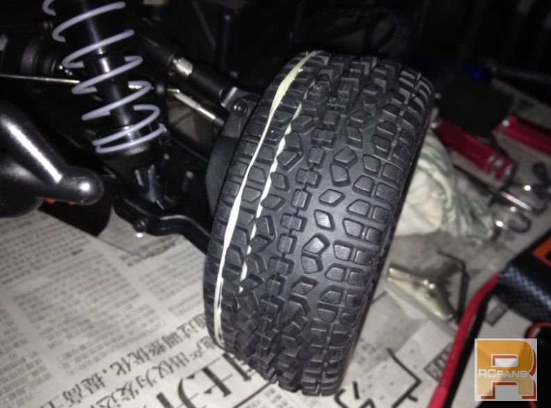

刚开始想收二手的,结果在在X宝上看到了有全新的特价,爽得我一时冲动,一个月的零花钱没了,动力都没钱买新的了,幸好G3的动力通用,拆下来用,电池也不买新的了,G3的挪过来用,车壳还没喷,对这个太不会了,田宫漆太贵,还在裸着先,轮胎粘得不是很好,听说这原厂轮胎上6S爆胎的,把G3新买的改竞速卡轮胎弄过来,看过有人这样用了,感觉还行,比原装的厚了,大了,估计破百容易了吧,考虑到G3的马达是2000kv的,而且用的是原装的电机齿,所以轮胎大点应该没问题

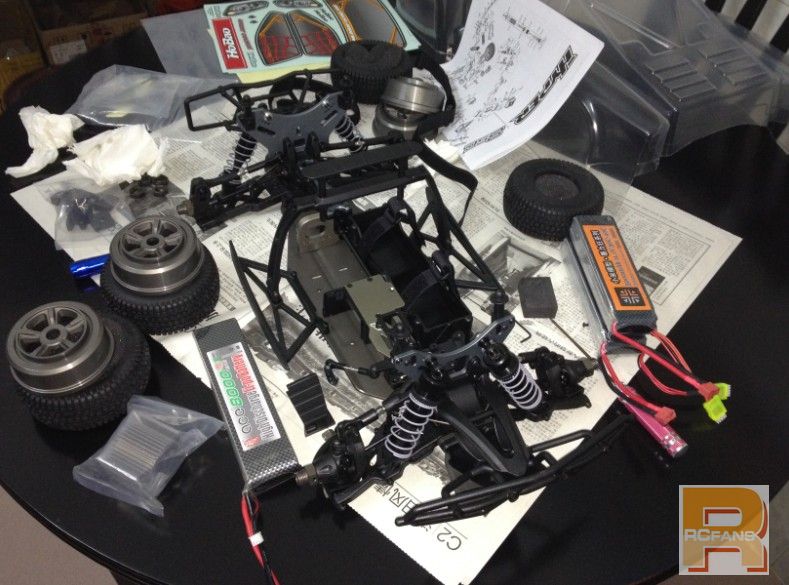

开箱
一对肉体摆在眼前

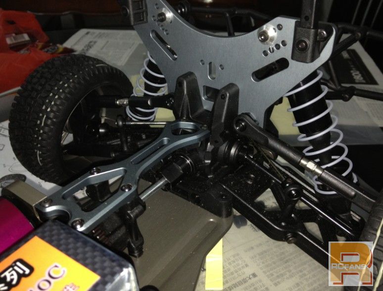

车子设计感觉挺简单的

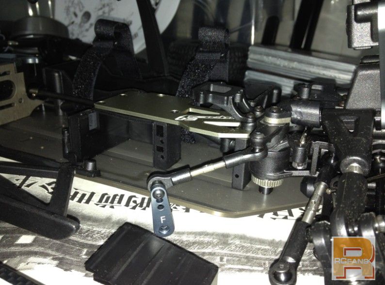

舵机和接收机固定的设计还不错

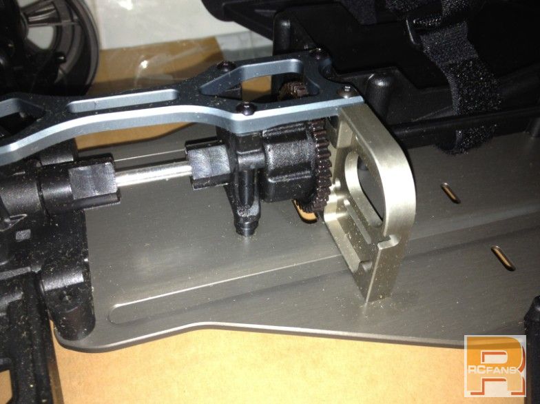

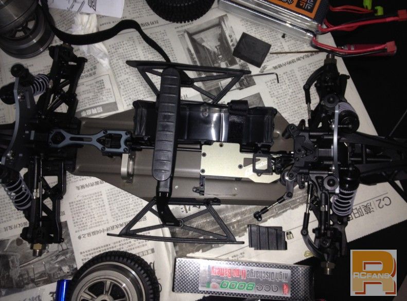

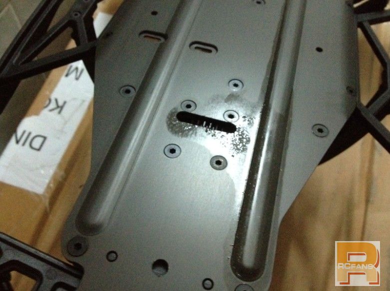

地盘看到漏的油了
这里能看到漏油的中差,顺便问问,中差不加油可以的吗

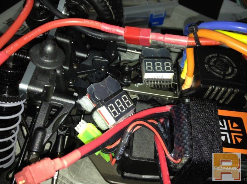

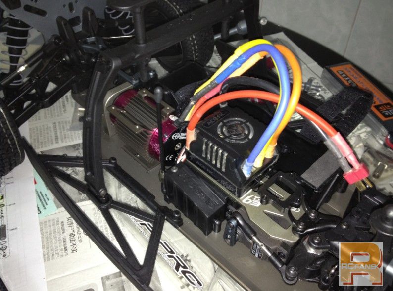

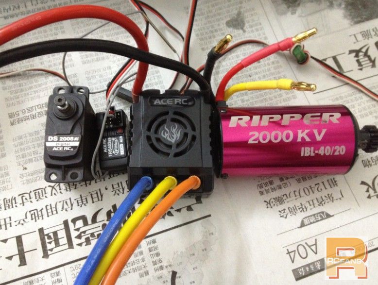

电子设备,拆下来用

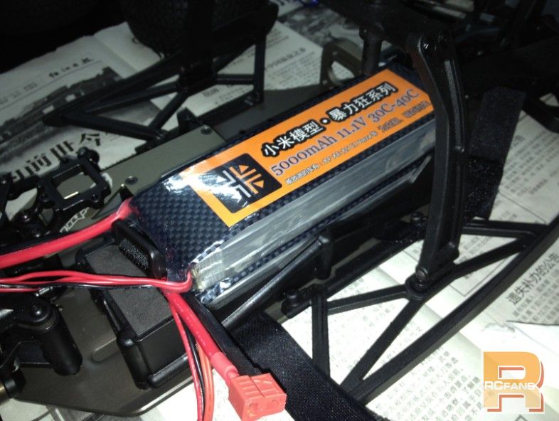

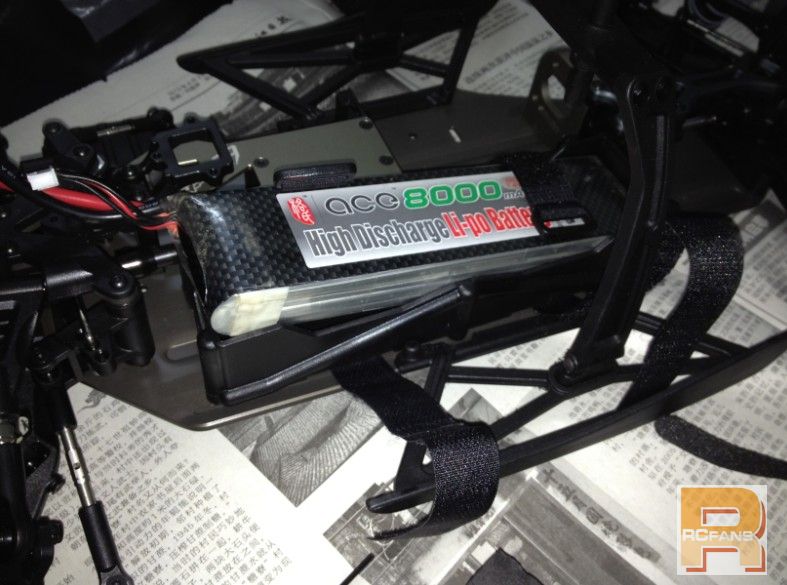

测试电池仓,发现ACE的8000太长了,我晕啊
X米的破败电池能放下,还有点安慰

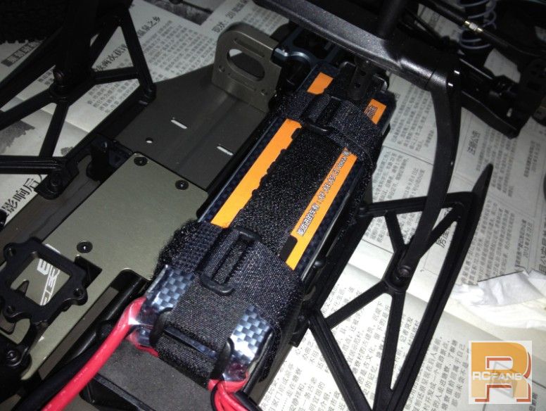

固定方法是按照论坛上的某位大大说的,增加2条绑带足以
电子设备装上,觉得马达齿的间隙调教很费神

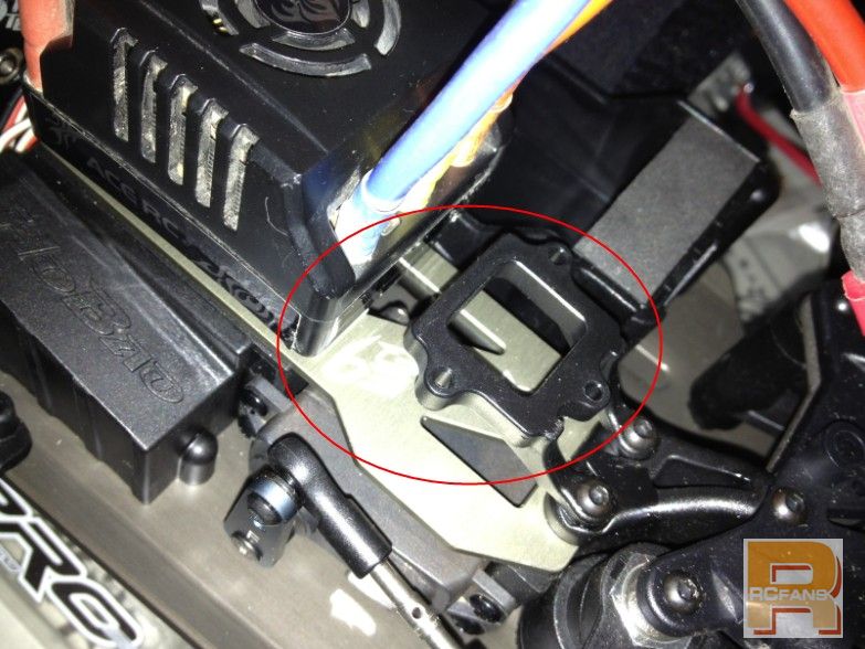

问问各位8sc车主,这个干嘛用的呢

那个应该是装AMB计时的吧。

1:中差不加油不行;
2:那个位置是放Mylaps的AMB计时器用的;
3:不要用G3的轮胎,簧下质量的增加,会使车子坏的更快,就好比原本的足球鞋换了一双铁鞋去踢球一样,你的腿断的几率大很多~

小米电池好用不??? 画圈的东西 好像没什么用我自己的也闲置在那里

我的禾宝8SC玩了段时间了,告诉你老兄,后差速箱蝴蝶支持相当脆弱这车...不飞大坡就是坦克,飞大坡就是悲剧,我已经换俩差速壳了- - ~!

不上差速油是不行滴!干嘛非用田工漆,又贵又少! 用几块钱的就行了!
