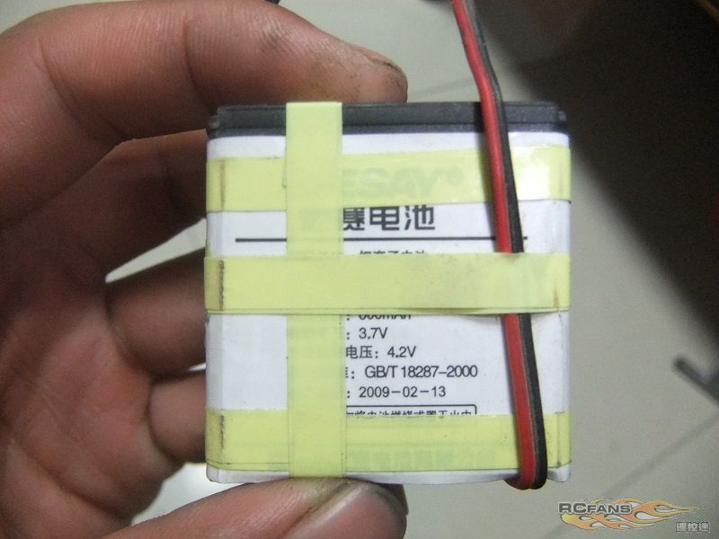

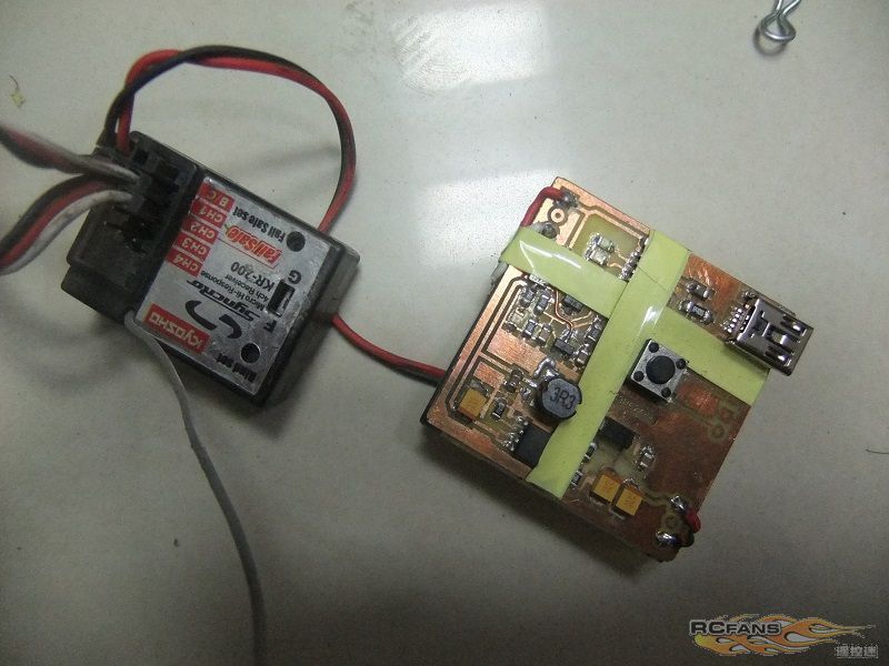

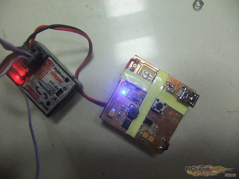

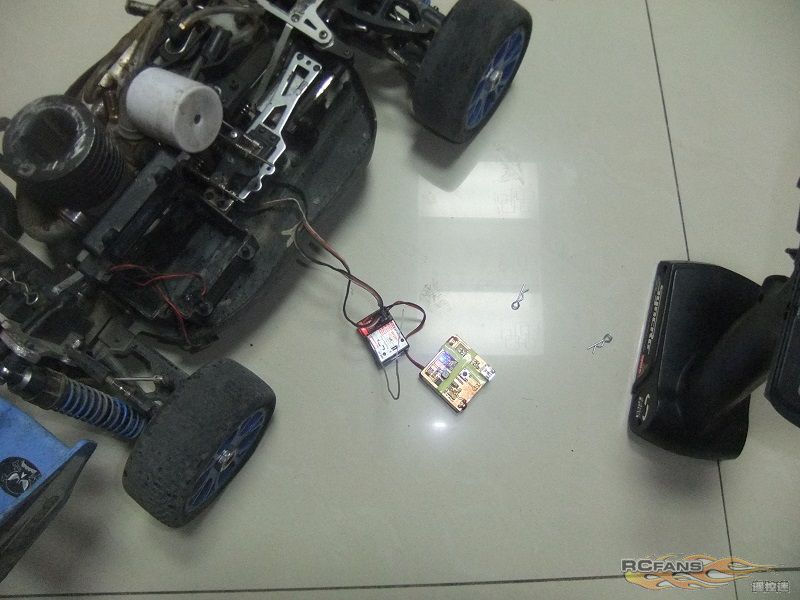

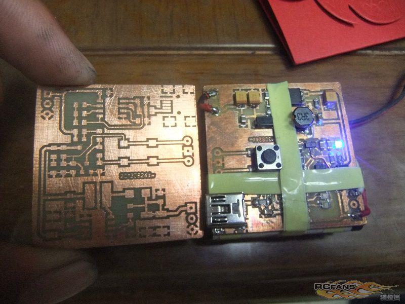

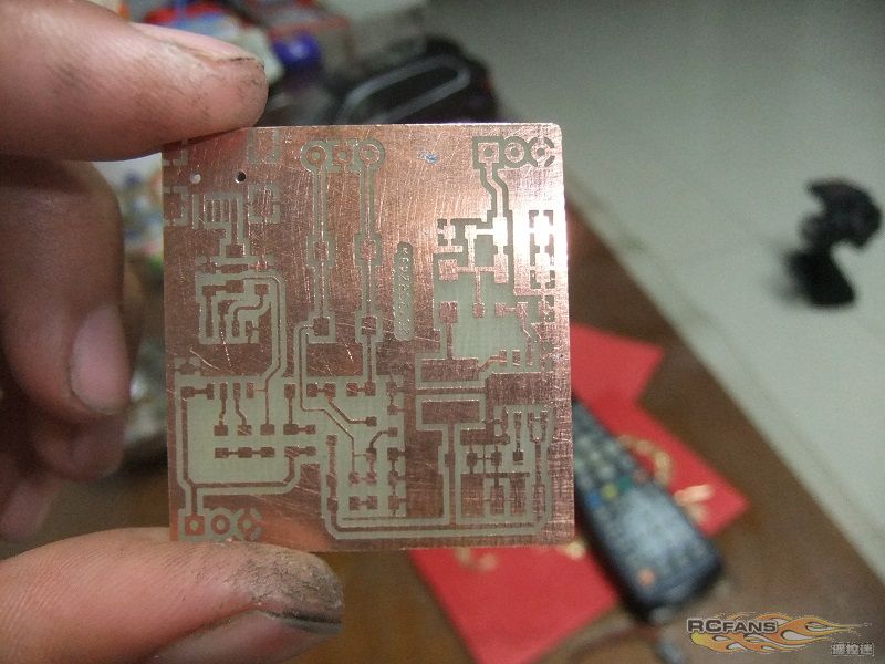

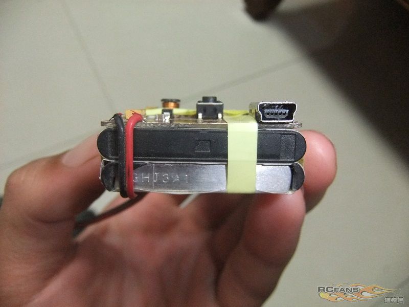

单锂电升压,充电,电子开关,接受机供电电源,电池我用的是两节德赛的600ma手机电池并联,实际上设计之初可以利用手上的任何手机电池只要你车子电气仓能放的下就行,板子上的usb口是充电用的,升压到6v给接受舵机供电,在我的越野车上经过几天的测试,效果达到要求,这个电路也可以用在遥控上修改升压参数可以用在bt3b上
