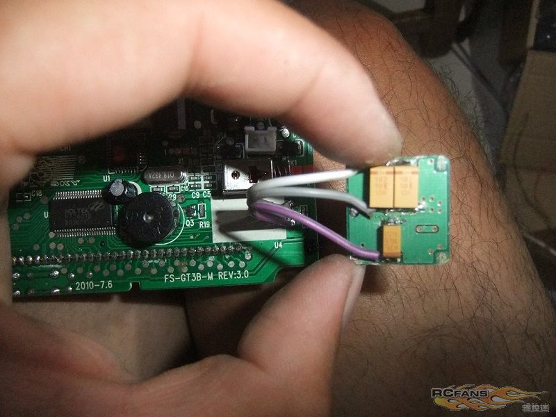

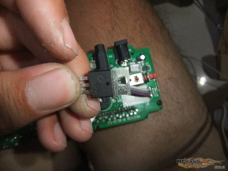

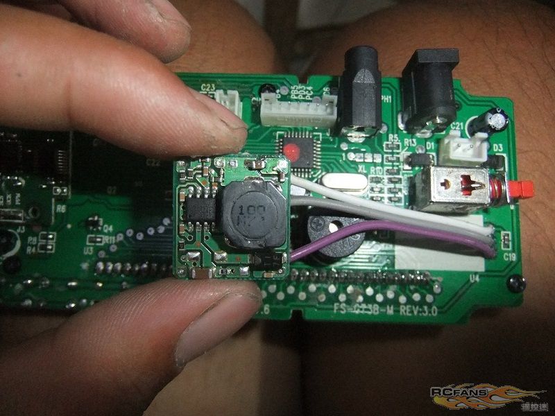

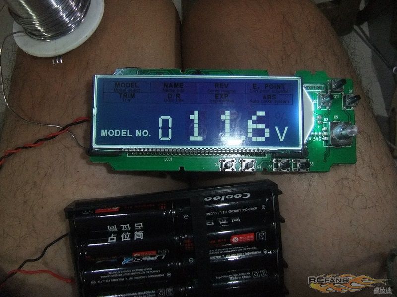

gt3b电源改造,原来用的是lm7805效率低发热大,现改为开关稳压模块,电池耐用多了,开关模块用的是白菜模块,把电压改为5v{:soso_e113:}

那个模块在哪里买?全称教什么?

模块是在tb上买的拆机模块,型号是3r33俗称白菜模块,买来不能直接用得改电压,原输出是3.3v的
