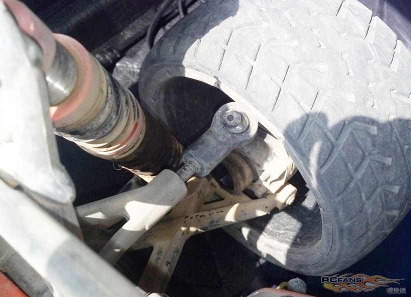

朋友送了个闲置很久的若凡baja。感谢中。。本想可以好好操,结果第了一次跑手拉器坏了,换个新的。第二次跑,狗骨直接跑掉一个!伤不起啊 。。。
请教各位前辈:1、这个情况是哪里坏了才会整根狗骨掉出来?
2、途中有两次油门舵机无反应的情况,第一次无反应还好是在怠速的情况,用手动了下舵机臂恢复正常。第二次就杯具了,相当于全油门状态,一直狂飙。直到原地打转最后停下来,发现狗骨不在了,舵机没反应了。是舵机快要挂了?还是有干扰?
狗骨不在了
狗骨不在了

换舵机吧,就算不是要坏,时不时给你抽次疯心脏也受不鸟啊
狗骨就不知道怎么回事了,换新的吧

油门舵机可不是闹着玩的,必须用好的,而且控要带失控保护,这个大家伙全速撞上什么都够你喝一壶的
狗骨甩飞有可能是狗骨变形了或者上下A臂变形所致
biebie 论坛元老 发消息
发表于 13-3-8 15:10:51 |显示全部楼层 来自: 中国广东深圳
甩狗骨是通病。要么用加长的狗骨,要么狗骨杯里面一边垫一个螺丝垫圈顶一下
