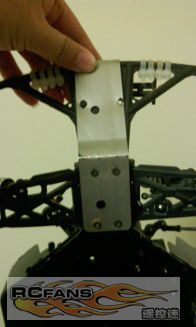

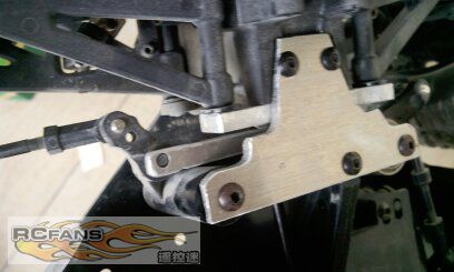

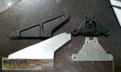

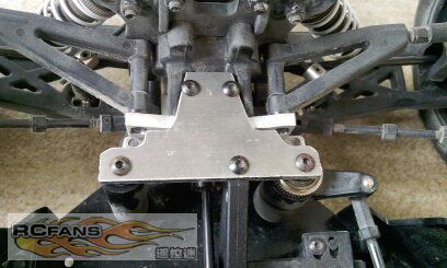

应该加固的都加固了,前支撑已经做好了。但是考虑加入换成7075的金属的支撑就没有韧性了这样所有的冲击力全部都要依靠底盘或者支撑架的底盘安装螺丝来吸收。这样好像不怎么好。。。。。。。。

不好意思,个人纯手工娱乐而已。。。。。。。。。。。。。

支持各种DIY~~~~   下次改用线切割吧 做出来会好看一些~~~~

自己用又不是卖的,造型无所谓的。只要配孔的精度达到了就可以了。线切割只是造型而已
