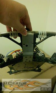

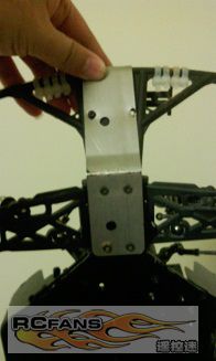

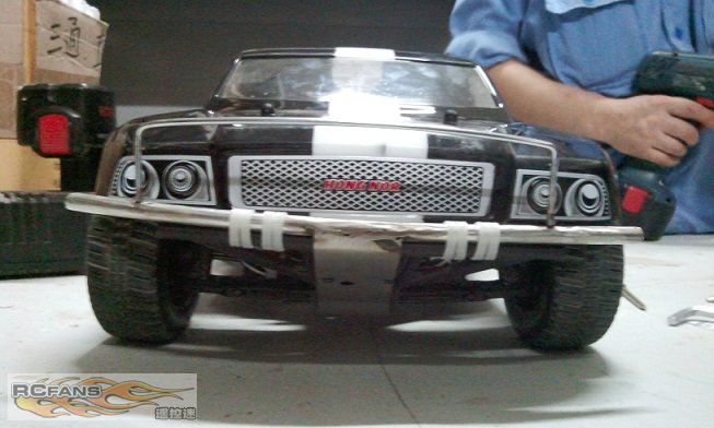

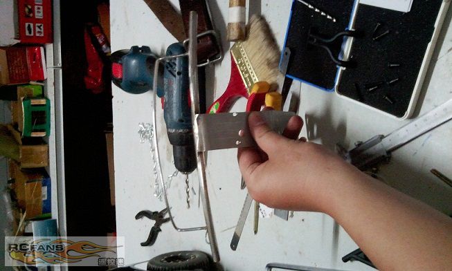

不废话,利用原有的前防撞加固加长没有焊接条件的可以准备好材料或者直接找做不锈钢窗子的商铺帮忙加工。
安装的孔位可以全部借助车子地盘的原有位置,就是说只要你孔位配合的好可以直接安装的。不改变原车的任何机构。
注意:请各位看官自己定义,以为车头加不锈钢的东西是会影响配重的,对于“飞坡党”要慎重,可以考虑更换7075T6铝材。

直接换fs大脚,山鼠或者死老鼠的那种前防撞好了 现在流行大面积防撞

这个改法固然心情而且牢固,不过我用禾宝的前防撞改得,价钱便宜而起耐操,可以再论坛搜改装的帖子

我觉得 还是塑料防撞好点  金属的一撞变形 弹不会来
