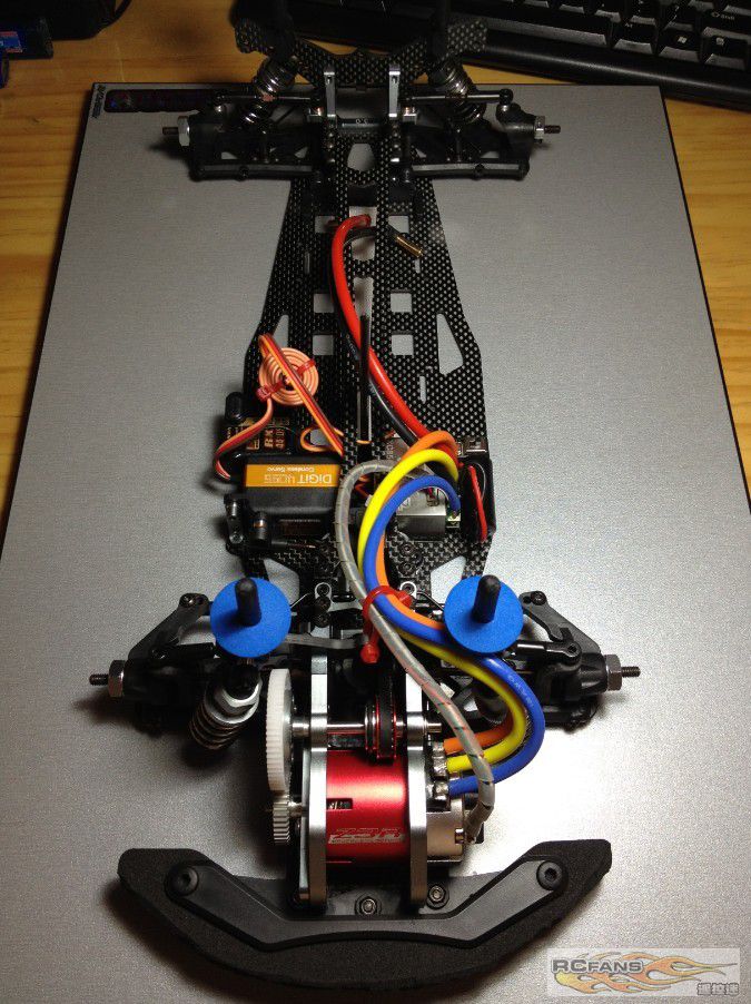

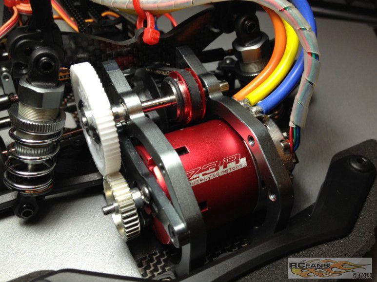

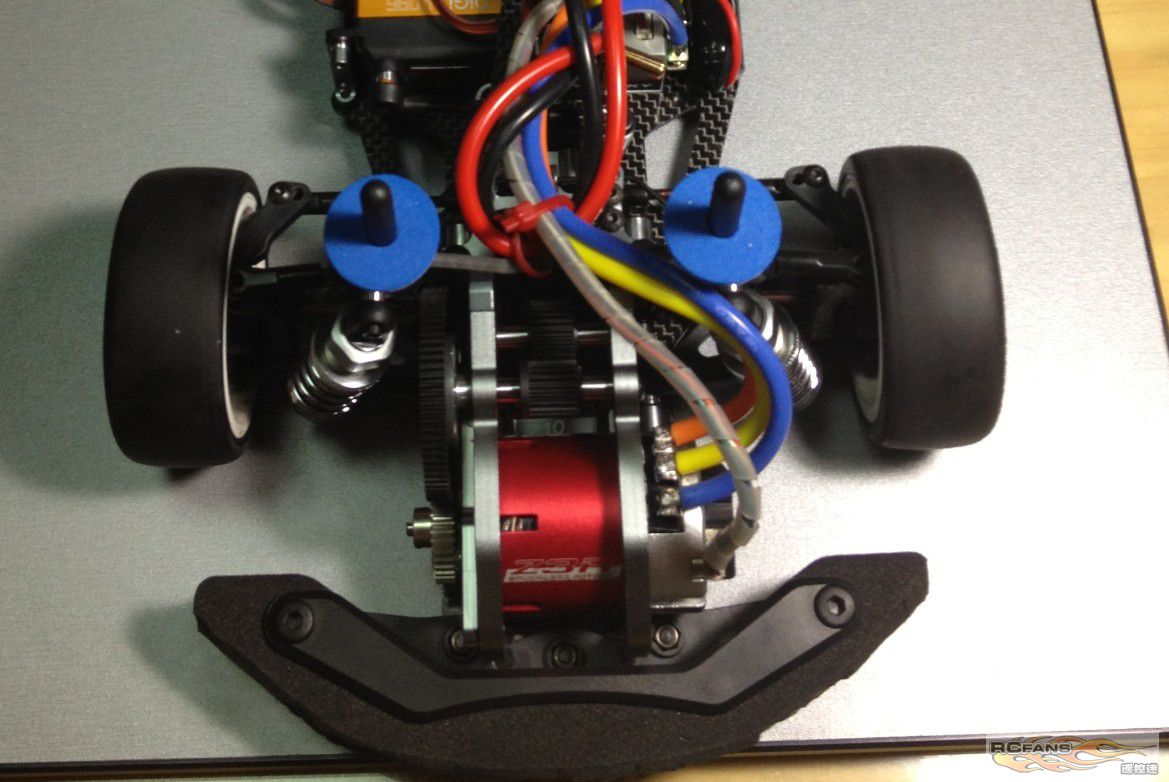

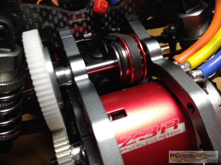

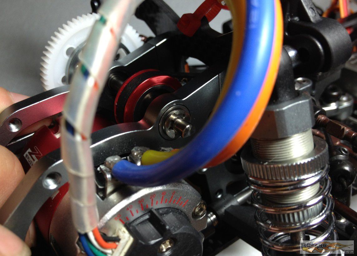

最近在戴总处入手411FF一台,装好心情愉悦,准备用此车备战7/7(3R),头疼的问题来了,由于车的内比设计是2.6,市面上能配到的齿比(泡了N天淘宝问了N个商家)最低就是4.25了,在13.5T无进角的情况下跑军体弱爆了。查阅了好多FF的帖子自己也开始动手改皮带(降内比),在此谢谢小天提供的各商家配件地址和建议,并且严重感谢下我们队长的技术支持。从主轴的切割,打磨,由于是钢轴强度非常高而且后段是用E卡固定的,所以钢轴上的开槽也辛苦我们队长了
涉及材料:4X8X3的挡板轴承2
                 R31的主轴一根(需根据需要做切割)
                 R31改反胎的18T皮带轮1个(可以从15-18
                 S3M147MM---150MM的皮带(宽度切割是3.5MM的)
个人建议:17TR31皮带轮搭配S3M 150MM的皮带最为完美。目前最终齿比在3.45左右。
好了看图,兄弟们。
