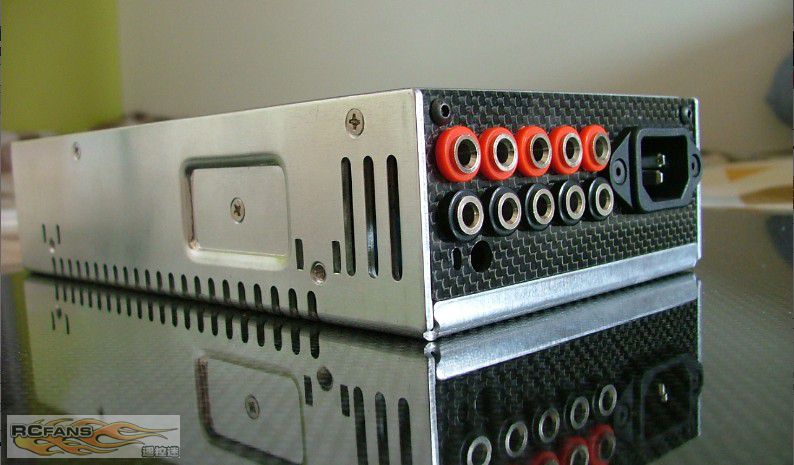

发表于 11-11-11 10:24:11 |显示全部楼层 来自: 中国北京
1.jpg 之前改造的电源

发表于 11-11-11 10:42:03 |显示全部楼层 来自: 中国北京
好吧,我问的是台钳砸得那部分@@
donger 元老 Fans 发消息
发表于 11-11-11 11:48:13 |显示全部楼层 来自: 中国北京
mt7751 发表于 11-11-11 10:24
之前改造的电源
SJS真正的手工达人现身了。咱们pit位的朝向不同,所以电源线接口位置不一样。
