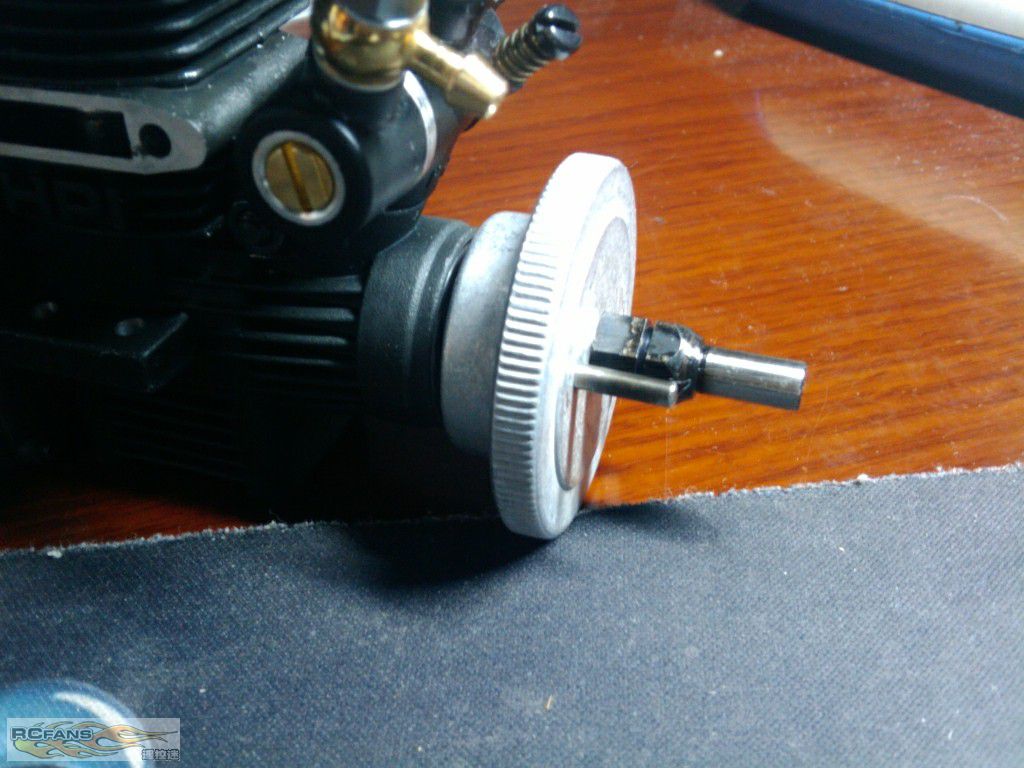

现在用手转动飞轮,活塞在缸顶的时候总是卡一下,活塞总是再缸顶的时候不顺畅,也找不出原因,想才开引擎看下是不是连杆什么坏了,可是飞轮前面这个黑螺丝我用拆火头的工具怎么也拧不动,拆也拆不下来,请问各位老鸟有什么解决... C360_2011-10-1022-20-09.jpg 办法.....

需要专门的工具拧!如果是新机可能没磨开!如果是旧机你打开检查下!

可能没磨合好,或者拆后装的时候散热器四颗螺丝锁紧的力度不一。飞轮的这个螺丝不好拆,可以用电吹风吹吹,吹热在拆拆看,轻轻敲打敲打看看能否松动。

你把排气接上再试试?

能不拆,就别拆,不懂的话,拆了不如不拆。估计也是没磨好呢。再磨磨看吧。
再说了,看连杆拆什么飞轮啊?

師兄!你修黑色螺絲前有沒有用過螺絲膠?
