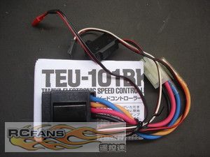

有没有人知道TT01D上面电调的这2个插头是插什么的
发表于 11-7-15 23:30:29 |显示全部楼层 来自: 中国湖北武汉
红色 和黑色那2个插头  白色的接电池 蓝黄是接马达 红色黑色的不知道了 求各位告诉下 我新手刚买的TT01D 不知道线路连接

田宫的电调,输出和控制是分开的,所以比其他电调多一个接口。粗红黑的连电池
阿杰1994 终极 Fans 发消息
发表于 11-7-16 07:47:55 |显示全部楼层 来自: 中国天津
橙蓝连马达,细的白红黑连接受第二通道,细红黑连接受只要不是一二通道就可以其它的都可以但一定要连那个是给接受供电的,希望对你有帮助。其实也可以把供电线和控制线并在一起少一根线。
