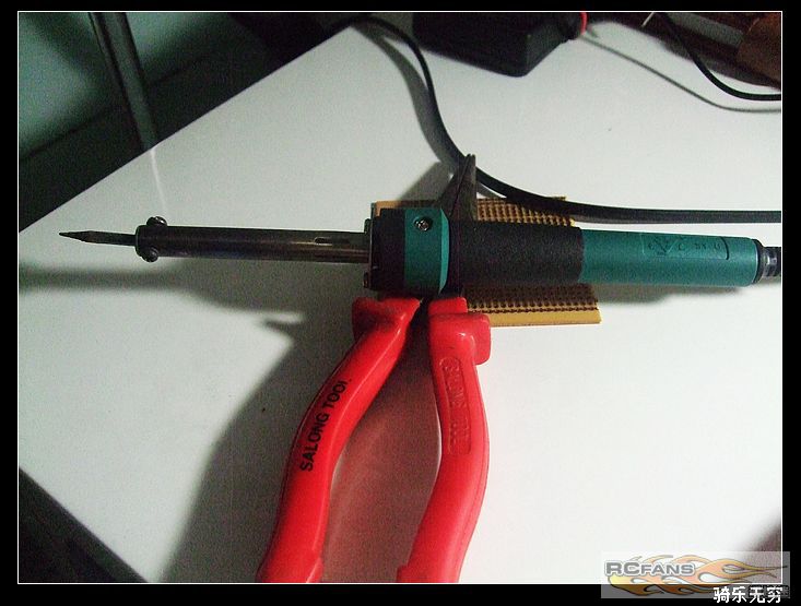

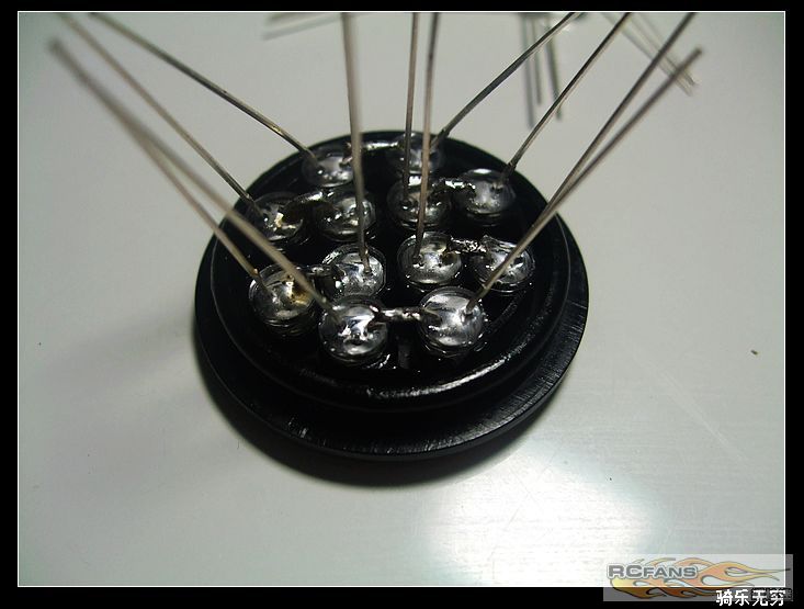

经常傍晚玩车,没有灯光系统的话,车跑远了就看不清车头方向,所以就考虑要把灯光系统搞一下,这几天有些空闲时间,就去电子商城买了些材料,自己动手把灯光系统完善一下(因为好多年以前那会LED刚刚有吧,就自己动手把车里的阅读灯啊车门灯啊什么的自己换成了LED的了),其实很简单只要你有工具都能完成。

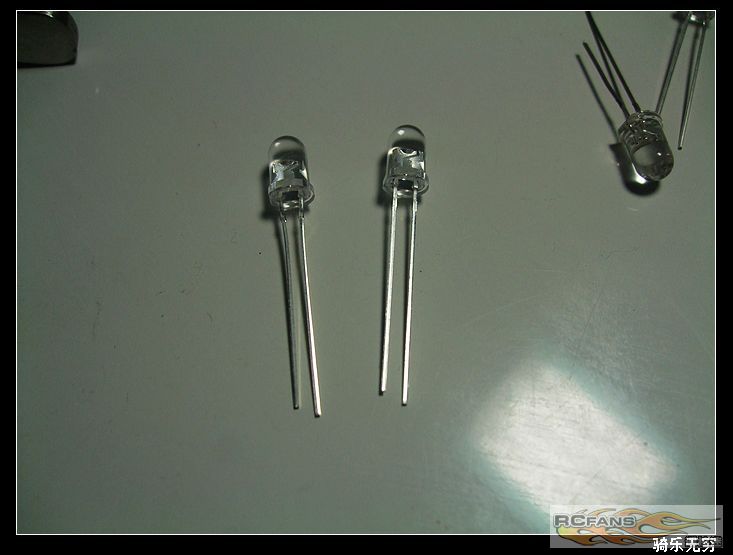

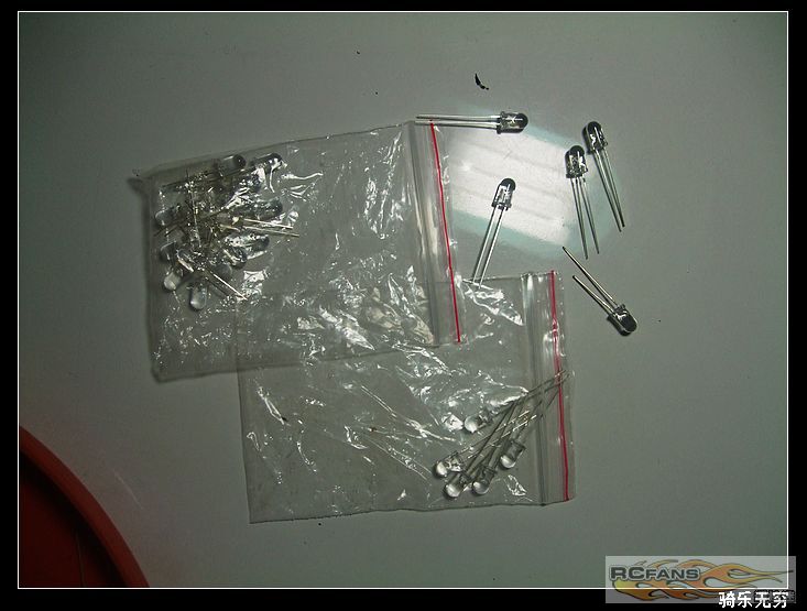

下面是用到的工具跟材料,(斜口钳,电烙铁,焊锡膏,焊锡,高亮LED灯(5MM),电池(用舵机电也行),线材,接头,热缩管等)

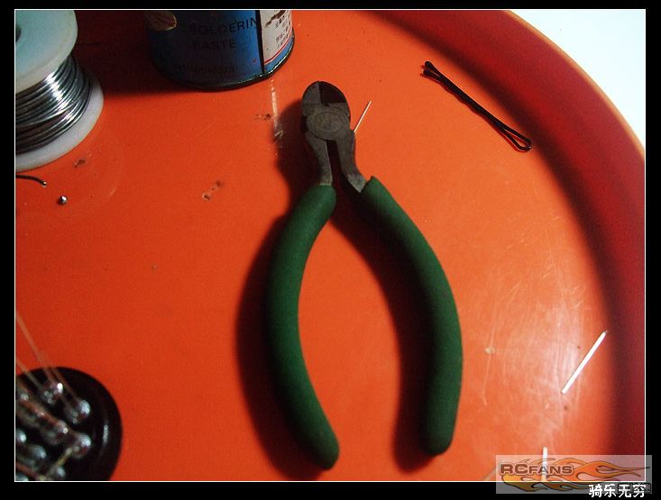

斜口钳
斜口钳
斜口钳
电烙铁
电烙铁
电烙铁

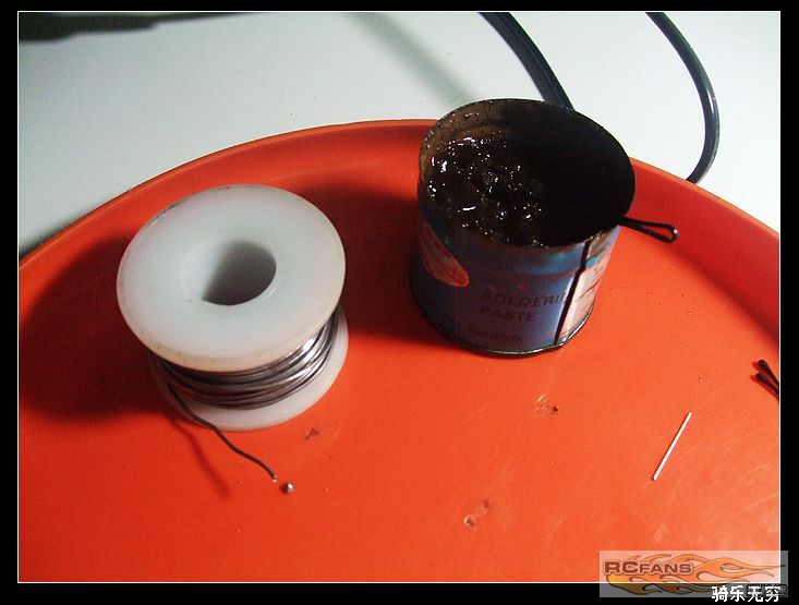

焊锡膏,焊锡
焊锡膏,焊锡
焊锡膏 焊锡

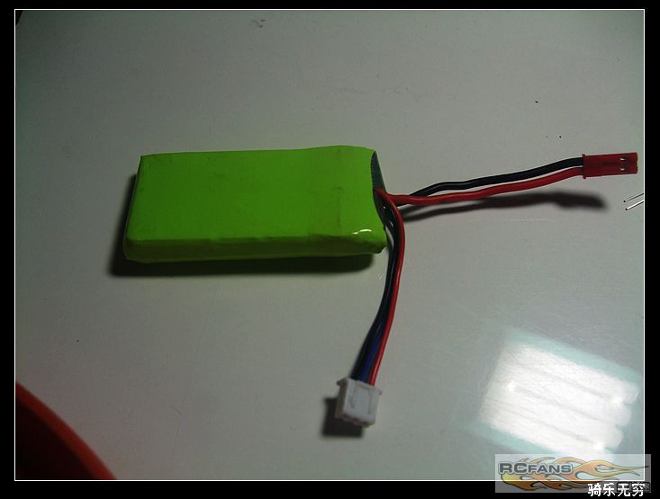

电池
电池
电池(7.4v)

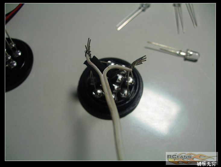

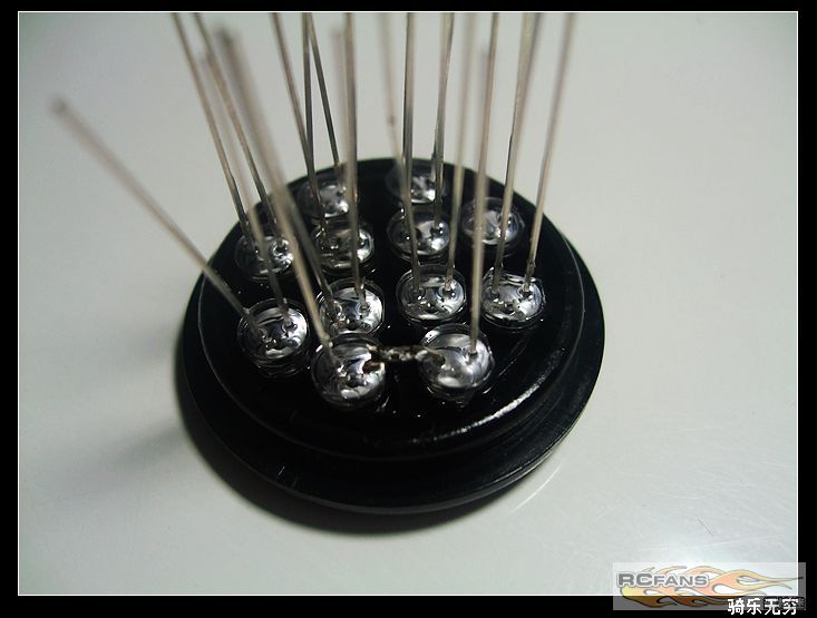

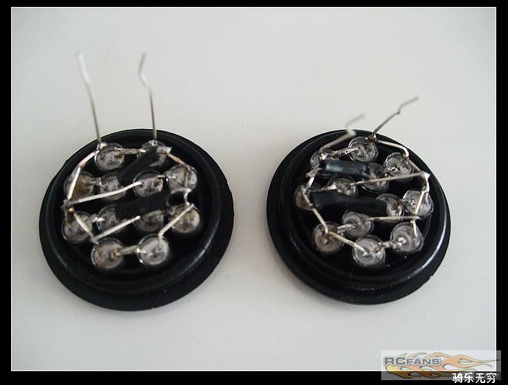

细节
细节

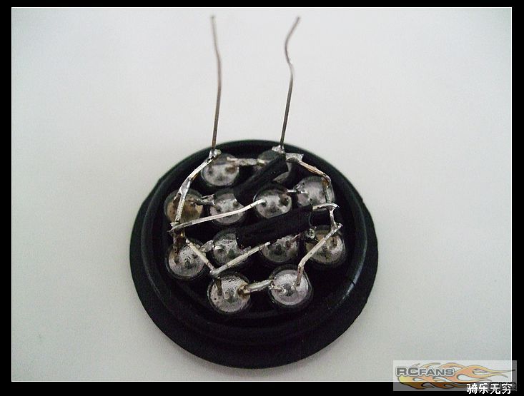

焊接细节

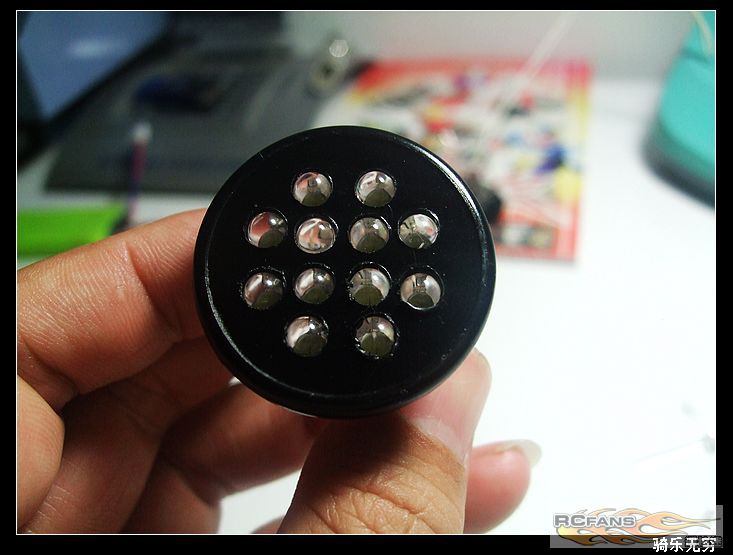

正面效果(这里要提醒下,灯往孔里安装的时候先用5MM的钻头扩下孔)
效果
效果

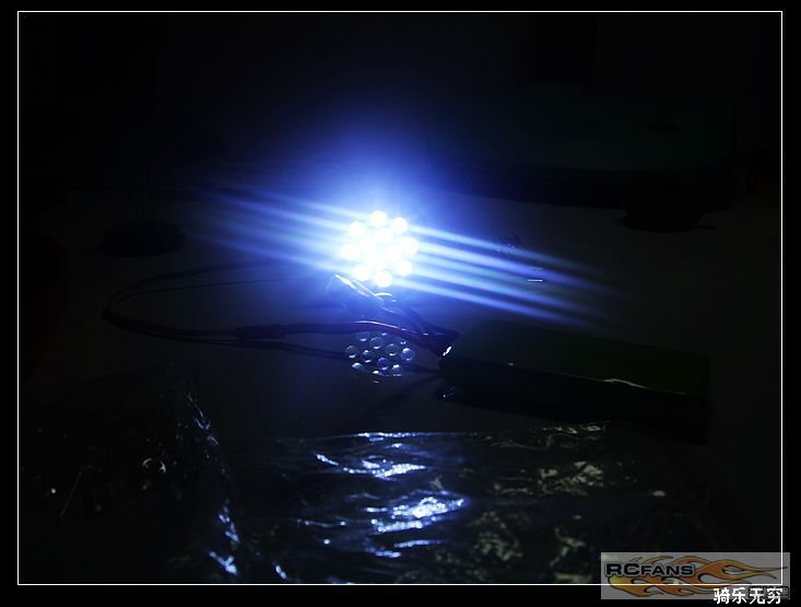

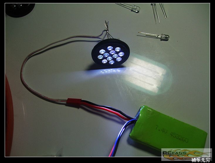

接电试效果
效果1
效果1
正面效果

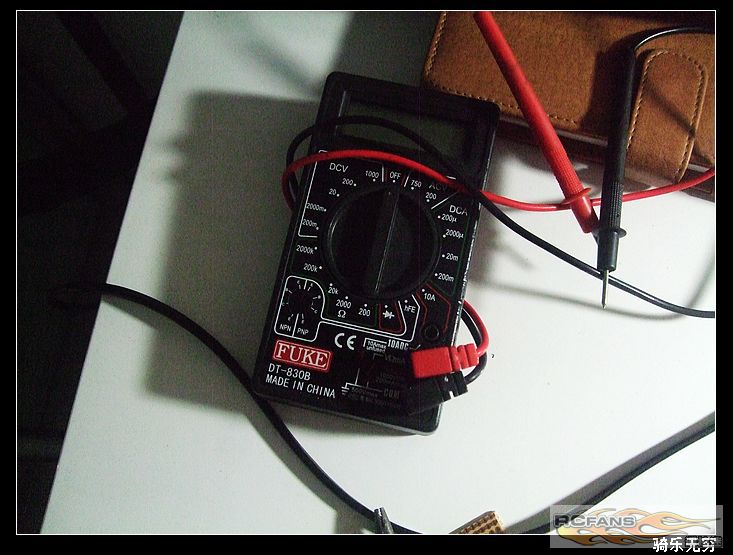

万用表
万用表

我这里用到的是外接7.4V的电源,两个灯串联正好,灯碗正好12个孔整6组,焊接的时候脚针一定要看准了,长为﹢极短为﹣极。先把LED两个一组串联好,然后把6组并联到一起就可以了,正负极交叉的针脚用热缩管套住绝缘,其他的操作就不用啰嗦了吧,如果还有疑问,欢迎讨论!!

详细一些LED的焊接图片,最好有线路图,这样对于新手很有帮助的。电池也可以采用设备舱供电,减少体积。

和我一样,拿铅油和锡焊的

2S锂电? 不错
发表于 11-6-7 12:08:17 |显示全部楼层 来自: 中国天津
没加电阻会烧的

最好串一个100欧左右的限流电阻
