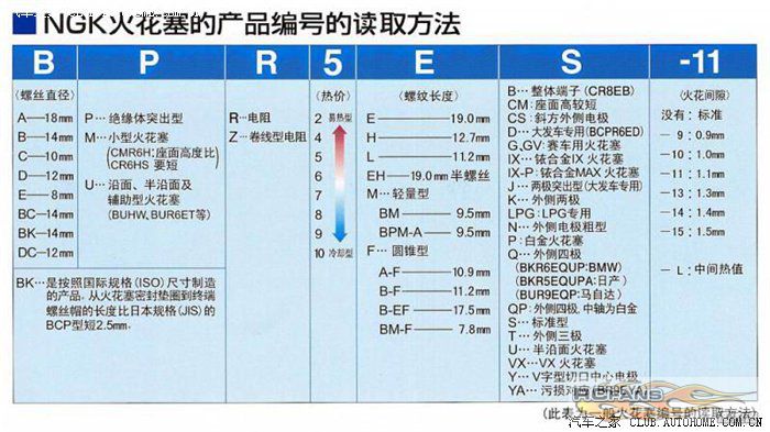

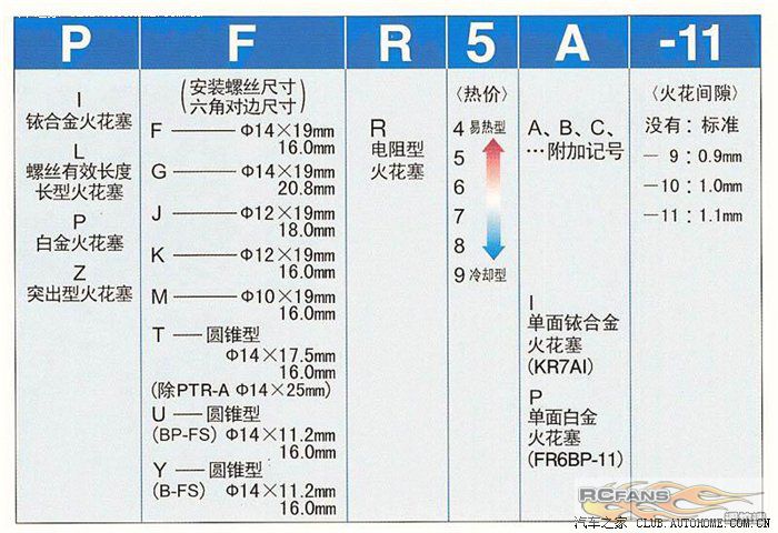

经常看到有模友在更换火花塞的时候存在着这样那样的疑问,所以发个相关的普及知识希望对大家有所帮助。
下边转载一些火花塞的相关知识:

3、电阻的范围
  按ISO的标准,火花塞的电阻,在1-20K欧姆之前。但一般的火花塞电阻在1-12K欧姆之前。其中1-3K 欧姆的火花塞叫小电阻火花塞,3-12K欧姆的火花塞叫一般电阻火花塞。如BOSCH编号中,大家可能看到,F8DCOR,这个是小电阻,而F8RDC是正常电阻。
一般一组的火花塞,比如四钢的4只1组。并不要求所有的火花塞电阻值都一样,没有必要,在电阻值范围内就可以了。
