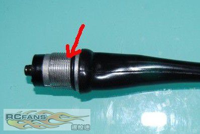

把卡环槽处锯开一口子(红色位子) 160820rpe4pp116p39s5s3.jpg ,锯断卡环也行反正不要了。(锯开一口子对减震没影响,我就是这样拆掉的),用小起子一别就掉了,安装时上一有折角的卡子,下次就好拆了。

国产的避震!确实是圆的,很好拆的,用美工刀片撬吧,我的都拆过好几次了,不难,注意刀片别划到手
