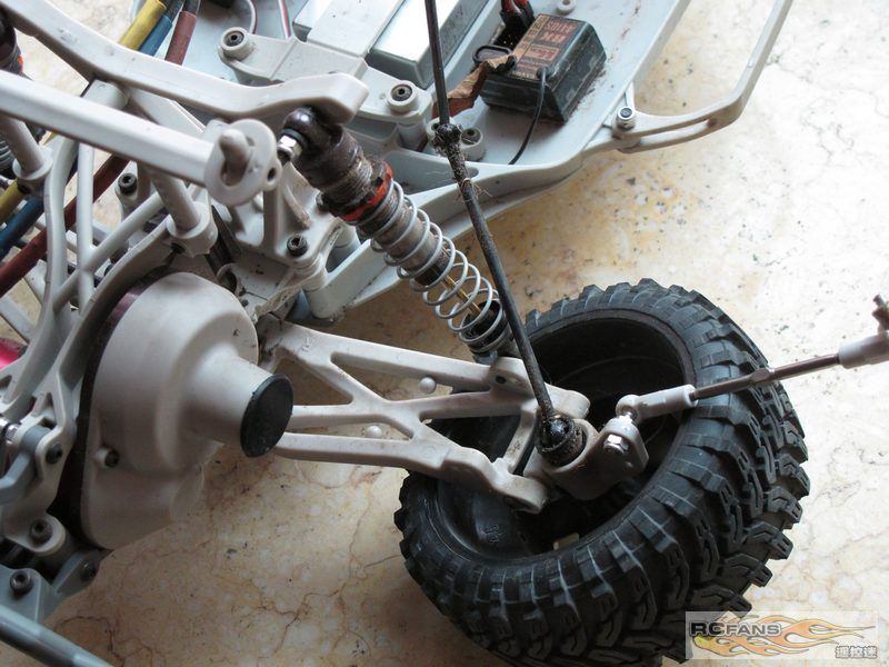

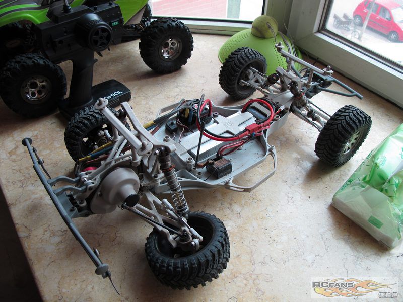

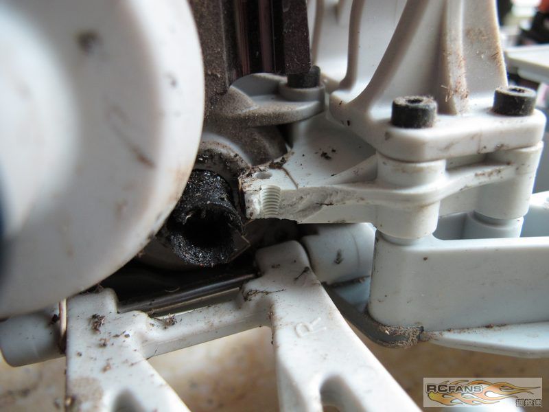

ese慢慢组装好了,哥玩得绝对不暴力,好盈sc10的电调,豹子2930kv的电机,20t的马达齿,速度绝对快不过50km
但是,就这样,华丽的给哥断了三次,也罢,回家放着当静态吧。
第一次,后边的连接座断了,原因:过了小区一个减速坎,时速,约25-30km,平稳着地,这个地方设计确实薄弱了点。
hpi的服务还行,邮件给我解释说,是因为ese的材质比较脆,给我两种解决方法,一种是半价购买一块ese的这个部件,一个是免费送我一块rtr的部件,我选择了后者,因为这个时候,已经对ese的塑料有所怀疑了

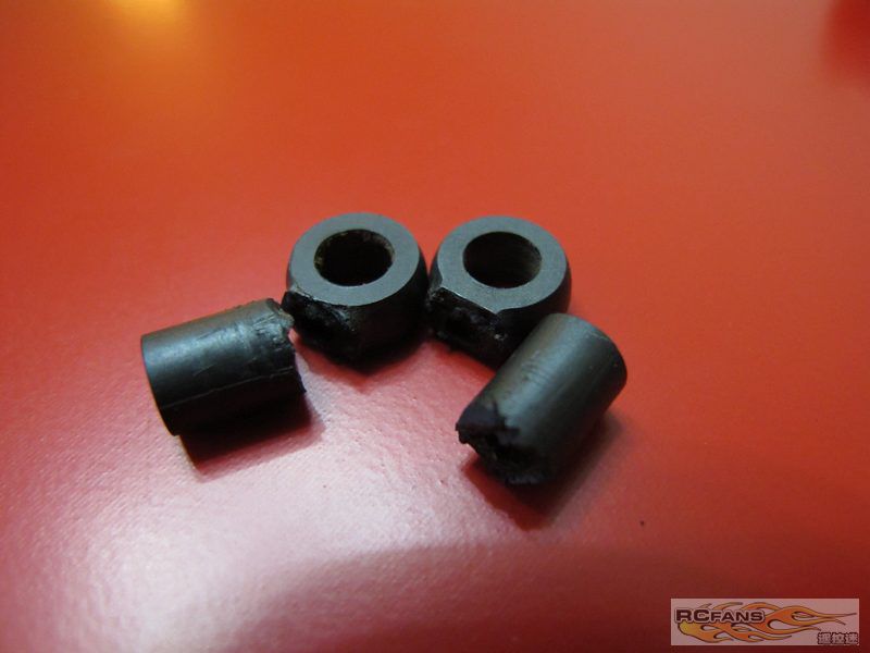

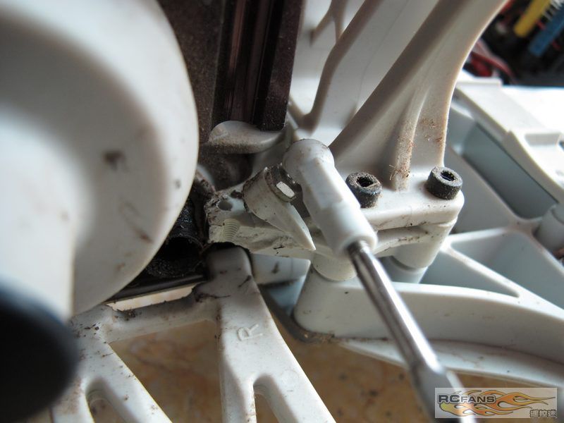

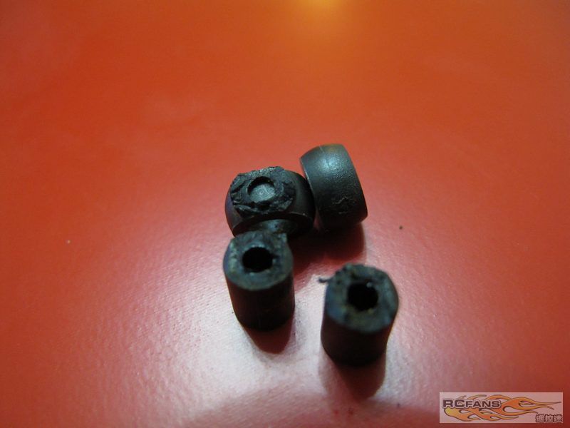

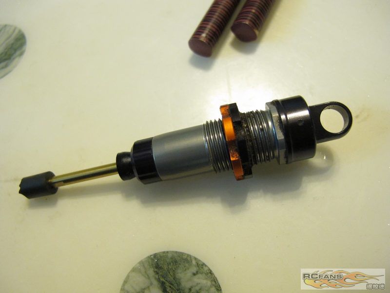

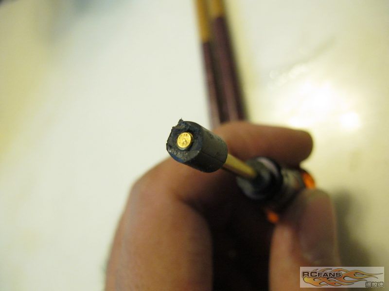

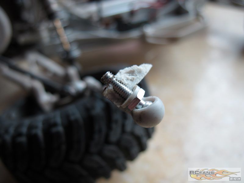

第二次第三次断的是同样的位置。。。
就是前避震下边那个支撑座活套,老实说,没想通怎么断这的,因为避震器的内芯一点问题都没有,难道是安装问题,应该不至于,后来我换上《rtr的支撑座活套之后,再也没有出现问题
ese的很多塑料和普通的不同,这个零件也是,如果rtr的是一种有弹性的软塑料的话,这个就是硬塑料,不是纯黑色的,有点像煤炭的那种,里边带点灰银色,很硬
请看图

这两个座是分两次断的,断了之后,我也没心思折腾这个车子了,谁知道啥时候再来一次呢,把避震,波箱换到我的rtr上去了,还是跑跑rtr吧,谁让咱们没那玩好车的命呢。

那个连结座应该算设计上一个小小的瑕疵,波头螺丝孔的位置太挨近边上了,加之是混碳类型的设计,虽然够硬但是比较脆,容易拉断,只要这个螺丝孔设计往底盘靠近2mm左右强度应该是够的。一但出现断裂的时候,少了拉杆位置的支撑,避震的ball end也是首当其冲。这么多牌子里,HPI的避震ball end有混碳的设计,平常的话没有什么问题,数次的冲击累积也是有断裂的可能,用尼龙塑料的就好多了,最多会出现一些形变而已。
当气温低于8度以下时,混碳部件出现断裂的几率是会增加的

已经改成普通版本的ball end了。

ESE杯具、、那个珠差也是很鸡肋,降级到齿差比较安全、、
我也发现那个塑料用料是不一样,我的RTR里面带了两个备用的,是软的,不论怎么扭都是完整的只是稍微会有扭曲感。那个所谓的混碳{里面带有灰黑色有反光,韧性不是很好。不耐磨容易断,
