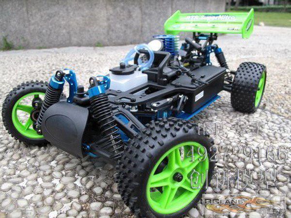

各位,我的是油车 HSP 1:10越野,昨天玩的时候发现提起来加油门,前后轮转速不一样,后轮没有劲,估计是变速器有问题,请教具体什么问题,怎么维修?

这车有中央差速器吗  ?
换点浓一点的油吧  . . .

是RTR的车嘛?你要先全部差速加油保养一遍,同时检查下是不是存在问题

我的是HSP 94166的1:10 油动越野,刚刚入门,买辆低端的练练手。
说实话,我不清楚这个车是否有中央差速器,应该有的,但是没有看到在哪加油啊?
借用一个网上图片,就是下面这个车子:

4# ahzyx
如果你看到大齿还有一个盒子在上面连着一起,那就是中央差速器
想换油的拆下来,嗯

发表于 10-6-17 17:18:20 |显示全部楼层 来自: 中国河南平顶山
这个是是没有中差的
双速的
你检查一下双速齿轮那的一个接杯有没有松
还有就是检查一下前后差速器里边是不是齿轮有问题

楼上的说对了
这台好像真是双速的...........
双速的没差速器
中间等于直轴
问题应该出现在后面的差速器....
