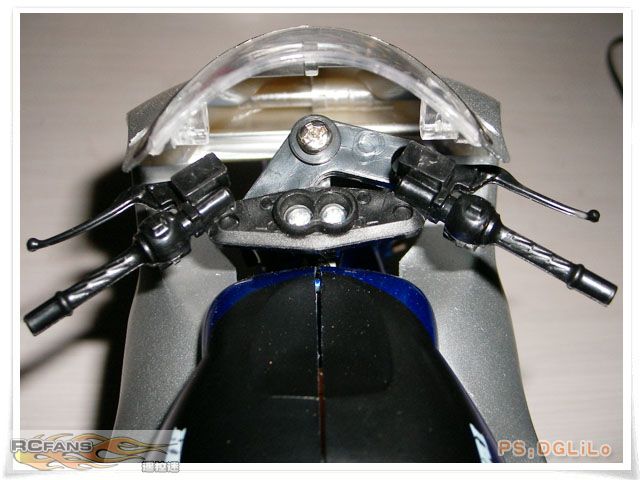

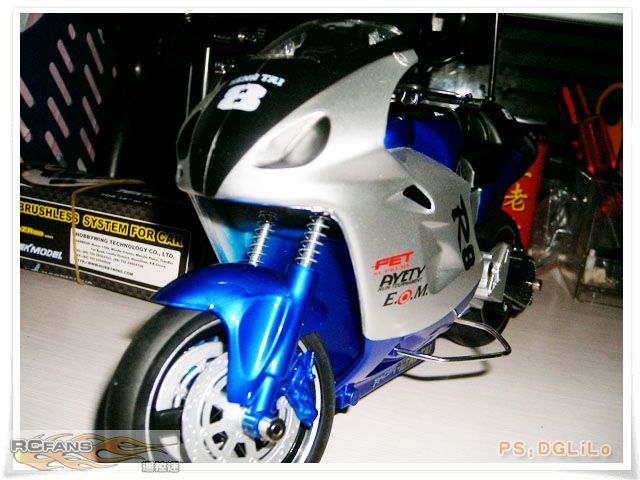

現在流行什麼?Baja大碰撞?摩托車?
沒有幾千塊錢,幾十塊還是有的,所以我也有摩托車了~
嗯~  你一定會說玩具~
但是這台東東不得了哦,不但是比例遥控,还是2.4g的~

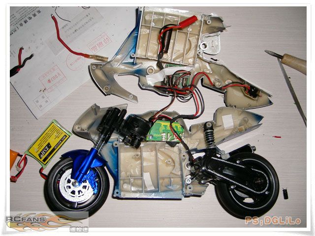

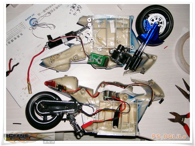

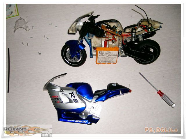

再来看看内部结构:
内部玩具一样的简洁,空间大

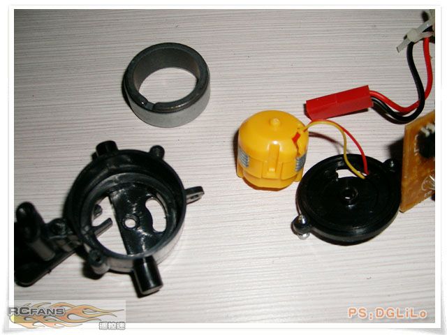

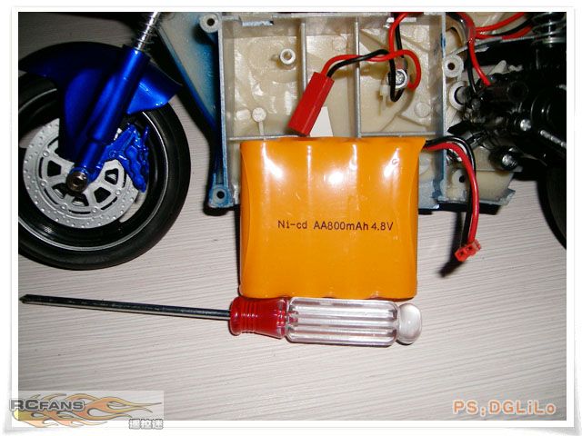

电池一个字:轻,最多一节2300mah的NI-mh的重量

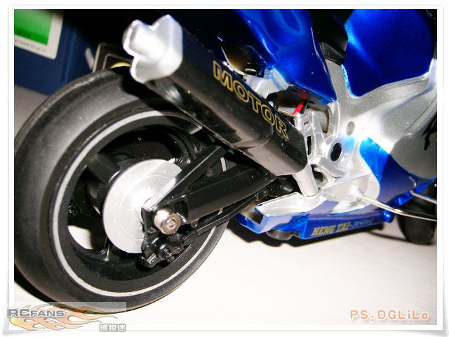

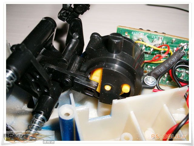

这就是转向机构,只有左和右,没有中间。

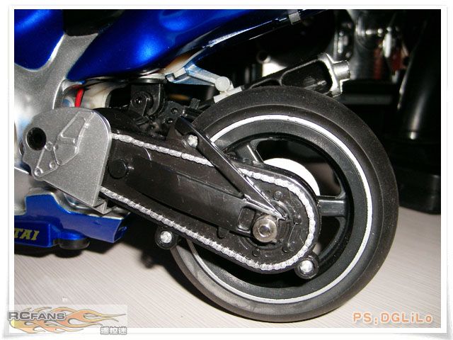

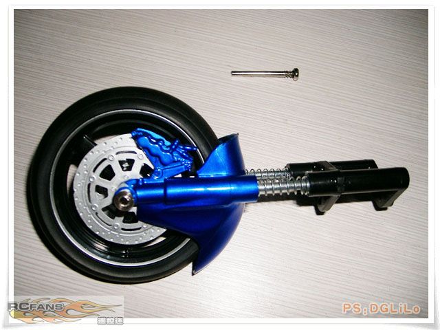

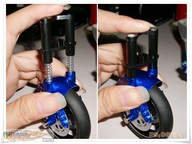

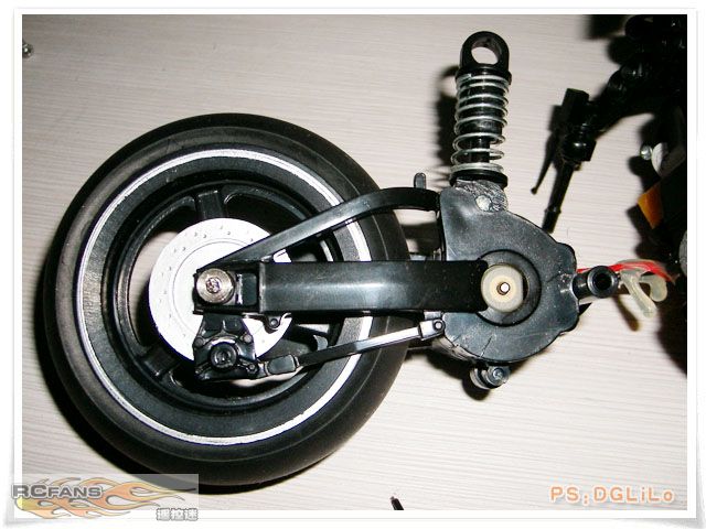

假臂震的行程很大
后臂震硬,很硬

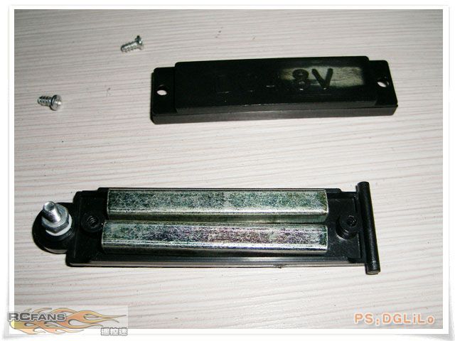

电池盖发现两块重金属
一般玩具车的低级无力转向机构

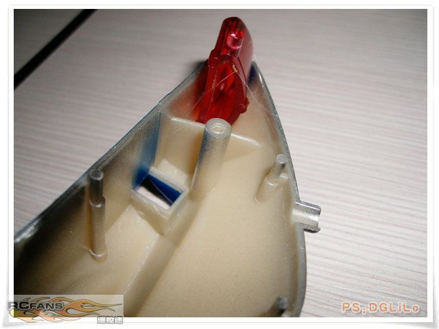

车尾可以加LED

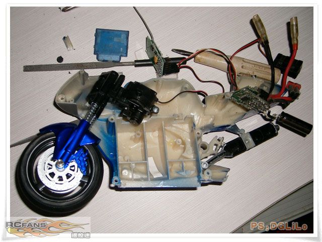

发表于 09-9-15 00:30:18 |显示全部楼层 来自: 中国广东东莞
大改造开始罗~

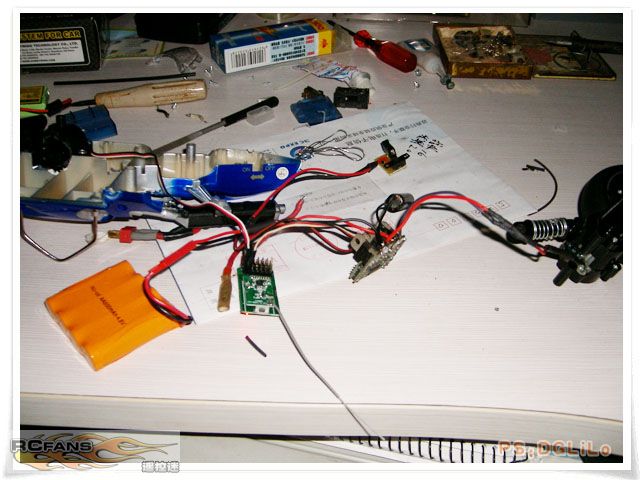

无刷?!有必要吗?
我漂个小移还用得上无刷吗?无感无刷的低速线性差得没话说~

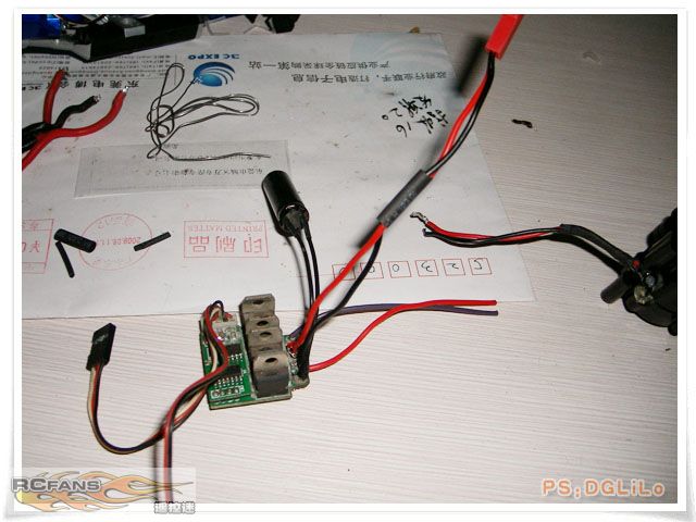

用回原来自带的130电机,2.4g六通接收,7.4v 800mah飞机锂电,HSP1:16车上用的有刷电调。

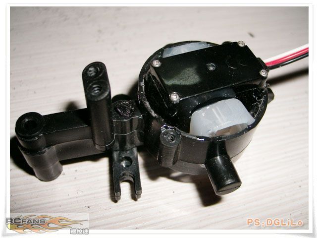

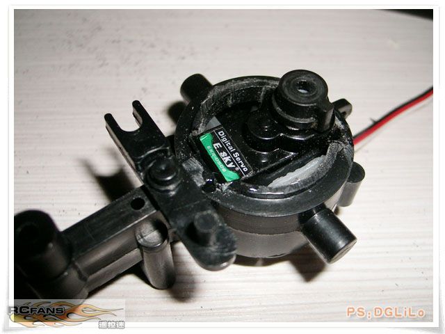

这是重点,用数字小舵机,改这里花了点时间
直接用502粘死
试一下位置,有好多地方要修修整整

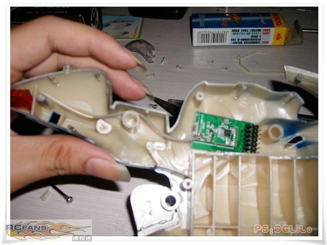

2.4g接收,又跟控对好频,直接放车里,2.4g的天线是不用竖起来的
电调其实也不用这么大的,用个飞马30A的就足够了,散热片就没必要了
准系统测试
位置整一下

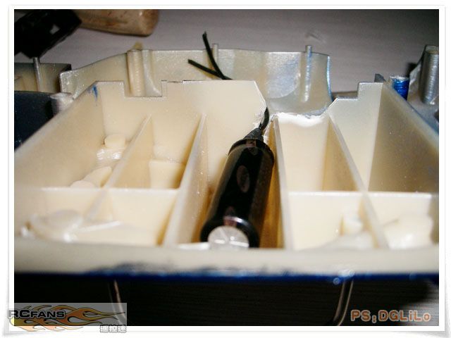

3300uf的大电容,其实跟本没必要的

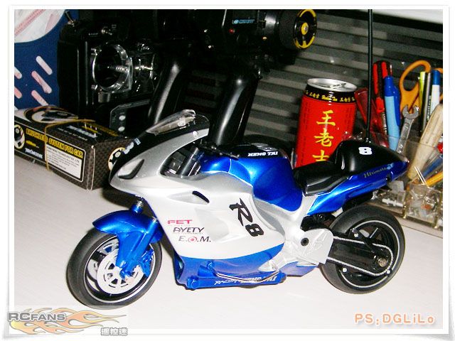

改造完成!两边一合,就完工了。

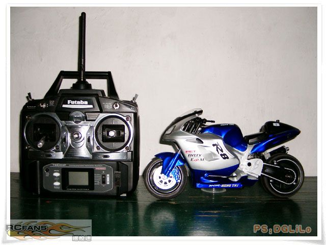

给张对比图就知道大小了~
