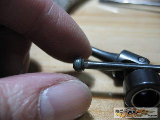

发表于 08-11-9 14:29:35 |显示全部楼层 来自: 中国广东东莞
我通常这样加:
加一滴螺丝胶在螺牙头段,用手指夾,再转动螺丝,胶就入了牙又不會過多而漏出。
