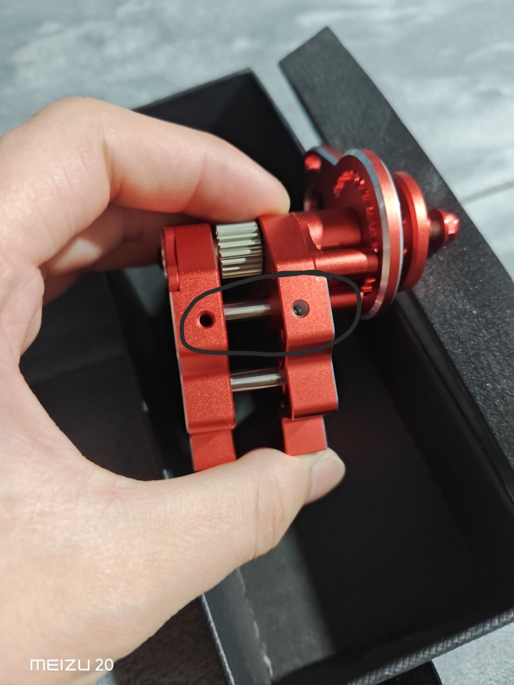

想问一下 ,全新鲨鱼的后波箱的螺丝孔一个有颜色一个没有,是做个问题 还是大家的都这样

这点 不重要

怕是个二手的有打包了再买

工艺上来说 里面有颜色的就是攻牙后再做的上色,没颜色的就是上色后再攻牙。如果是个例的话估计就是中奖了,普遍的话那估计是工厂的加工顺序不同导致的

懂了  哥

就是这样的,电镀的不匀,我那个还出现零件表面透底色的

那我性情好多了 我还以为我是个例
