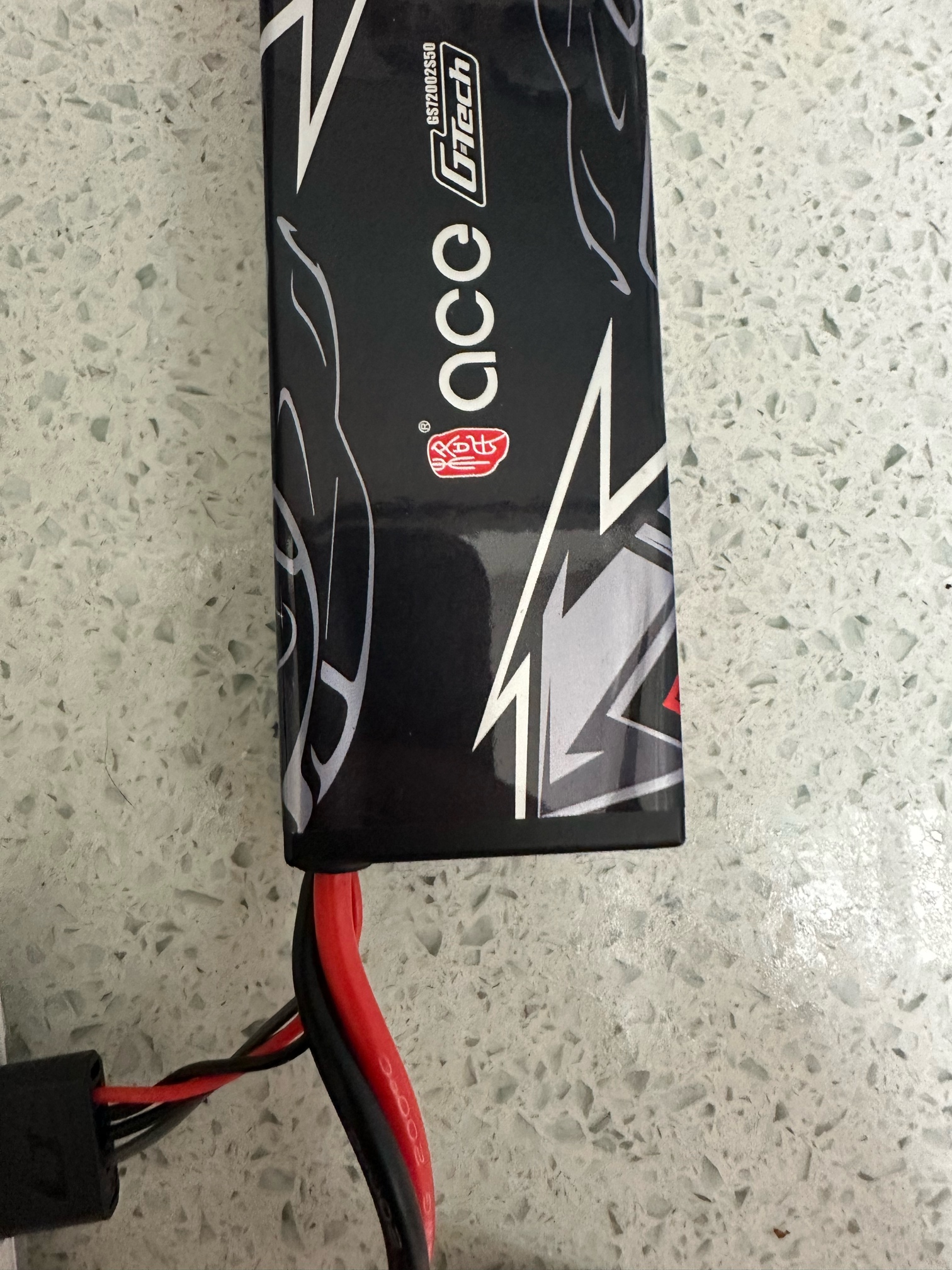

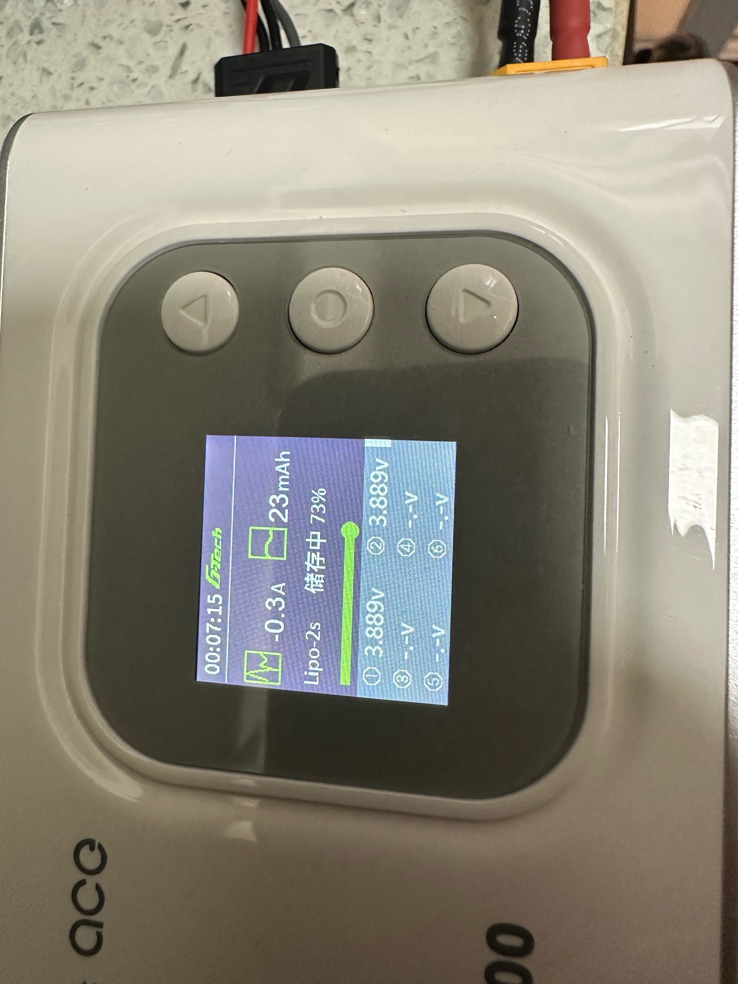

格式imars s100  储存模式放电电流和充电电流问题,我充电用3.0a没关系吧,然后储存我设置的2.0a为什么实际只有0.3要放好久好久。

他最大放电电流只有这么高,说明书参数应该也写了,后面建议其实建议充电器不用那么省,多加点预算买个D6PLUS或者类似物这种体验会好很多,买之前注意一下参数

放电电流太大的话,内部温度会过高。很难达到你的设计值,正常。5200mah 的电池就用 5.2a 以内的电流充电比较舒服,3500mah 就用 3.5a 以内的。可以了解一下充电 c 数,一般我喜欢 0.8c
