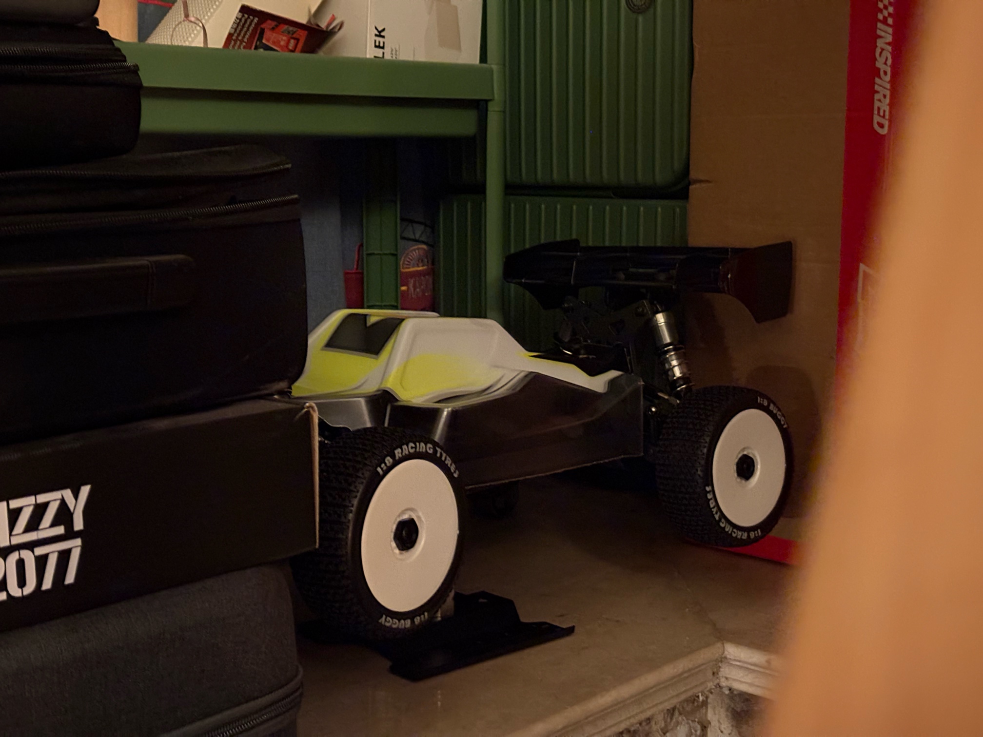

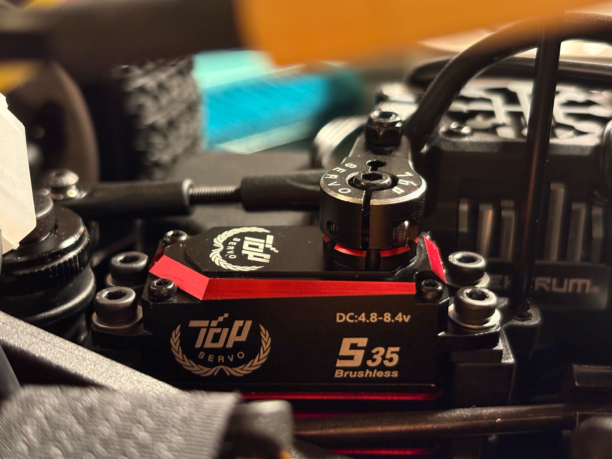

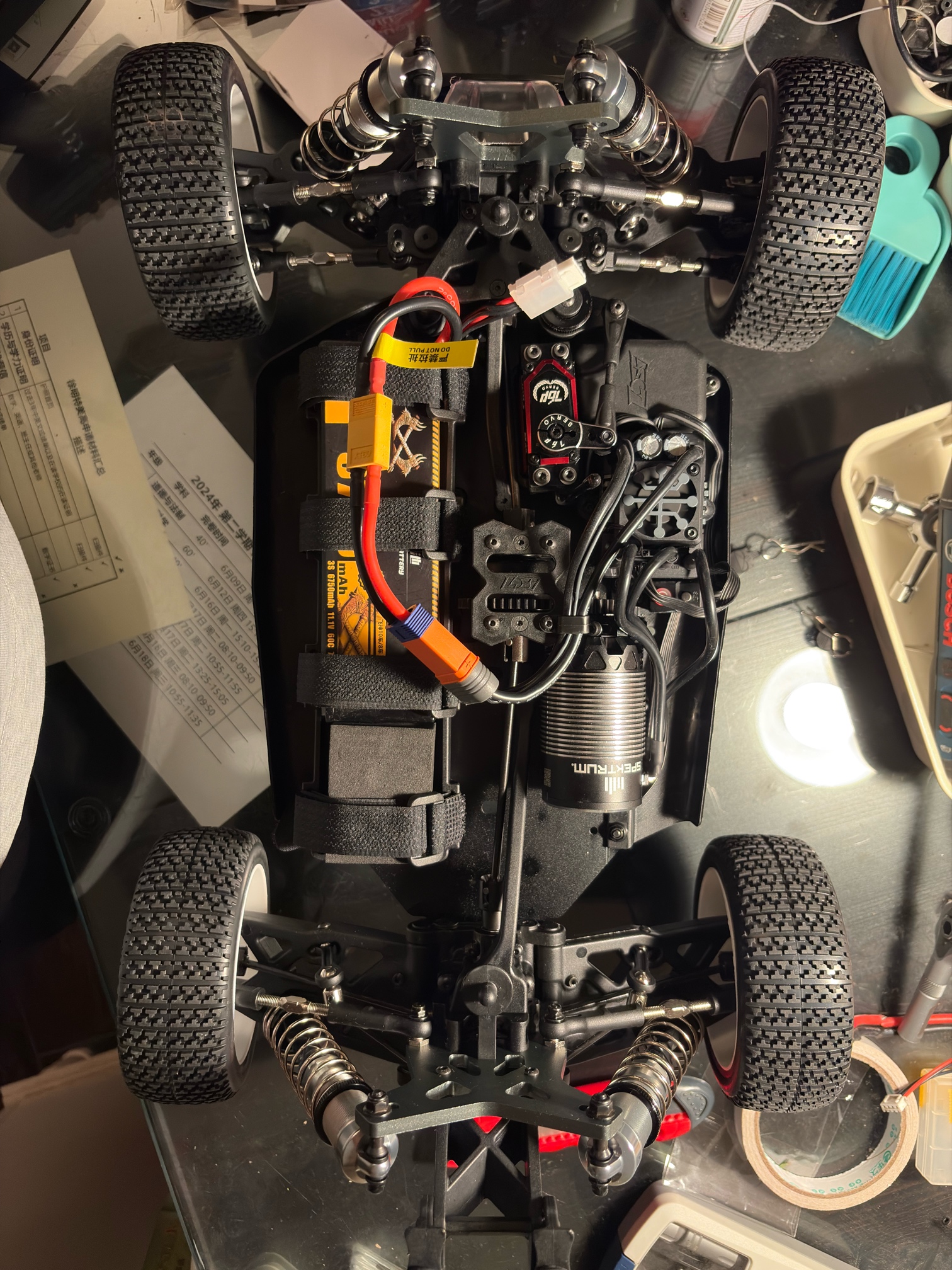

考完中考想跑比赛玩8越,搞了个8ight xe,改了top s35舵机,接下来准备换一个g11p控,这几天上海下雨不方便喷车壳敬请期待哦

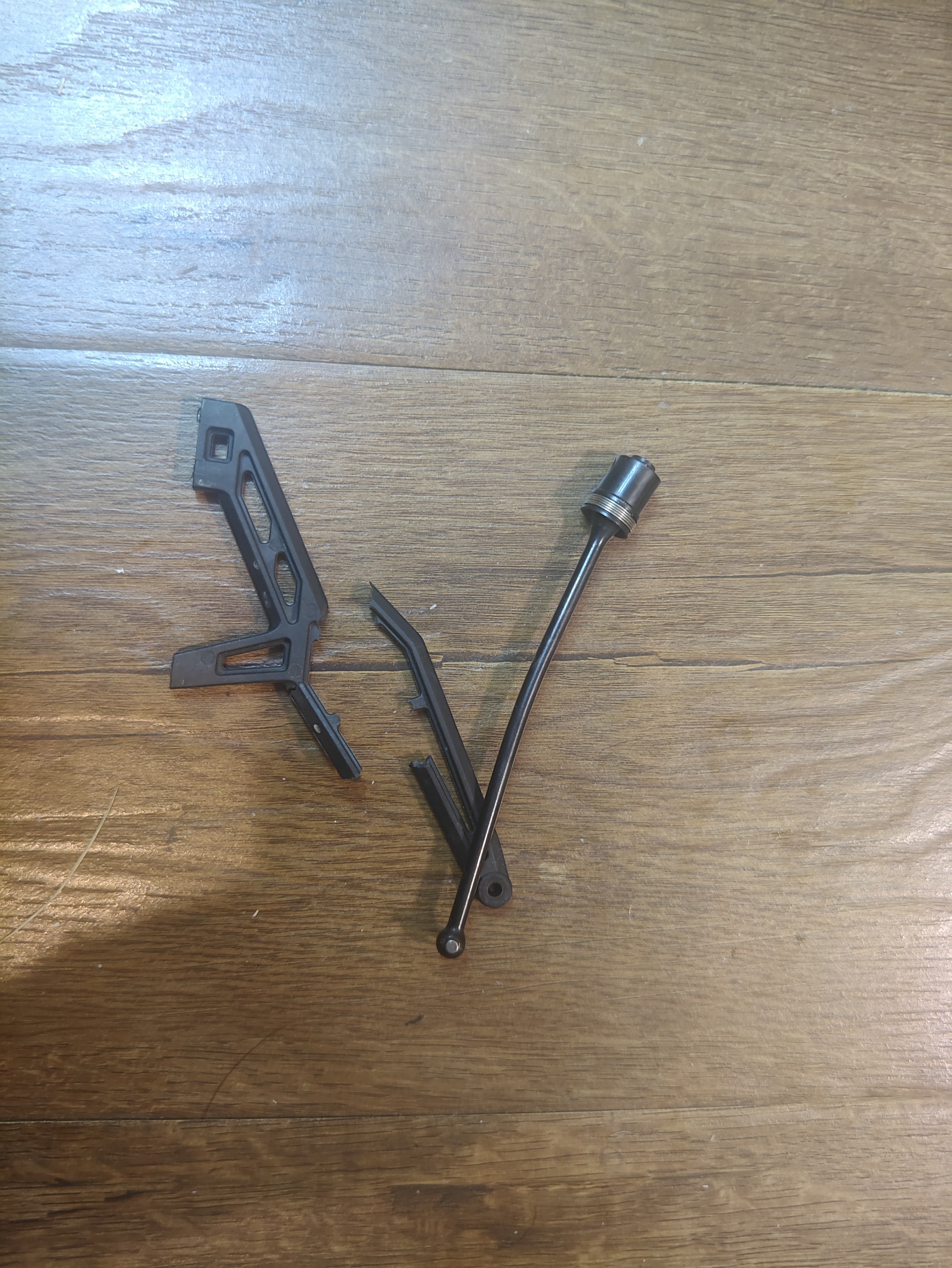

野跑飞坡玩家,k1SP用4s飞飞坡板不算结实,它是从1/10短卡改的,各方面都比较细,比如接合器是12改17的,cvd就是10车的,接合器销子还是2mm,销子被我飞断过。斜支撑也断过,把中传和前cvd也飞弯了。反正没台风和雷霆结实,轻倒确实轻,操控比其他娱乐车好,就怕被飞坏,现在降到3s去了,等有场地再看看场地飞坡的耐操性。
