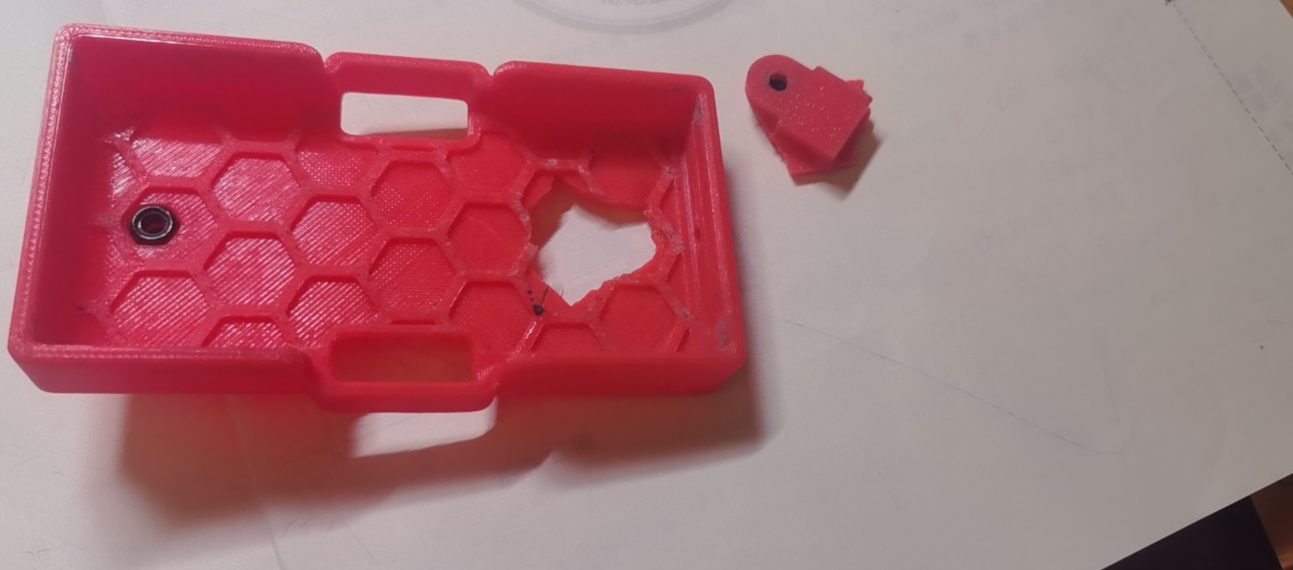

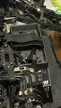

sworkz这个电池仓能不能用其他车的平替啊
打印件太脆,原厂的太浅,限位器还容易掉

原厂前后限位加高,用碳纤维切下就行

那胶件太软导致的螺丝松脱,限位器脱落的问题怎么解决啊

加长螺丝,锁个扁螺母试试

我是直接找了3d图纸,打了尼龙碳纤维,感觉可以
