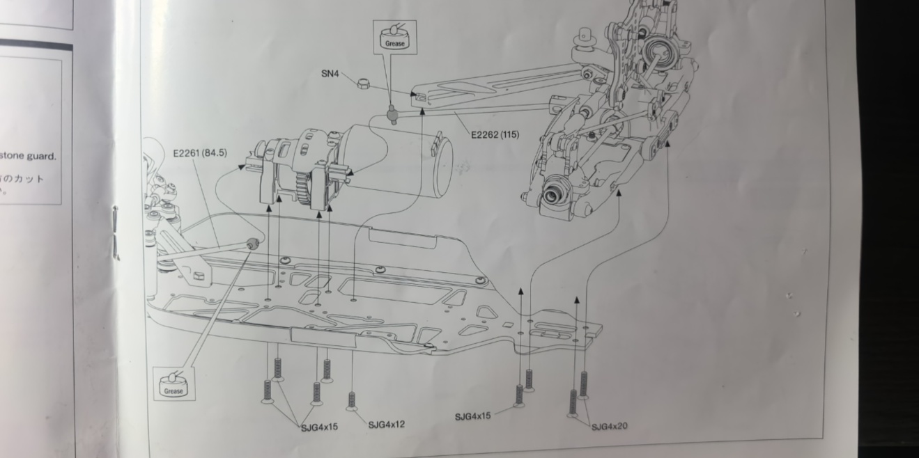

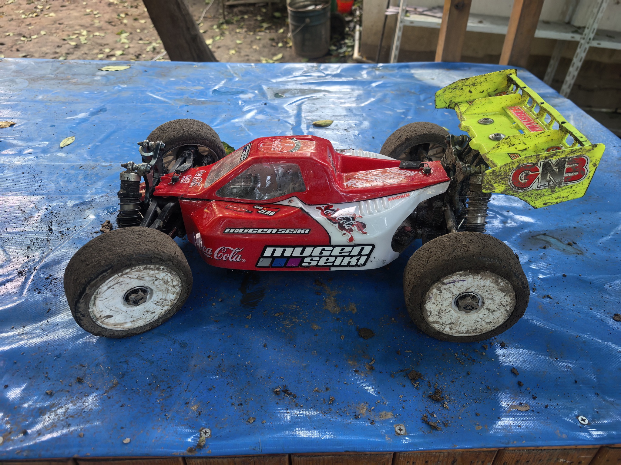

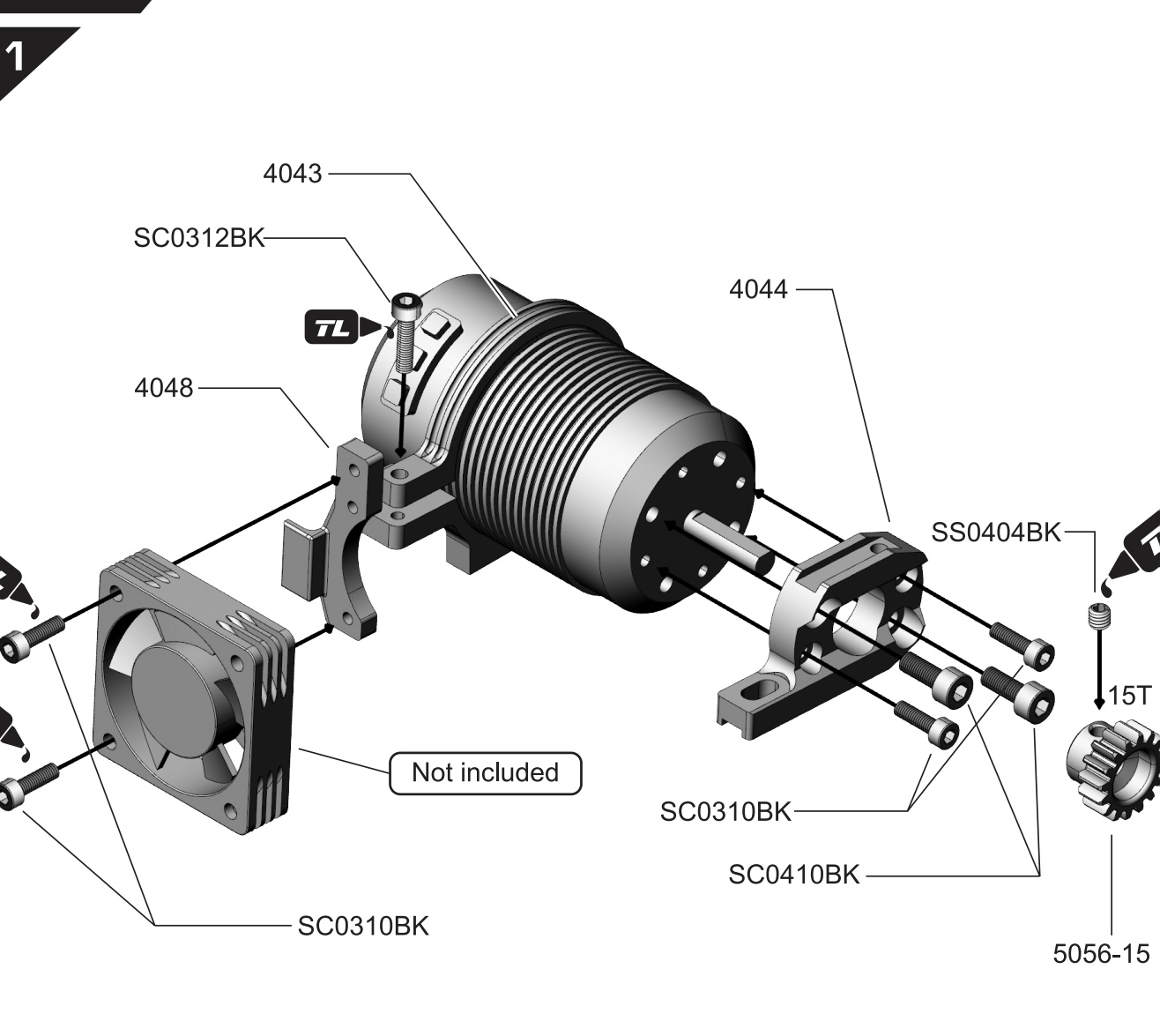

mugen 8越只有一端电机座固定,另一端相当于悬空,在飞坡着地时电机轴易受冲击导致电机转子损坏,像AE、Sparko就有电机固定座,连接在底板上的,不知道mugen mbx8r能不能装电机固定座啊?

没有出现过你说的这种问题。 除非电机座出现松脱

啊。是指电机头尾都要有固定座吗?大部分车不都是只固定头那一端。ae也没有说还要固定尾巴的吧。sparko有吗,没玩过sparko

是的,电机头尾都固定,sparko有个抱箍抱着电机固定在底板上

那还真少见。我记得ae早期车都没有这个结构。最近新车有这个座我以为只是为给你提供散热风扇基座。

尾部垫点东西卡紧
