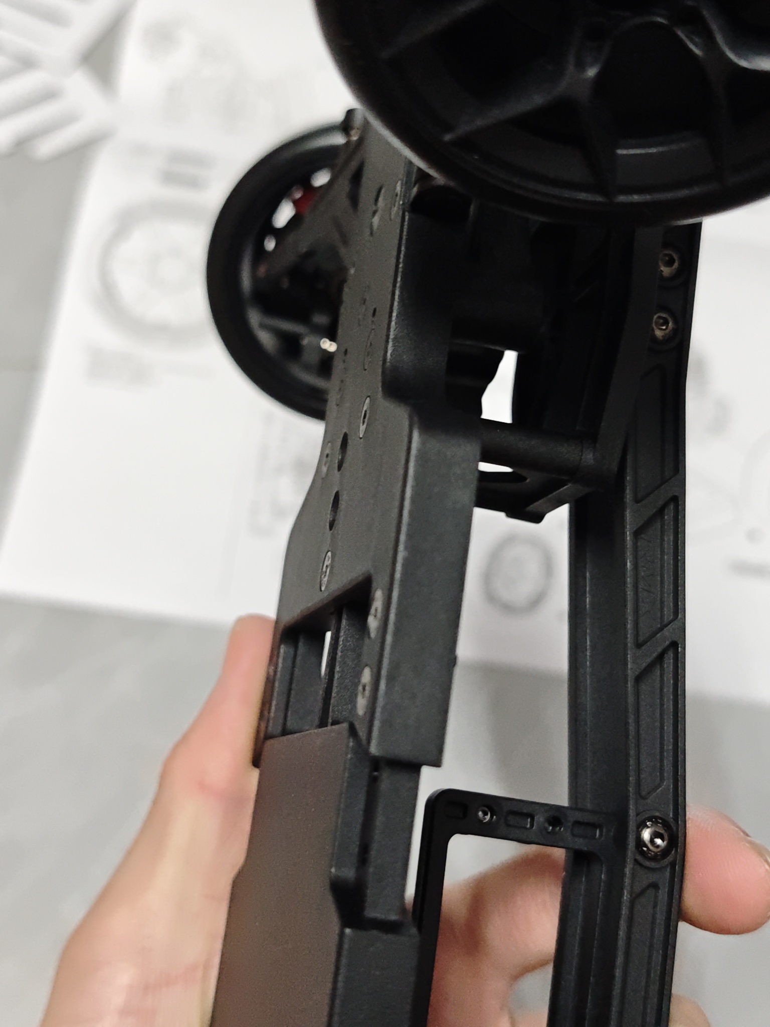

拉杆装好车之后,调整长度的时候,mst的球头扣会吃不住力被扳下来,fxx2.0s的frp底盘沉头孔浅,沉头螺丝会露头,底盘不是平整的,你买的这个不知道是不是这样
基础毛胚成型,螺丝与底盘平整度未发现你指的这种情况,个人感觉要是上墙估计会脱落,紧度还行,先凑合调整下,后面拉杆要OP

发表于 26-6-22 12:53:52 来自手机 |显示全部楼层 来自: 中国江苏
这个塑料底盘沉头孔倒是比frp好
