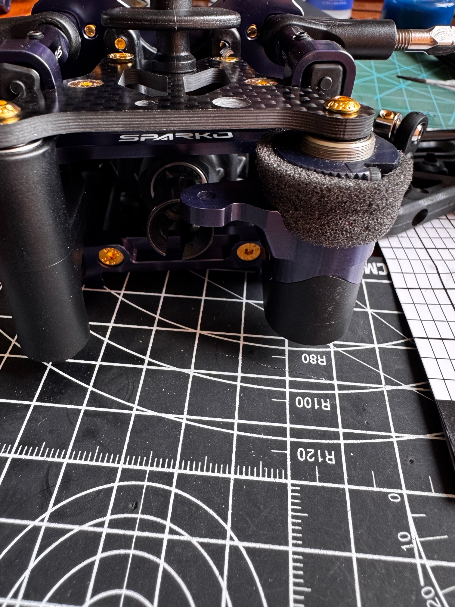

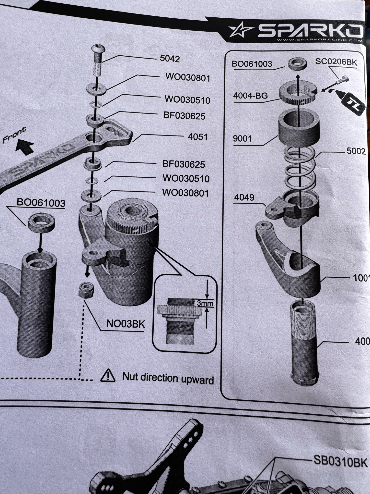

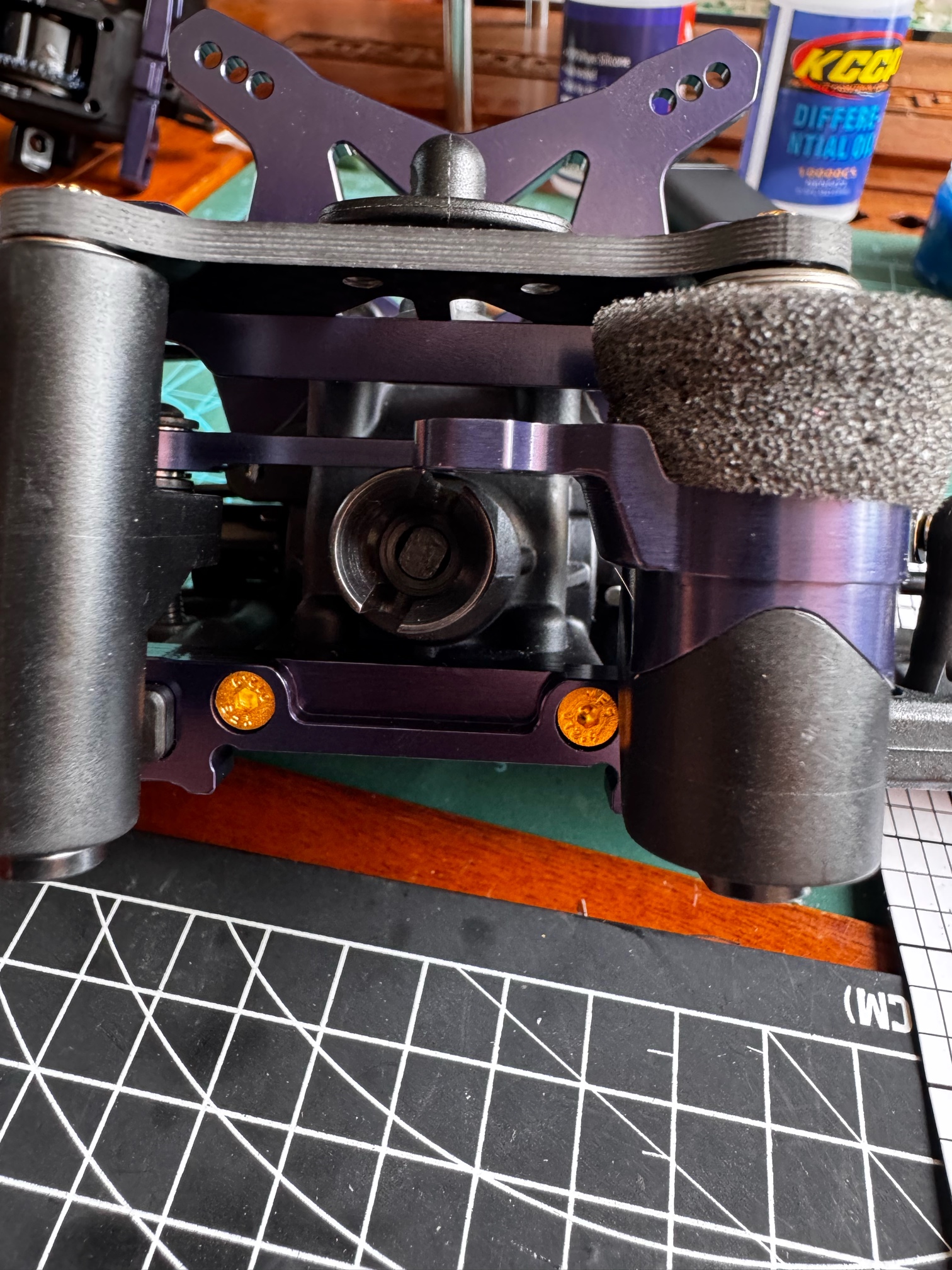

刚拿到车开始装,在转向结构那里,先是说明书不太明白,按照理解装好后,发现了解转向拉杆那里和前波箱传动有冲突,不知道是哪里装错了,求指点,如图3,转向转动的时候会擦着接杯。

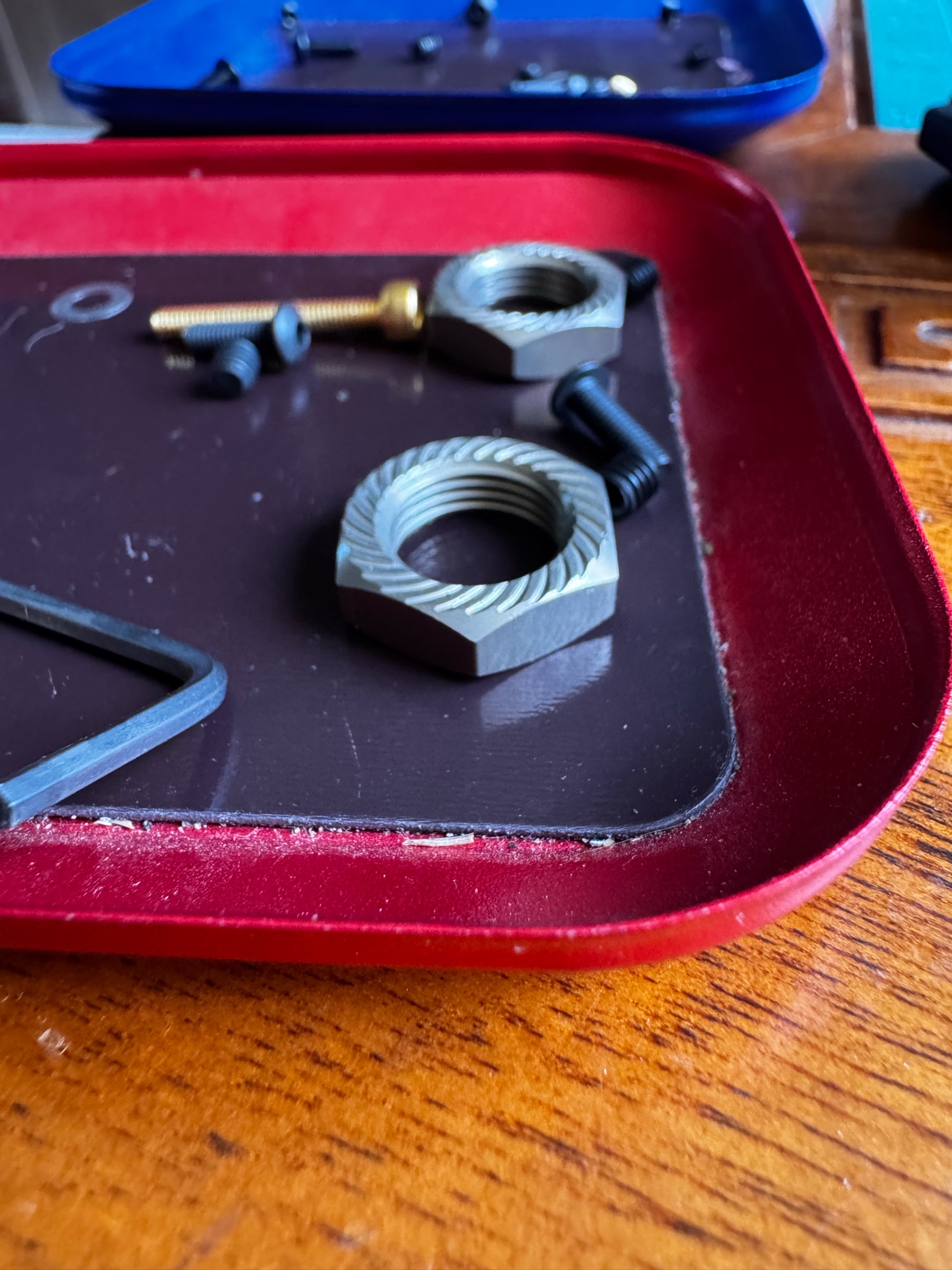

另外,上一代零件装完多出这么两个玩意儿,不知道是哪里的
EDYoung 终极 Fans 发消息
发表于 26-6-1 16:29:52 来自手机 |显示全部楼层 来自: 中国上海
这应该是轮胎螺母
麻祖祖 长老 Fans 发消息
发表于 26-6-1 16:32:27 |显示全部楼层 来自: 中国四川成都
EDYoung 发表于 26-6-1 16:29
这应该是轮胎螺母
嗯,我后来也发现是轮胎螺母和转向座装一袋里了
不入魔不快活 终极 Fans 发消息
发表于 26-6-2 10:37:09 来自手机 |显示全部楼层 来自: 中国上海
前面是倾斜的。装到底盘上就碰到了
不入魔不快活 终极 Fans 发消息
发表于 26-6-2 10:38:13 来自手机 |显示全部楼层 来自: 中国上海
不入魔不快活 发表于 2026-06-02 10:37
前面是倾斜的。装到底盘上就碰到了
碰不到!
麻祖祖 长老 Fans 发消息
发表于 26-6-2 19:58:05 来自手机 |显示全部楼层 来自: 中国
的确是,是我着急了,底盘装上就对了
