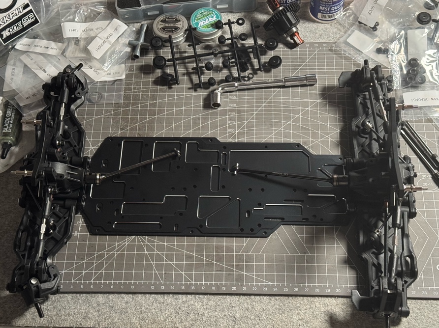

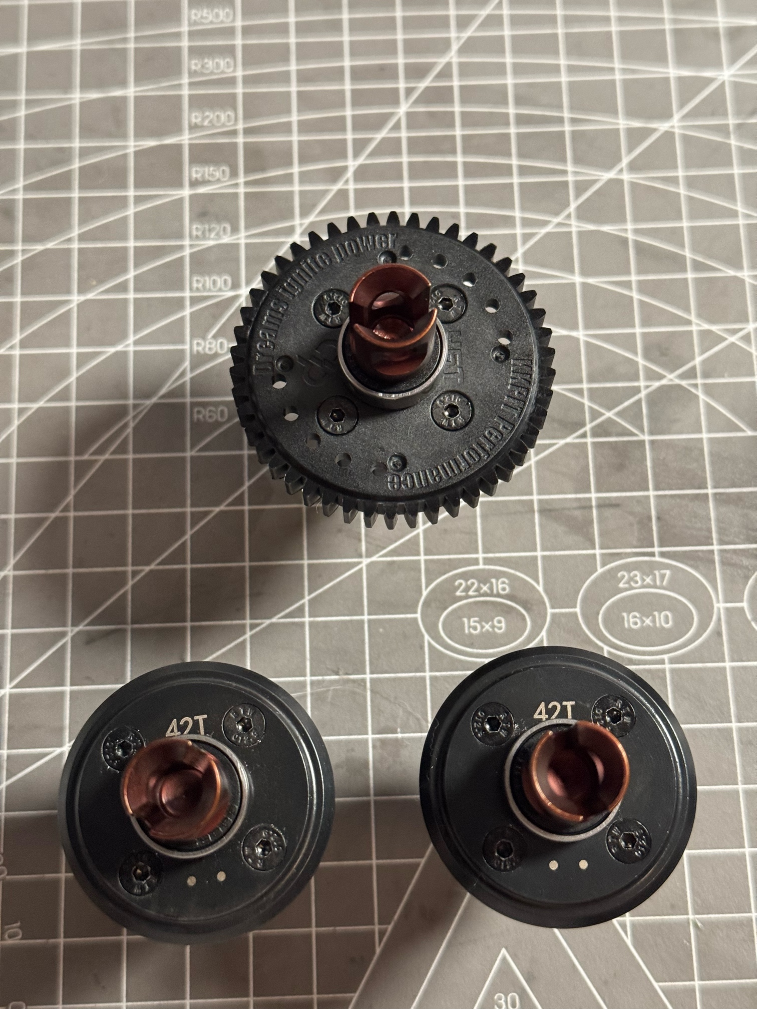

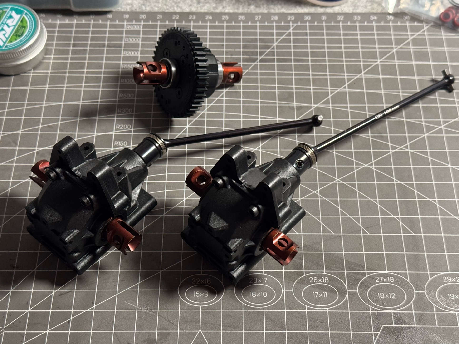

正在装短卡的kit,之前只装过田宫的kit,打散过cen的拉力。车的设计还是不错的,前后波箱摆臂这些能对称和通用的地方都是通用的,基本都是实用性的取向,塑料件用料属于比较硬朗的手感。目前除了有两个差速输入齿的垫片没找到自己用手头其它替代了,没别的啥问题,差速壳别拧太紧,感受到齿轮运行卡顿了就松松螺丝,c座也是,调节到适当松紧就行了。
