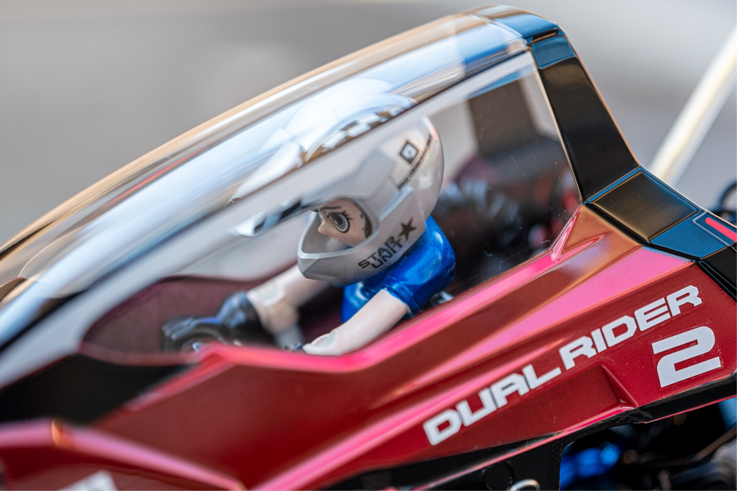

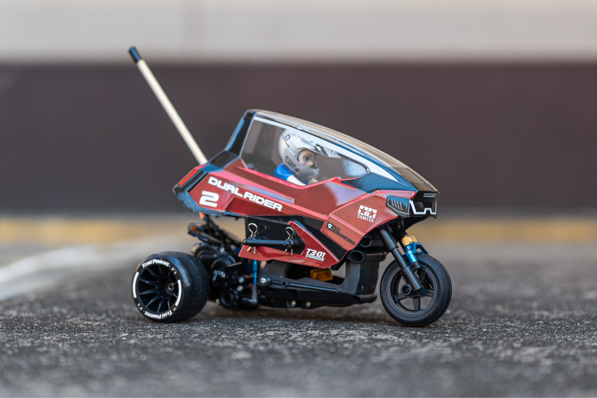

这段时间国产三蹦子非常火,虽然只要200多块钱,但一阵升级改造,花费也不小了,干脆入个原版吧。这车想要爽完,要改的地方挺多,目前OP清单如下:
好盈16BL30+2435 4500kv动力套装
D2-10s舵机
田宫54835 可调转向拉杆
田宫54858 铝合金舵机臂
田宫54852 铝合金前轮轴(没啥必要,我以为原厂是塑料的,但其实是铁的)
田宫54932 铝合金轮座
田宫54872 铝合金前叉配重
GPM 转向弹簧套装
GPM 铝合金电池仓(没啥必要,我以为可以用手拧紧,但实际上还是一头需要用内六角)
GPM 铝合金电机座
GPM 后传动轴
HR 齿差
HR 铝合金电机齿 26T(好盈2435是2mm轴,市面上0.6M的26T电机齿普遍为3.175mm,如果用转换套,仍然会有框量,这个是改无刷的唯一解)
TeamPowers F1超软后轮(打印了12mm转14mm轴套,后轮和GPM的后传动轴完美适配)
蟑螂须灯,接收机供电,在原厂电设板上打了两个孔固定
改无刷以后,配合这个后轮+40%左右的拖刹,操控非常舒适

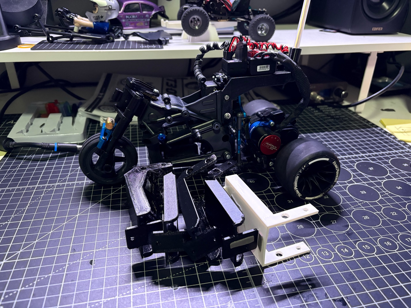

是的,特别是换了宽胎以后,非常推头。我自己画了个板子,把电设上移了,扭腰幅度加大了,改善挺明显,但跟四轮的还是比不了
