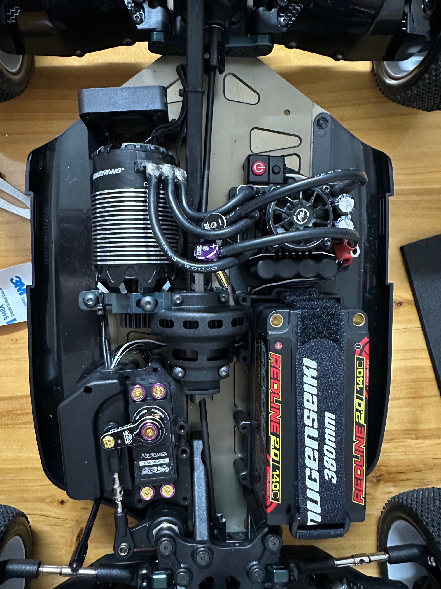

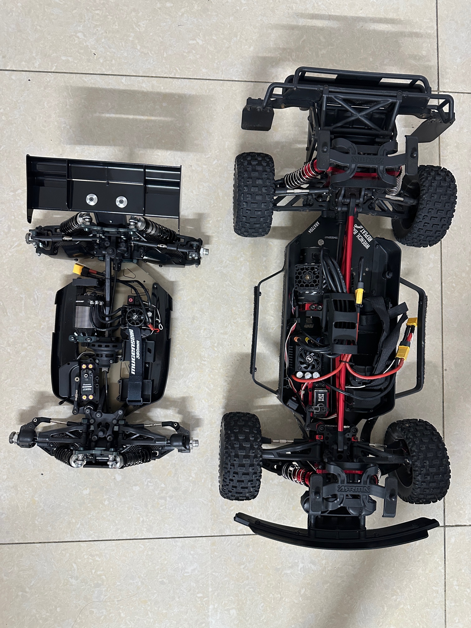

娱乐车买了一路,终于自己拼了一台电越,目前车壳未做,尚未下地。入坑一年半,终于向精度发起尝试,确实不一样,玩模型就是需要这些体验。

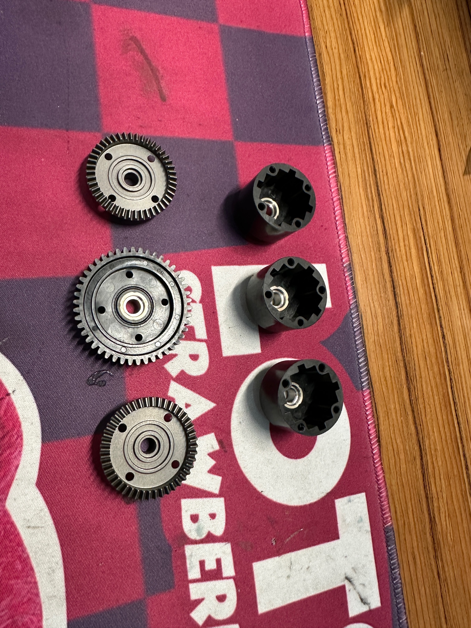

有些人说这台车容易爆波箱壳,然后如果这个臂码也不结实的话,那好像整个前部是不够结实了,能不能这么理解
萌新小赵 论坛元老 发消息
发表于 26-6-11 10:15:40 来自手机 |显示全部楼层 来自: 中国
具体看你手法,波箱你可以用挖孔波箱,用m4螺母固定,塑料件有点软。前面臂码确实比较弱,换第三方加强件
