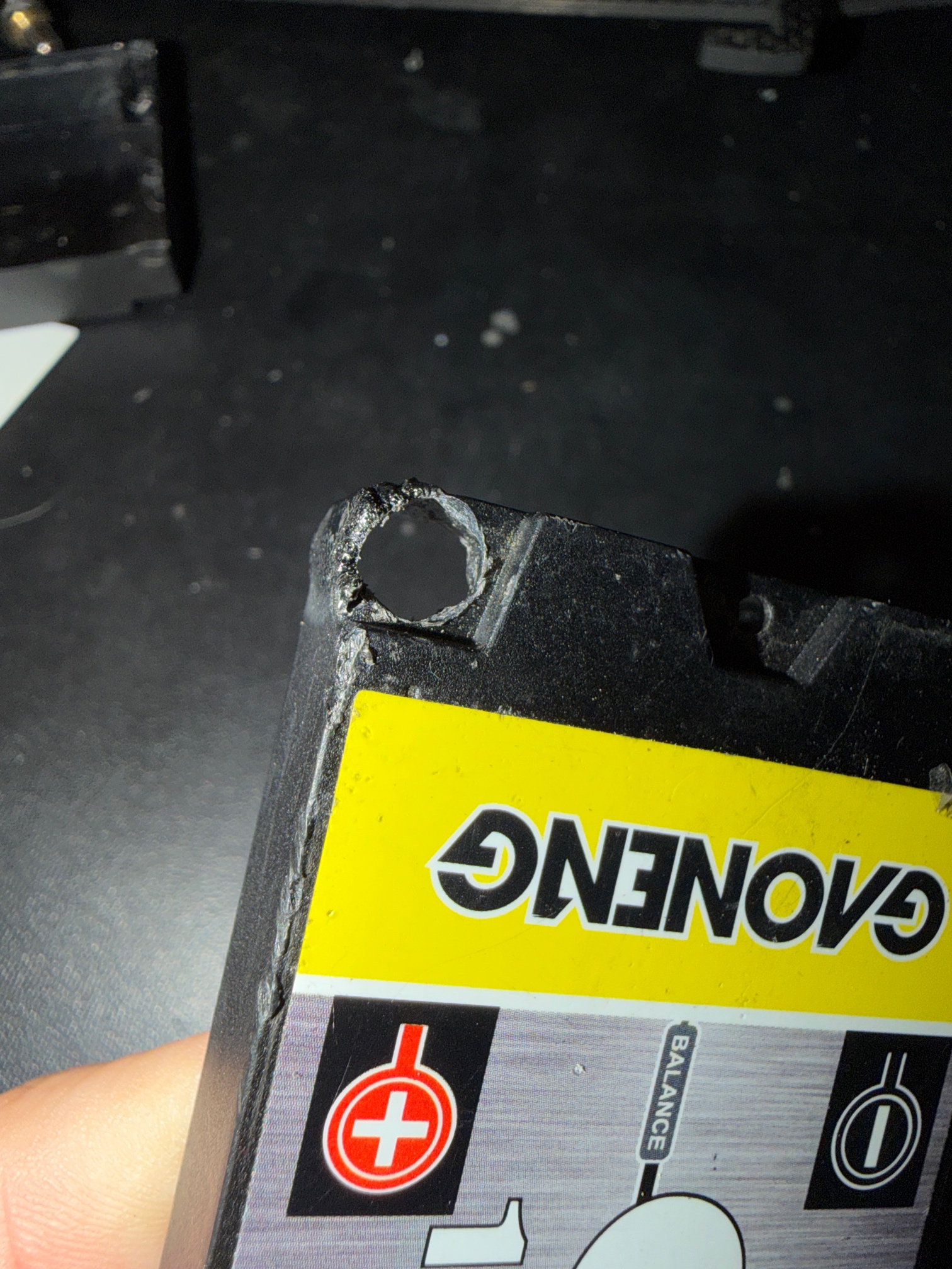

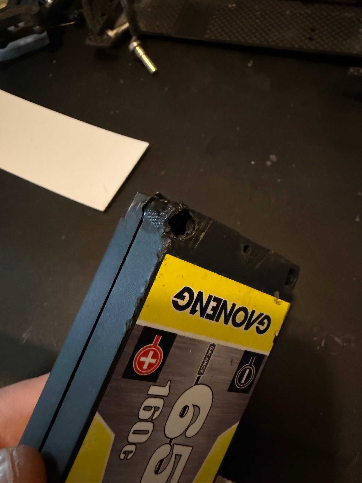

请问一下大佬们 正常使用的情况下为什么这里会融化啊

如果场地有灰,准备一些棉签,每排电回来沾水擦一下

时间久了,插头插孔表面镀层都会磨掉,插头外撑弹力减小,接触电阻增大,发热,进而表面氧化,接触电阻更大,恶性循环。

可以用那种靠中间顶针外撑的插头,在退针时插头是松的,减少拔插时头和孔的涂层磨损。到位后进针外撑插头,减少头孔之间接触电阻。

正负接反,短路

高能化插头很常见

这是高能通病,不是其他问题

hara 发表于 2026-05-24 21:12
这是高能通病,不是其他问题
讲对了

关键是高能不承认这是个问题。你和他反馈他会说香港那边包括国外的车手都在用都没问题,你说咋整
