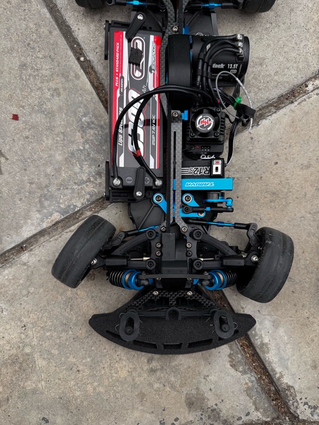

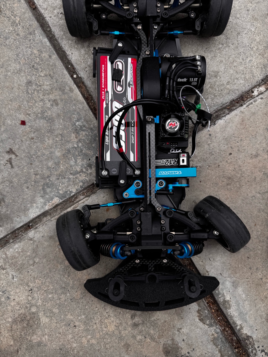

首先,舵机中位找了,装车也严格按照说明书建议的拉杆长度装,装完,微调中位后,左右行程严重不一致,目前图片上看到的已经是右边120的行程设定,左边90了,左边都还是要大得多,这种应该怎么调?只能通过舵机行程来限制了么?

左右不一致是机械结构导致的,想要完全一样,除非是miniz那种结构,或是2垂直结构的转向连杆。这就是为啥有人把舵机臂上的球头加长的原因。实际上通过控的电子调整也可以达到类似的效果。到底用哪种方法还是看各人的实际情况。
