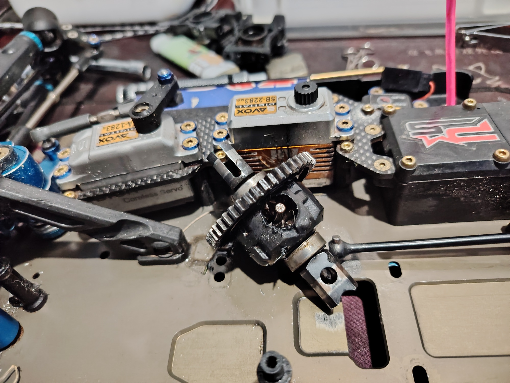

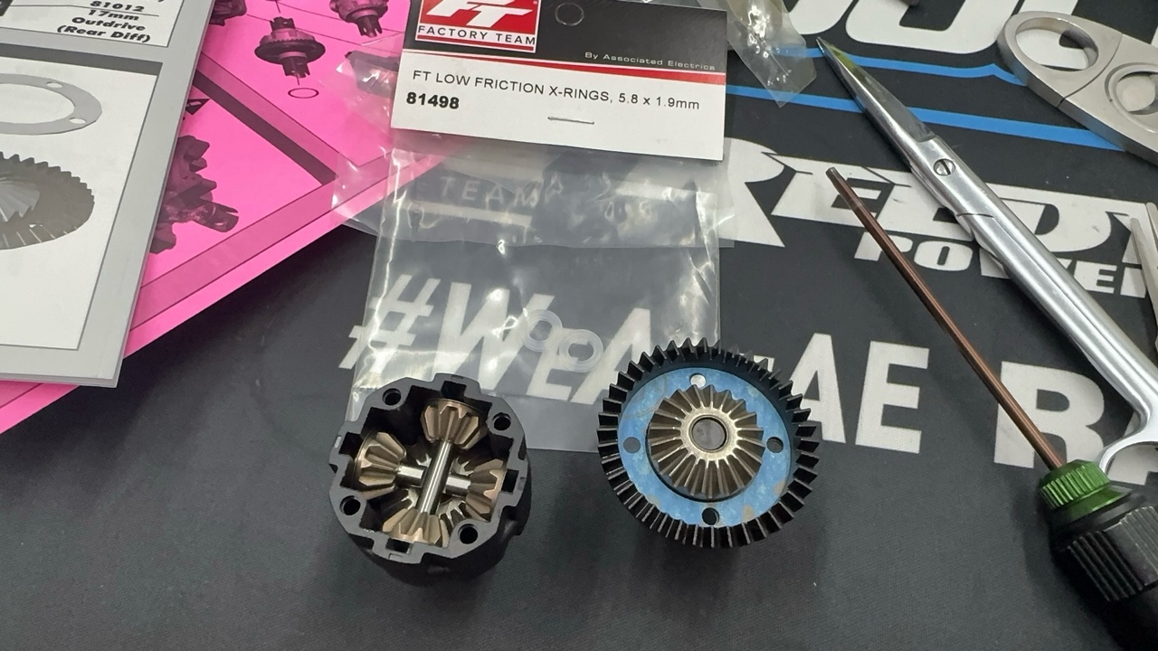

没想到一台遥控车可以开7年半的,rc8t3.1(基本升级到了t3.2)。但是后差速实在挡不住了,句容爆了lelasi连杆后,差点把Ty也爆了。机械师一直要求我不要再废第二颗引擎了。前驱卡车的大直路油门松两次。最终还是吃了AE的大套餐。香还是很香的。
由于Ft升级件还在路上,安装过程暂缓。到货后更新。

第一次见能把差速壳跑融化了的  是因为什么导致的?
应该是差速油导致的
你看下你中差的轴承

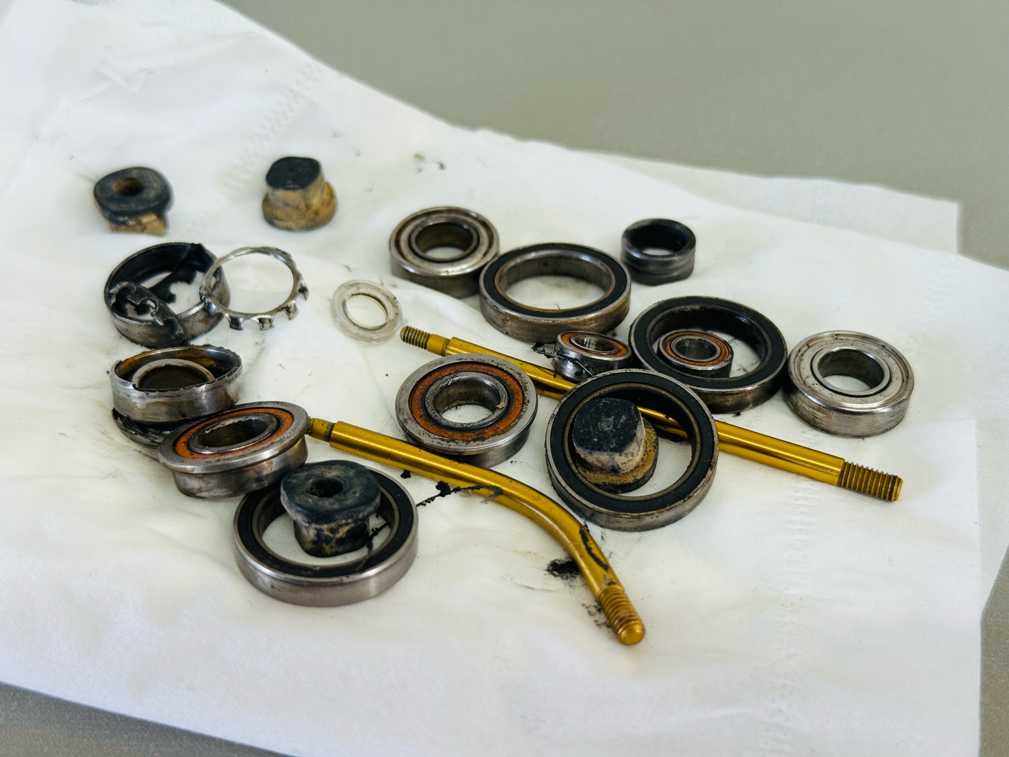

轴承还能保养吗?还是直接换新了?
