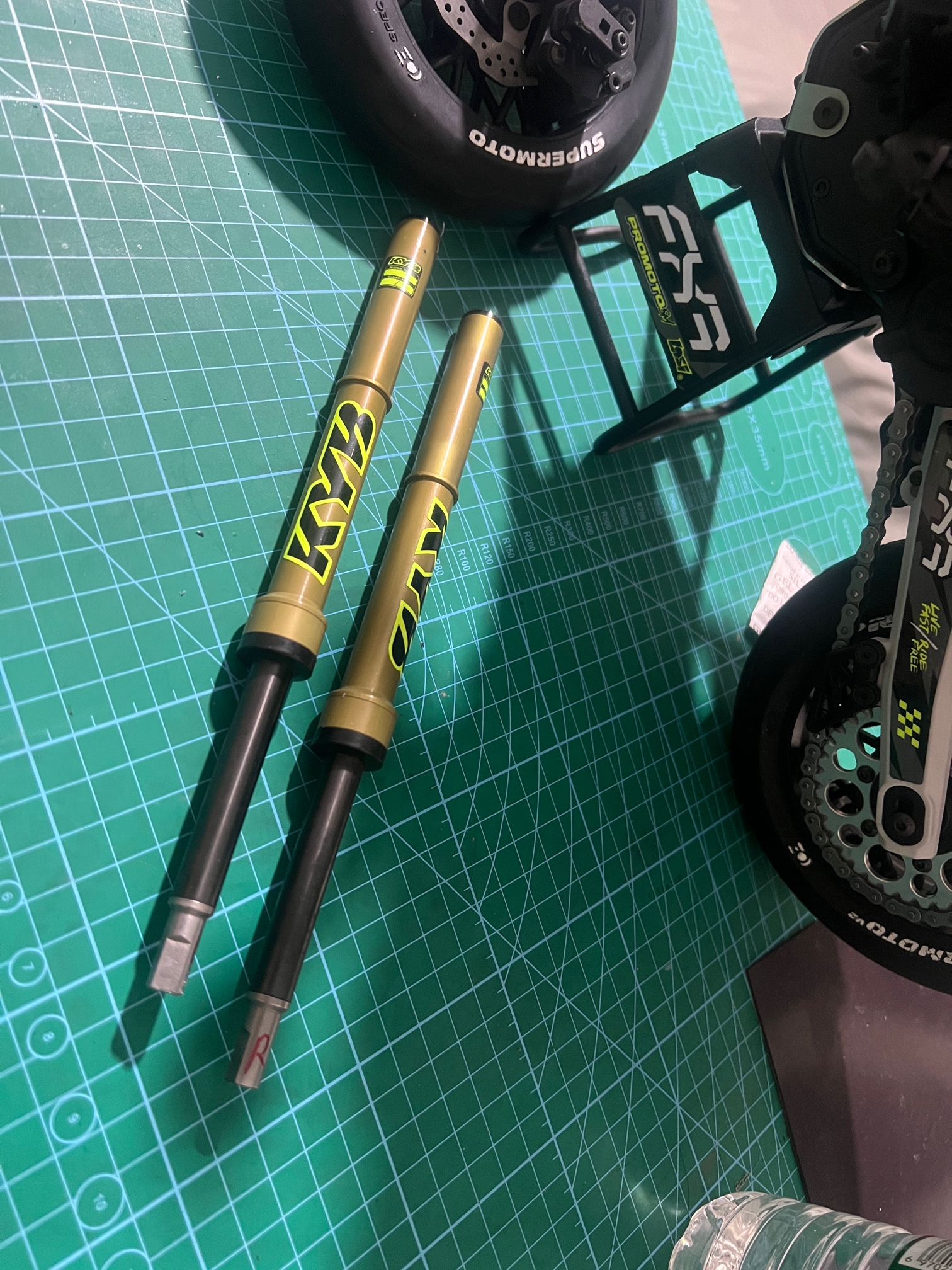

求助losi摩托原厂前后避震油浓度多少  还有这个原厂前避震尘封只能和总成一起买嘛

好像是前300后700
建议前50后300

尘封只能选原厂的,gpm的空隙太大

感谢感谢  尘封原厂是不是只能买配件包呀

对的,很贵很贵。但是没办法。这个尘封很不耐磨。我买过不锈钢的,会磨损避震壁
