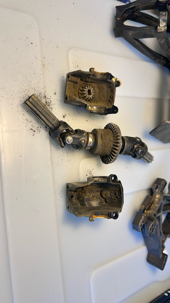

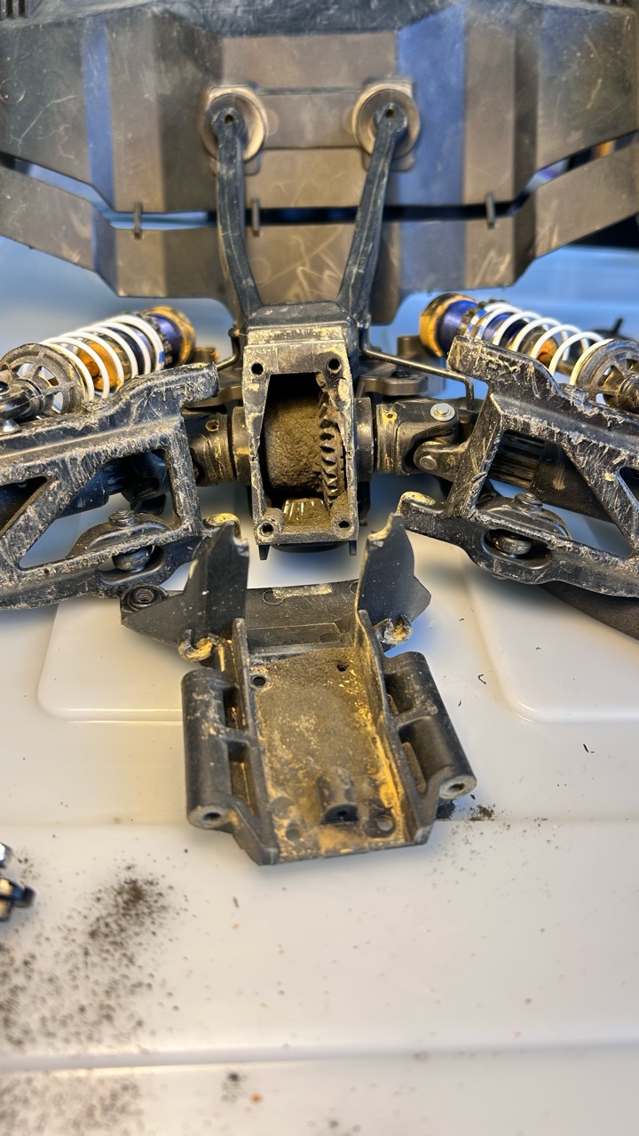

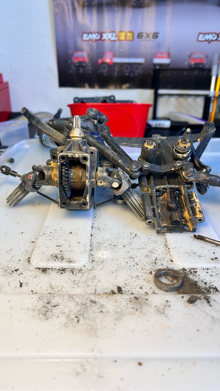

JATO波箱密封是真的差,跑了一个月,大概不到30组电,后波箱已经全是土了。
前波箱还好一些。

书房重工 高级 Fans 发消息
发表于 26-5-12 08:18:59 来自手机 |显示全部楼层 来自: 中国河南
十年前玩死老鼠就是这情况。。现在还是这样,不改进改进吗。。

看来是没改进,毕竟全车身尼龙,想想也可以理解,比较容易变形。
但这车跑起来确实很舒服,操控很好。

底下打一圈 704 硅胶,再装波箱。

再拆就费劲了,而且不光是底部密封不好,两半波箱壳之间密封也不好。

不会费劲的,把波箱壳之间也溜一圈 704
