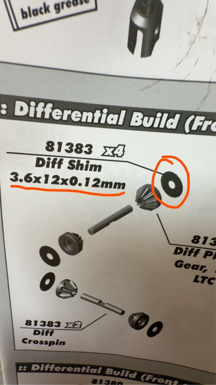

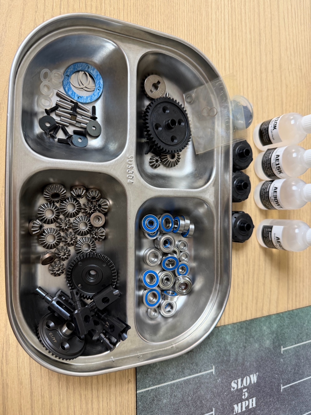

刚拆开第一包差速器1.1的包装,安装过程少了一片差速器垫片(图一红圈中所示),找了老半天都找不到,把装好的差速拆开也没发现,也没有重叠。零件都分类倒在盘子里,死活找不到。这个配件也不好买,有遇到这种问题的朋友吗?有没有解决的方法?感谢各位了!

买3x12x0.1的垫片,自行扩孔一下

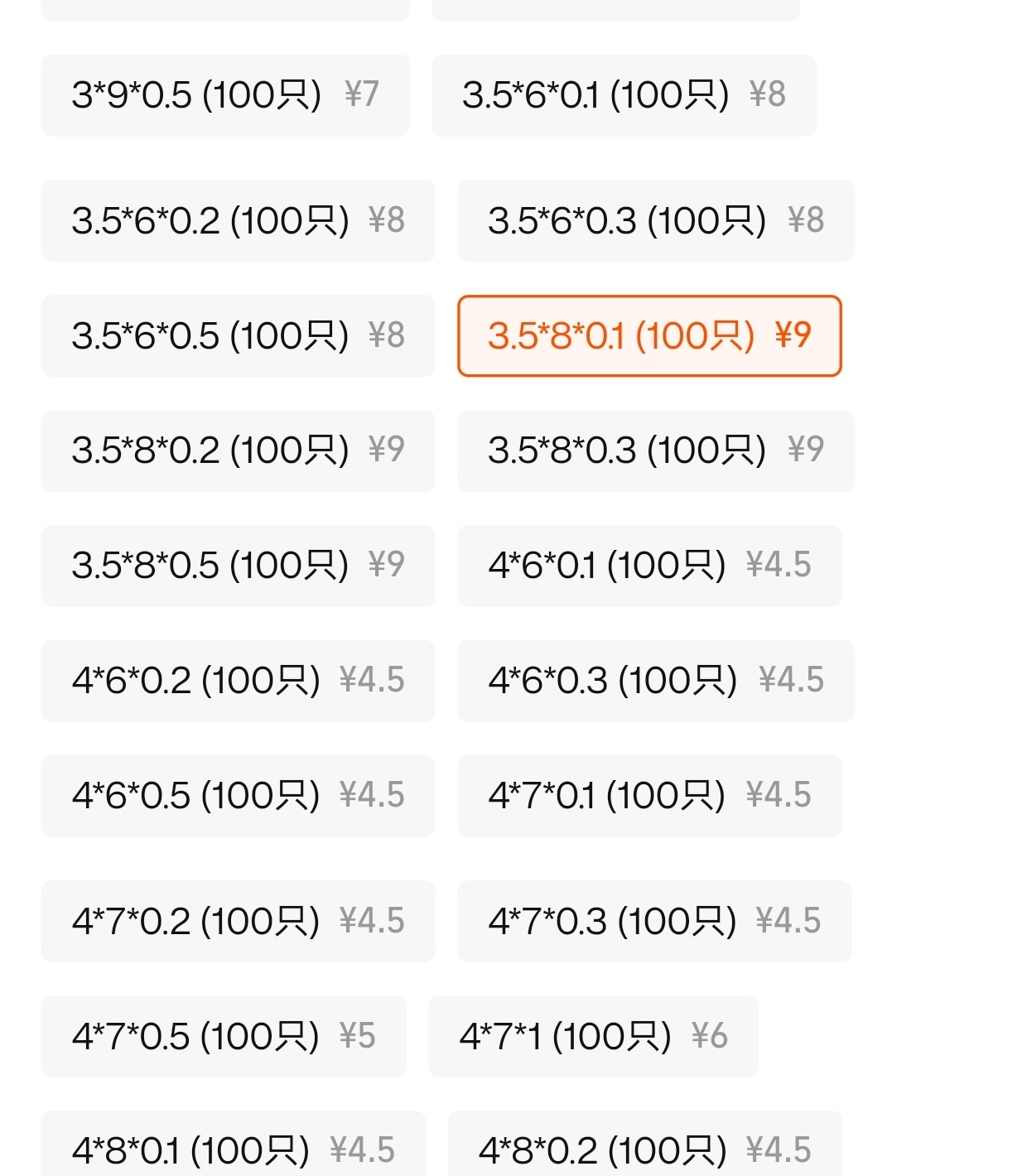

钻头就行了呗不过扩孔之后可能会变形,得给他压平整。总之一个垫片而已,淘宝找最近似的尺寸,然后diy一下就行了。如果懒得动手,直接找个差不多的m4x0.1应该问题也不大,外径稍小一点也没啥问题

淘宝看了一下,常见尺寸里,3.5*8*0.1应该是最接近的

这个垫片逻辑就是分离伞齿与差速壳的黏连,防止磨损差速壳,因为pin是3.5所以它内径3.6,留出0.5的间隙。明白了原理,你可以选择3.7/3.8内径都没问题,,至于外径,小于伞齿外径就行了。换的时候四片换成一样的就行了。不想折腾就找客服补。
