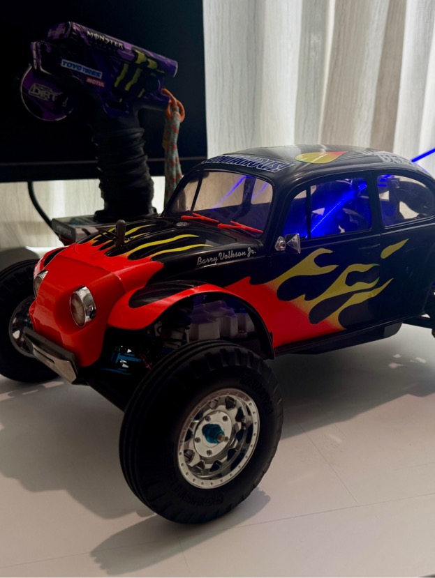

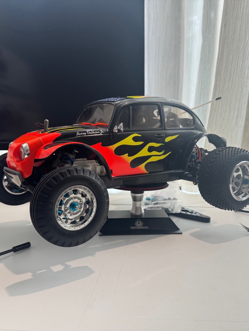

今天来简单说一下这台金龟,dt04应该是目前金龟buggy最优解了,也算是圆我一个金龟梦。
我有一台老的闪焰金龟,他的转向结构实在太老了,然后也没什么op的项目,确实这车没什么下地欲望。

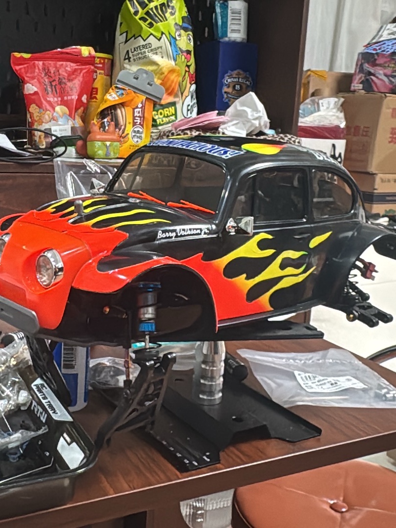

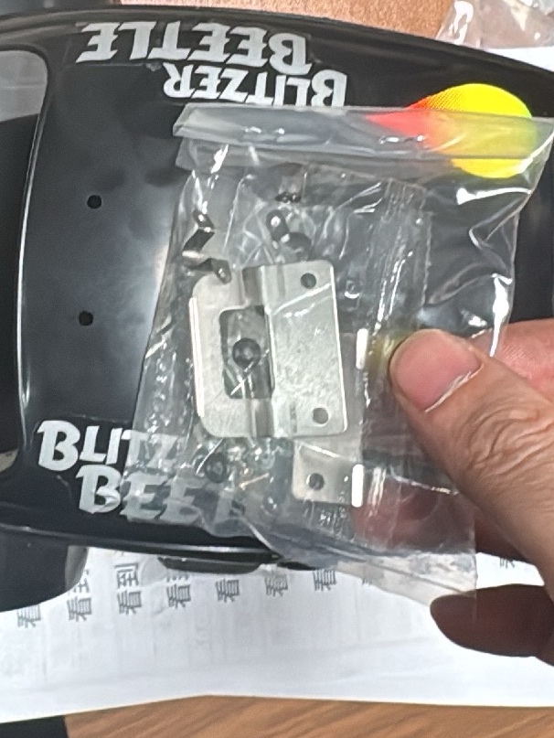

看到网站上的视频后,就萌生了做一台dt04的想法了,所以车壳我之前用闪焰金龟的车壳了,然后弹簧夹片正好闲鱼上有人出售,我就直接买了,省掉一个整车壳的预算[偷笑R]
说一下dt04这个车本身吧,我认为是新手入门认识电越最好的一台车,整体的车身结构和现代竞赛电越是大致一样的,前提是你要上前后拉杆。电越造型还是复古乐高风格还是挺漂亮的。很遗憾的是dt04的波箱,没有灌油差速器,限滑大齿和波箱传动齿是连在一起的,如果这两个能单独给到的话,这个车改装空间会更大
大家一定会说bbx更好,我认为bbx是好车,但是他为了姿态堆了很多复杂结构,他可以op灌油齿差,可以改限滑大齿,波箱完整度是更好的,他复杂的车身结构和车重带来的影响也是不可避免的,对刚入坑的新人来说也不是那么友好

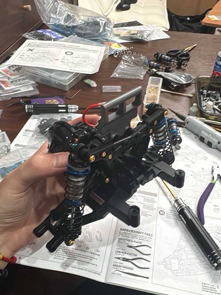

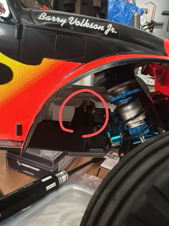

接下来说一个舵机臂,我用的金属直臂,我放的有点高了,所以在白色车壳这里掏了洞,不然限位了。白色车壳我认为还是要装的,因为底盘和前避震一块他是拼接的,我怕强度不够,这个白色车壳充当一个二楼板的作用。

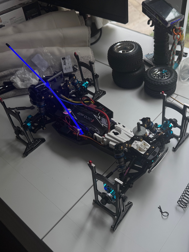

然后这个车我op的基本都是kyx的国产件,我这个车用途是公园心情野跑一下[新春花火unlock]主要op部分我跟大家说一下
1.金属的前后轮杯
2.金属前壁码
3.金属c座
4.杯插
5.cvd
6.前后底护板
7.金属转向组
8.钛拉杆
9.田宫加长的前轮轴
10.田宫前后避震架
11.ycc的避震

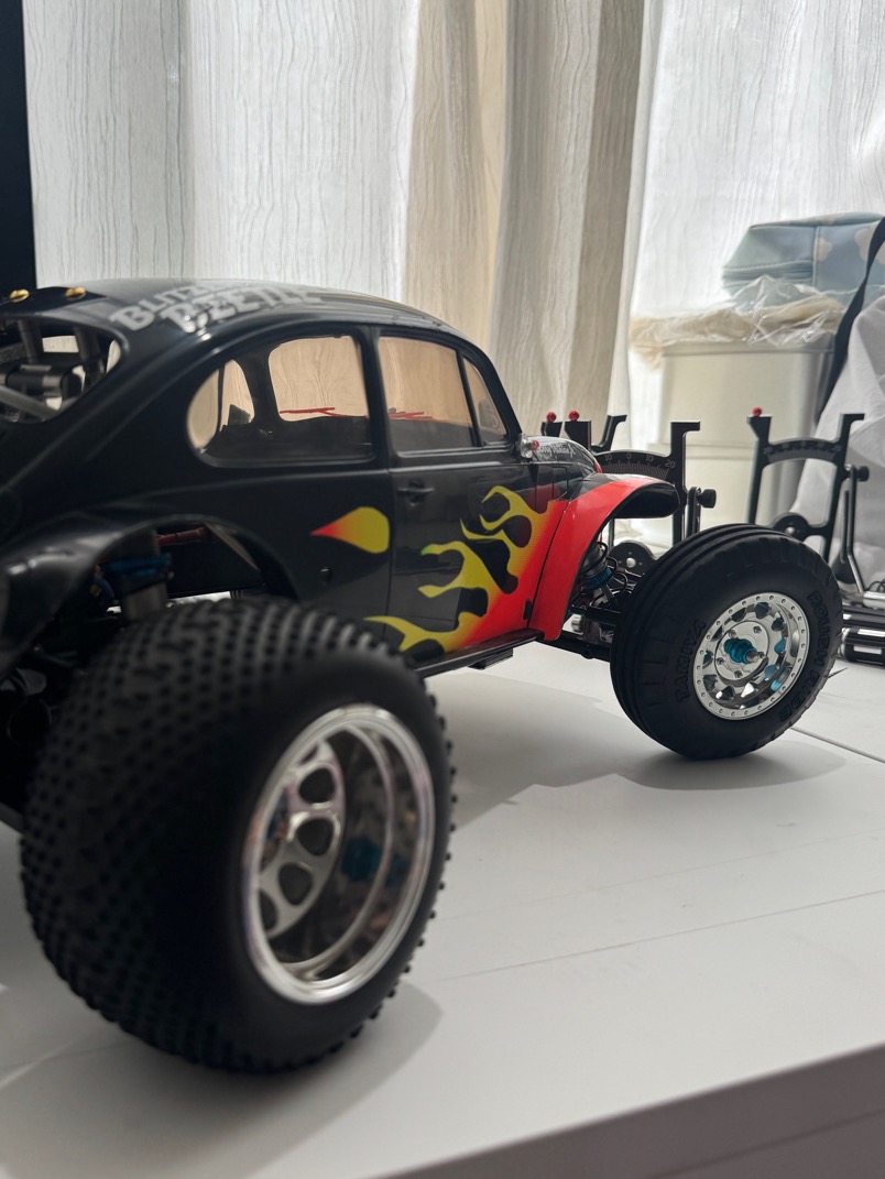

12.前轮是bbx的,后轮是tb买的卡车后轮
13.前8后6的结合器(后续可能会换10-12mm的前结合器)让他前轮再宽一点,这样推头也可以减少

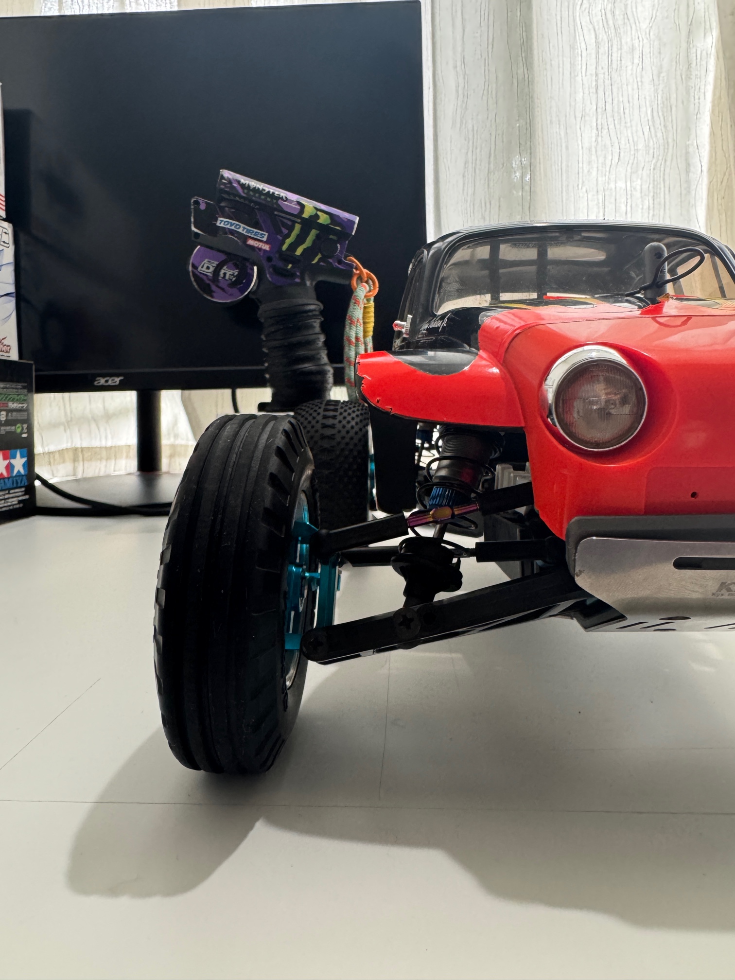

最后说一下跑起来的感受吧,车子是便推头的,我个人理解一个是没有可调后差速,一个前转向角度也是偏小的,前轮宽度也是短的,后轮我感觉是抓地的,他不甩。动力用的雪豹540 21t有刷,原厂齿比。我现在车子camber角前2后3,toe out 1度,在柏油路上低速转弯掉头还是挺舒服的,含油过就会小推,草地上也是一样。不过不重要了,这个车看到呆呆跑是真的很可爱了,好看是最重要的!
