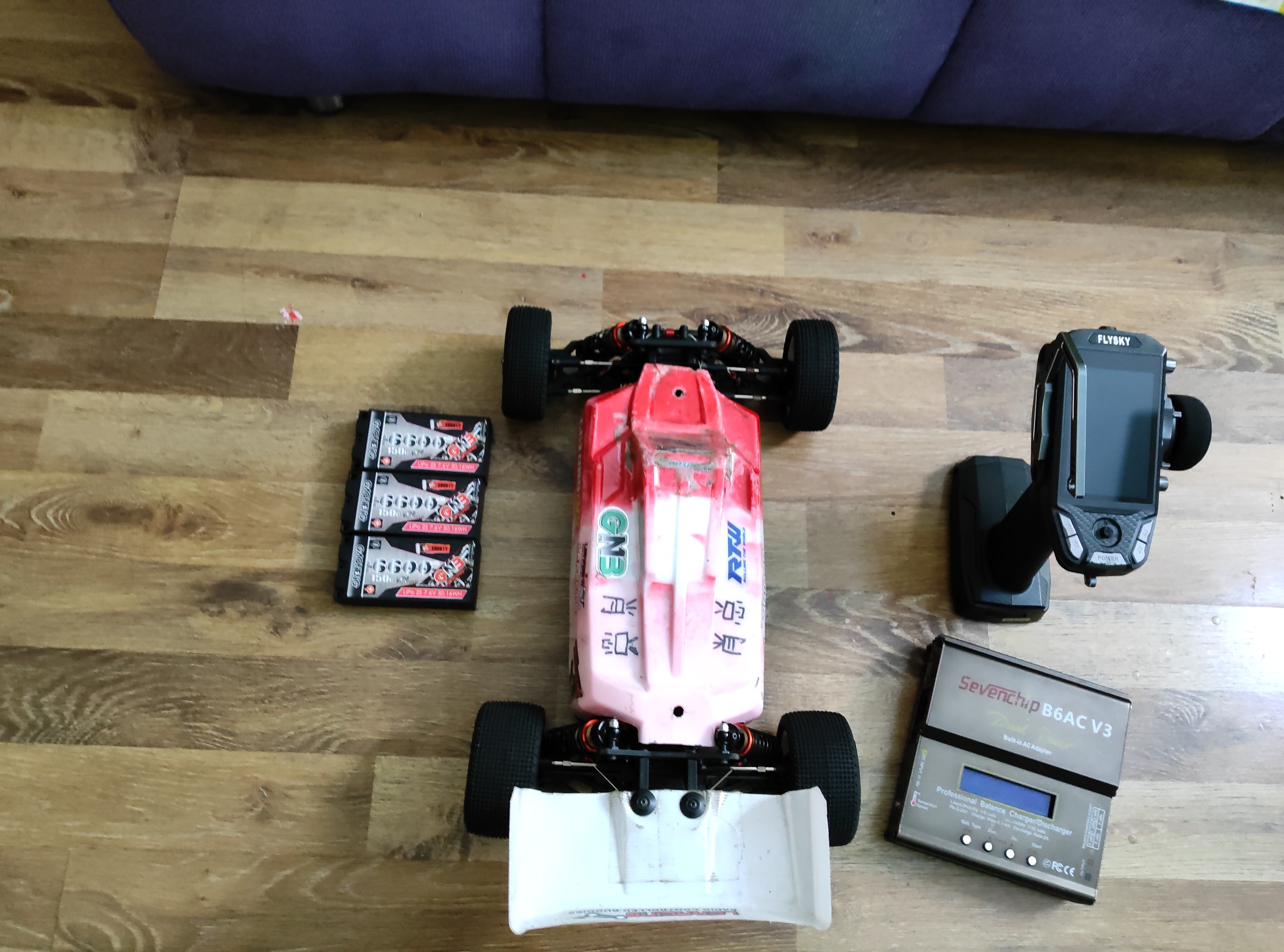

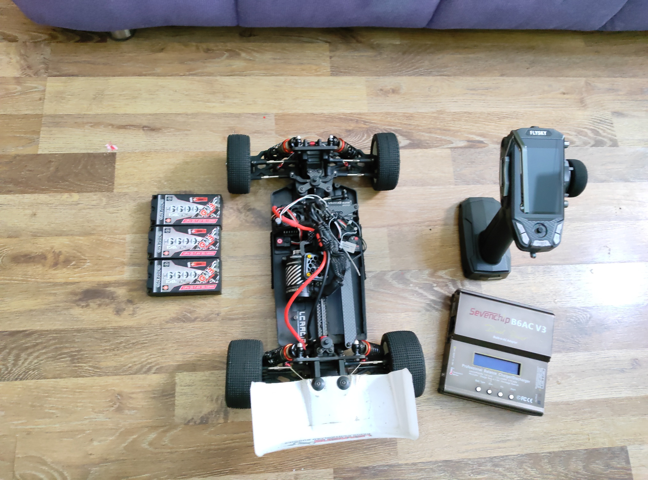

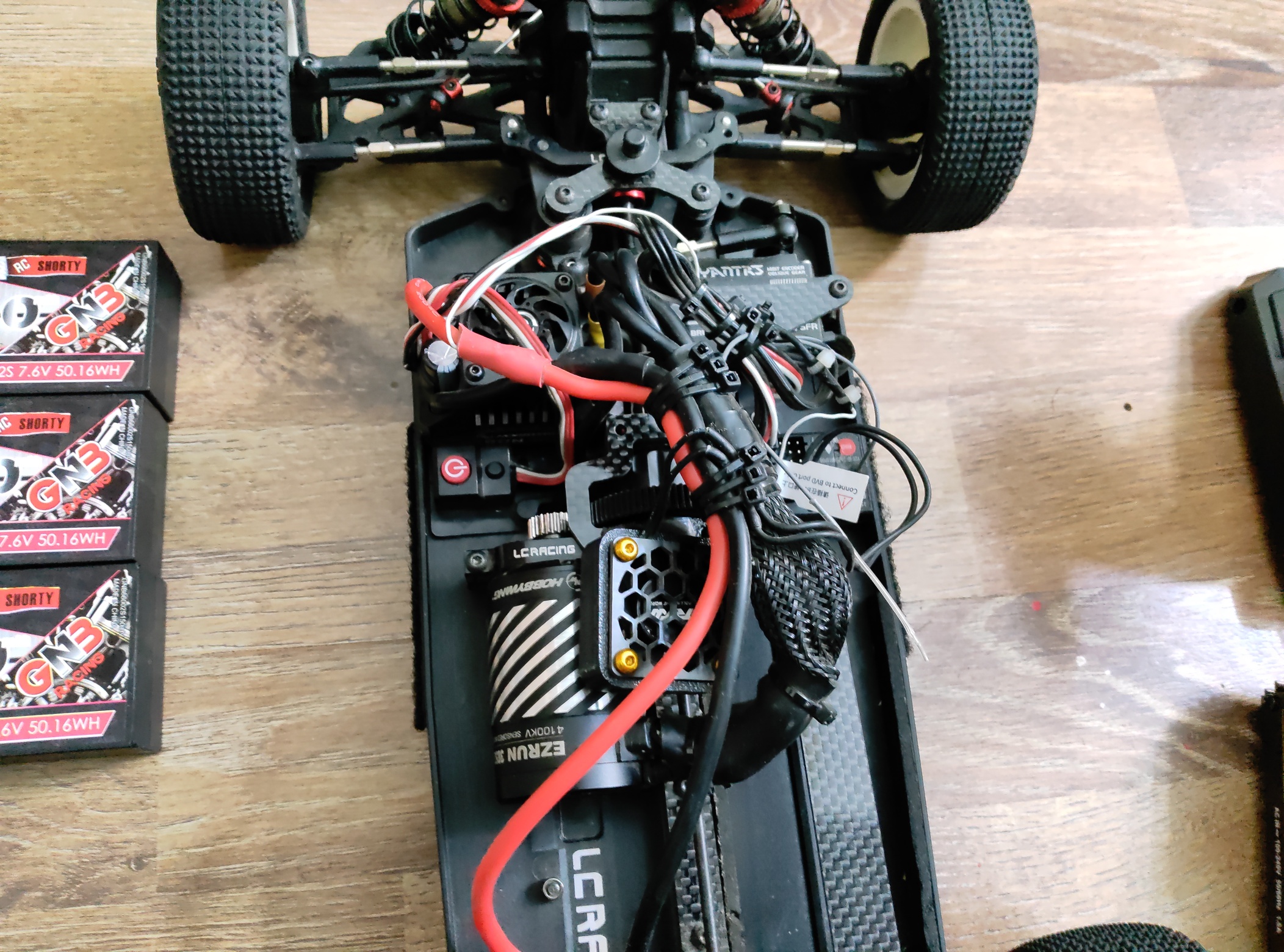

车架lc 10b5 v2,舵机用的是400多块钱的言创27kg磁编码防水无刷舵机, Max10 G2 140安有感无刷动力套餐配4100kv 3652 G3有感无刷电机, Gnb的2s 6600mah150c高压电池,rtw的油品,遥控器是G11P的,轮胎皮是vp-pro,充电器不太好是b6的。这套配置合理吗?有什么要改进的地方吗?求RC大佬。

电调和电机换成竞赛级吧,不过不比赛无所谓。充电器建议换好点,b6容易着火

max10车壳盖不上

兄台这个电设走线相当有个性
容易着火?火有多大?我这充电器烧过几次,就只是冒烟,烧的都是里面的mos管,热风枪十分钟就可以修好。

能盖得上啊。就是风扇与车壳就只有一毫米的间距了,但是没有完全挡完。自己搭配可能没有那么激进,在草地上至今还没有过热过,可能就六七十度。
我的是v1,max10高了车壳勉强盖下去但是壳是翘起来的。现在换了justock
我是v2的。刚好放进去。

这么多线,不舍得剪吗?
