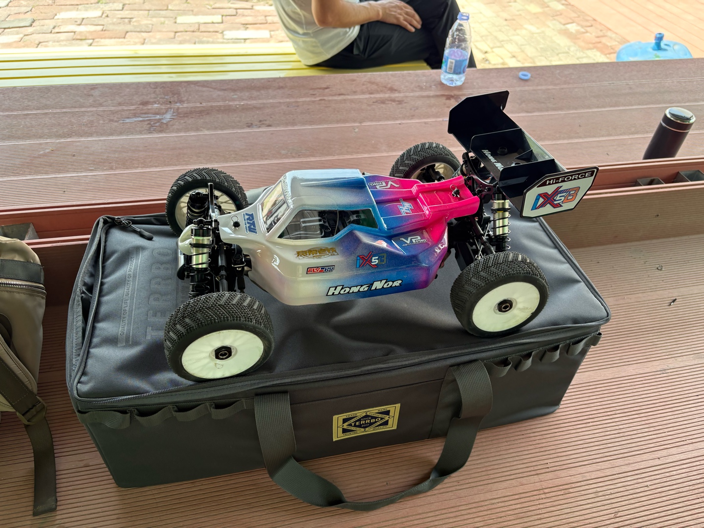

自从上次装好后,可算腾出时间下地了

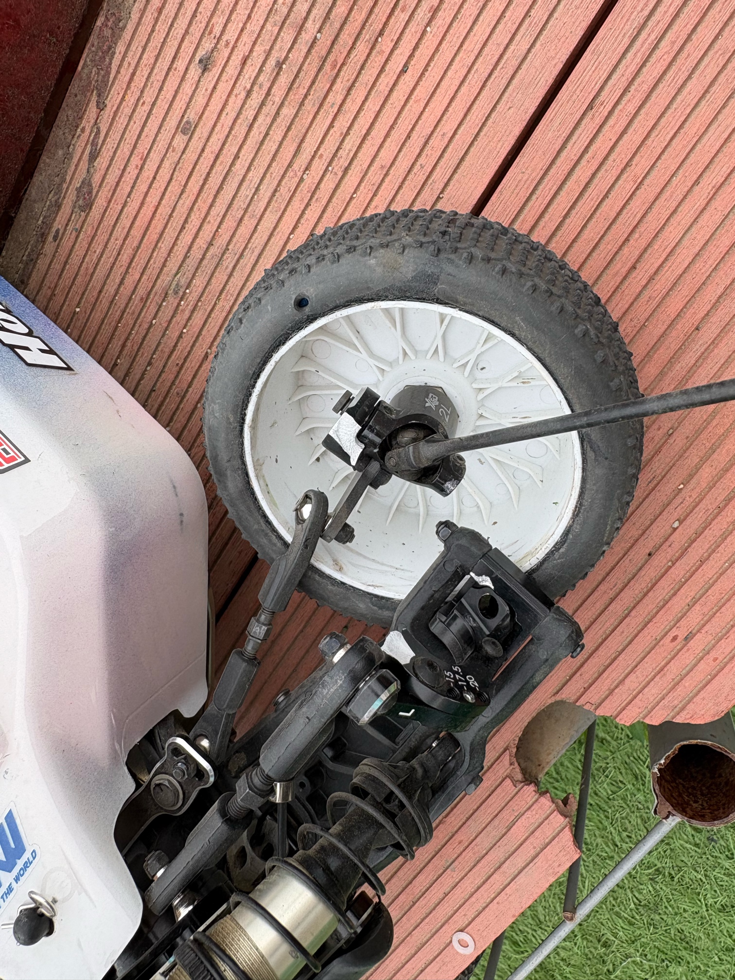

兴冲冲来到场地,不到2组电,手感已然轻车熟路,感觉已经调整到了最佳状态,心中充满了自信
于是,在一次极为风骚的空中扭腰三连飞之后,以及其优雅的姿势单轮着地,只听啪嚓一声,它,嘎了。

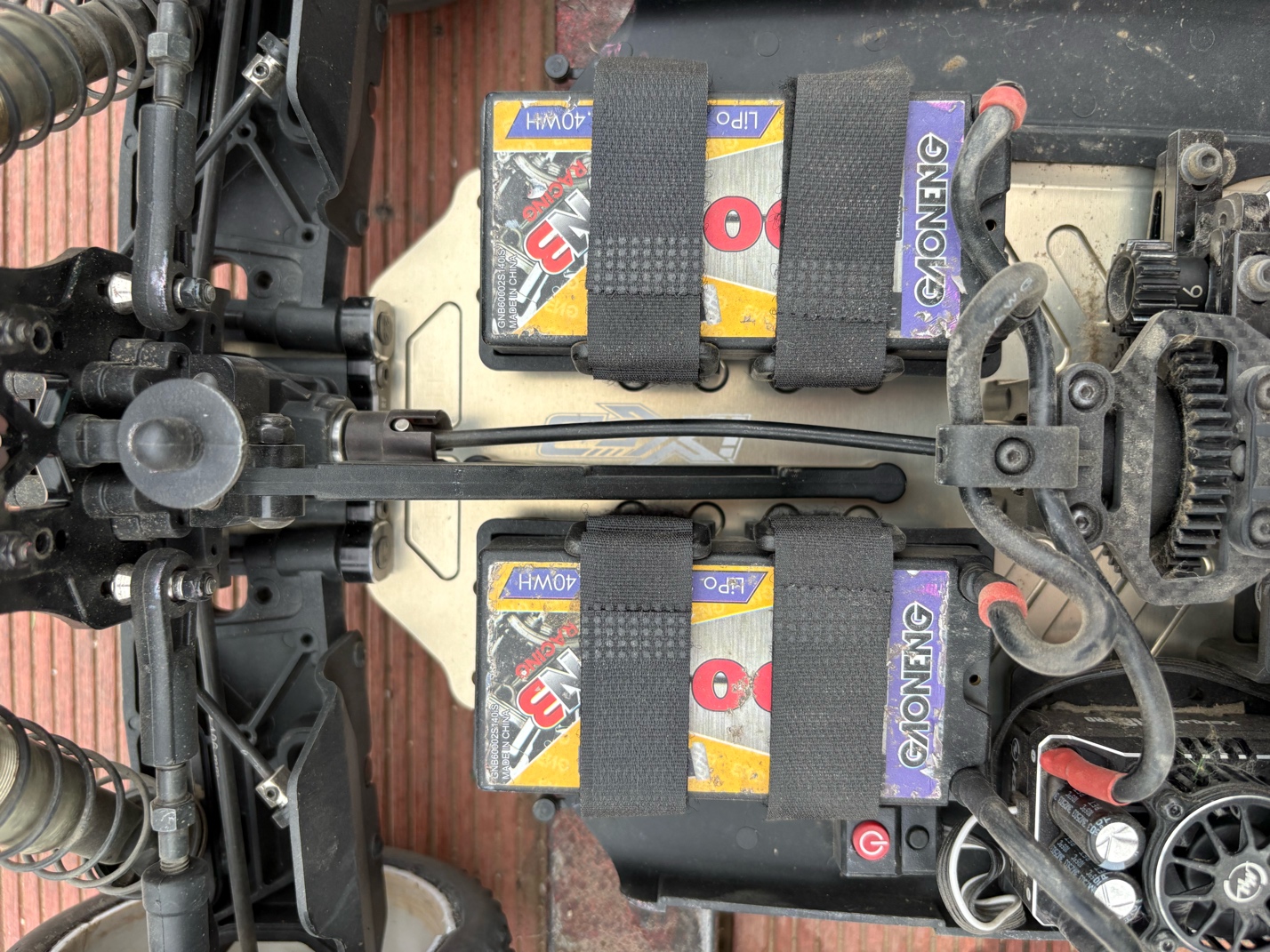

捡车的时候我还安慰自己,没事没事,鸿诺这牌子摆臂便宜。结果拿到车一看,卧槽!金属c座断了!卧槽!后传弯了!
买配件的时候心都要碎了,这车怎么专挑贵的地方坏。。,这个位置,我应该是全国首断了,唉。。
最后,解答一下问题:
1.不确定是不是销子脱出了,拼装的时候已经打了足够的螺丝胶,下地后什么情况也不是很清楚,第一排电的时候比较稳定。
2.机米螺丝并没有脱出。图上看上去像是脱出,是因为原厂少给了一个3×3,我用自己的3×4拧上了,因此看上去会突出来一点。
4.28更新
貌似破案了最可能的原因,是左边固定下销子的机米孔,原厂螺纹开孔开得浅了,导致机米拧不到底(拧不动了,以为到底了,实际并没有),最终没有固定住销子,销子脱出导致的断裂。问了一下群里的小伙伴,拧不到底并非个例。看来得和厂家反馈一下了。
