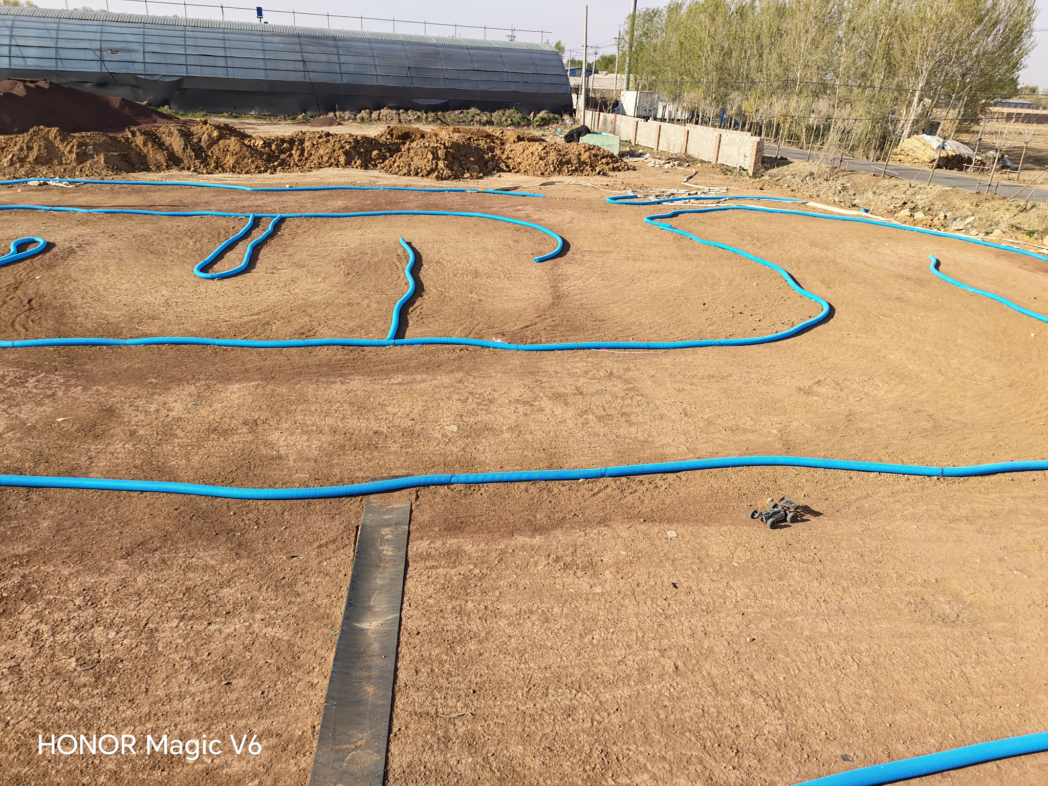

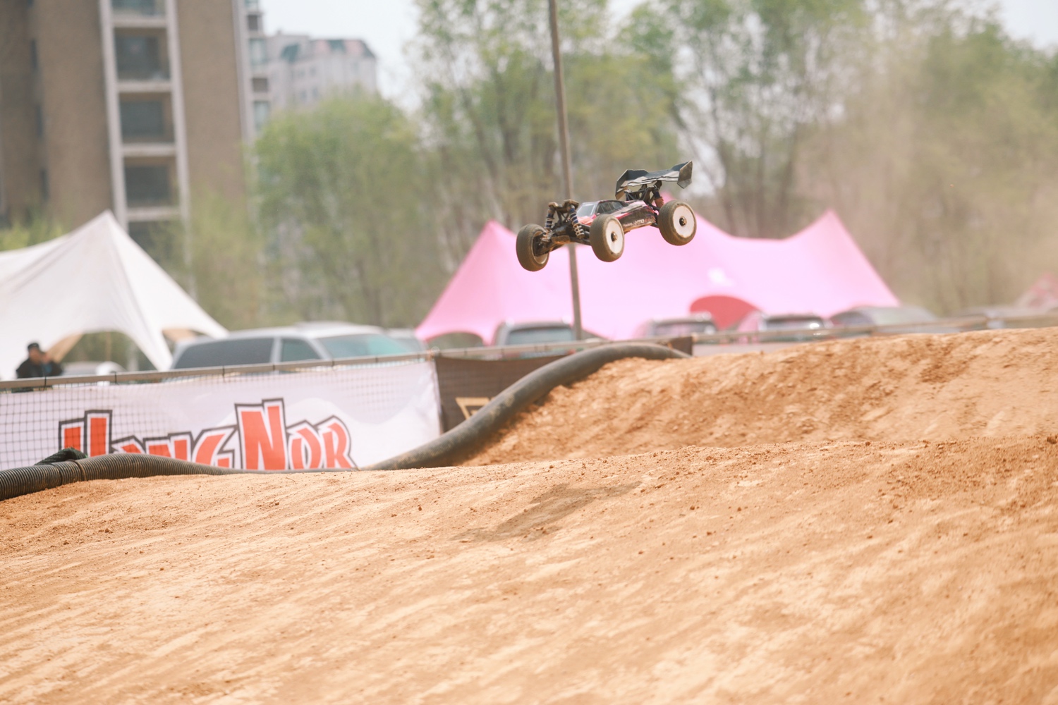

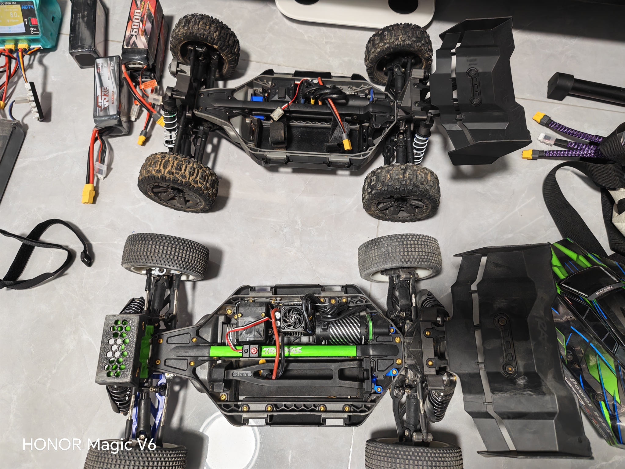

三月底买的2s版本,换的酷跑150a+3660,对中差还没啥概念,后来模友说带中差的好,又收了个满op好电设的二手车。场地就是大土道,都试过后觉得2s版本动力直接,轮胎在这种跑道更好,决定留2s版本
——————————————————前情提要
好,开始,我只是跑圈,而且走线,在短短一周内:

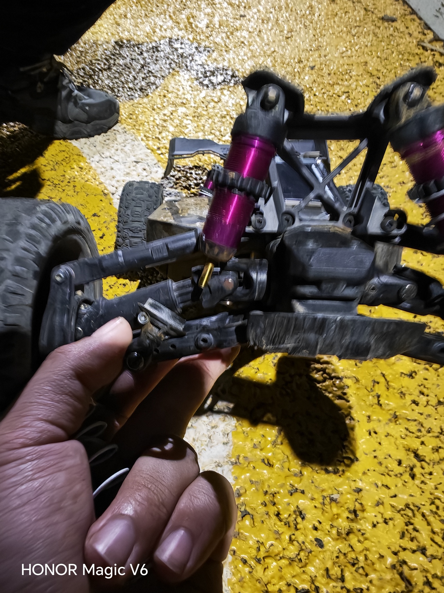

跑场地左前避震断了,我合计这么不结实?买了gtr避震
跑场地左后传动轴断了,先把4s的移植过来了
滑板场飞坡高度不足一米,gtr避震右前断一个,左前弯一个,回家先换回原车两个前避震

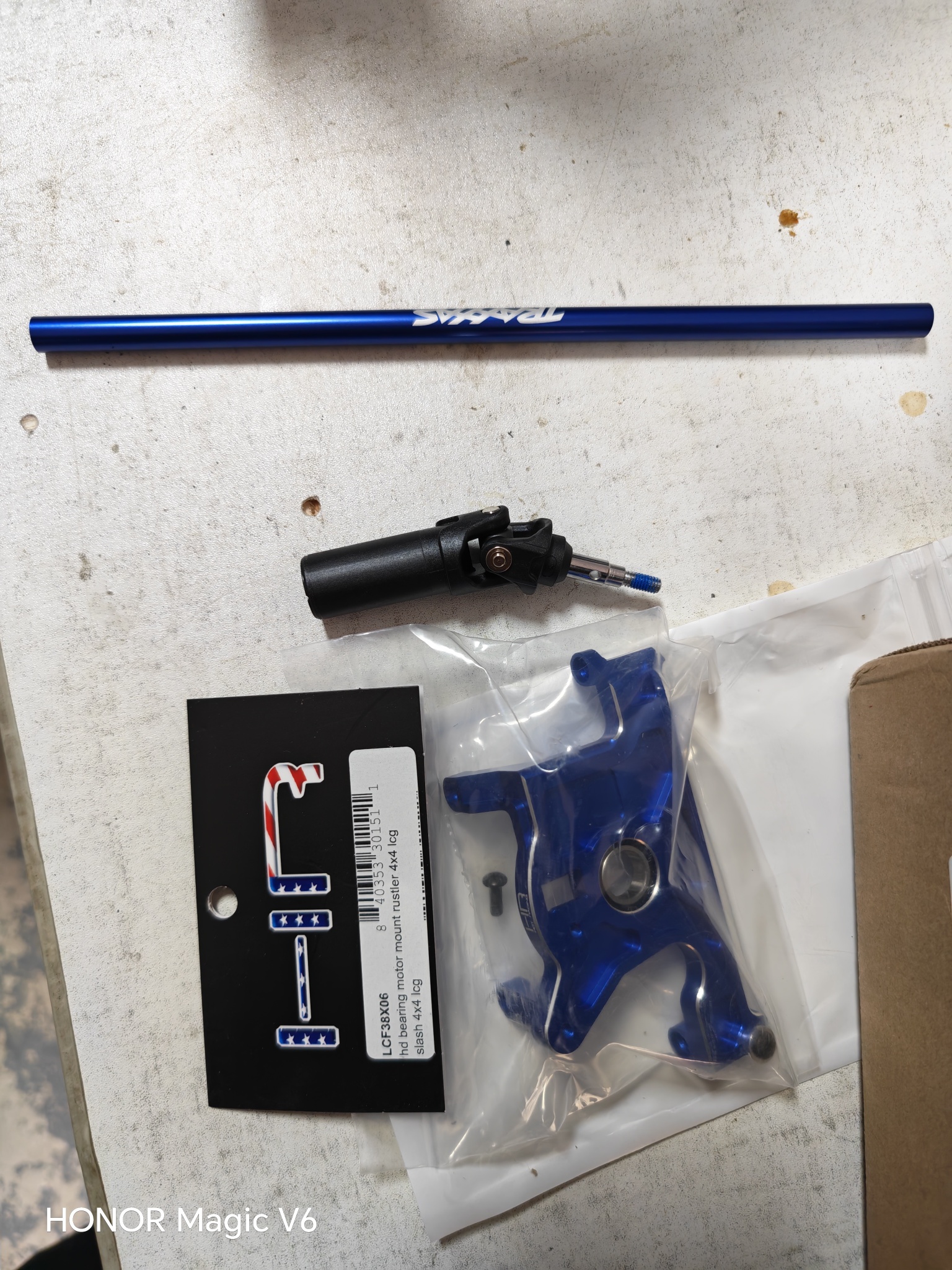

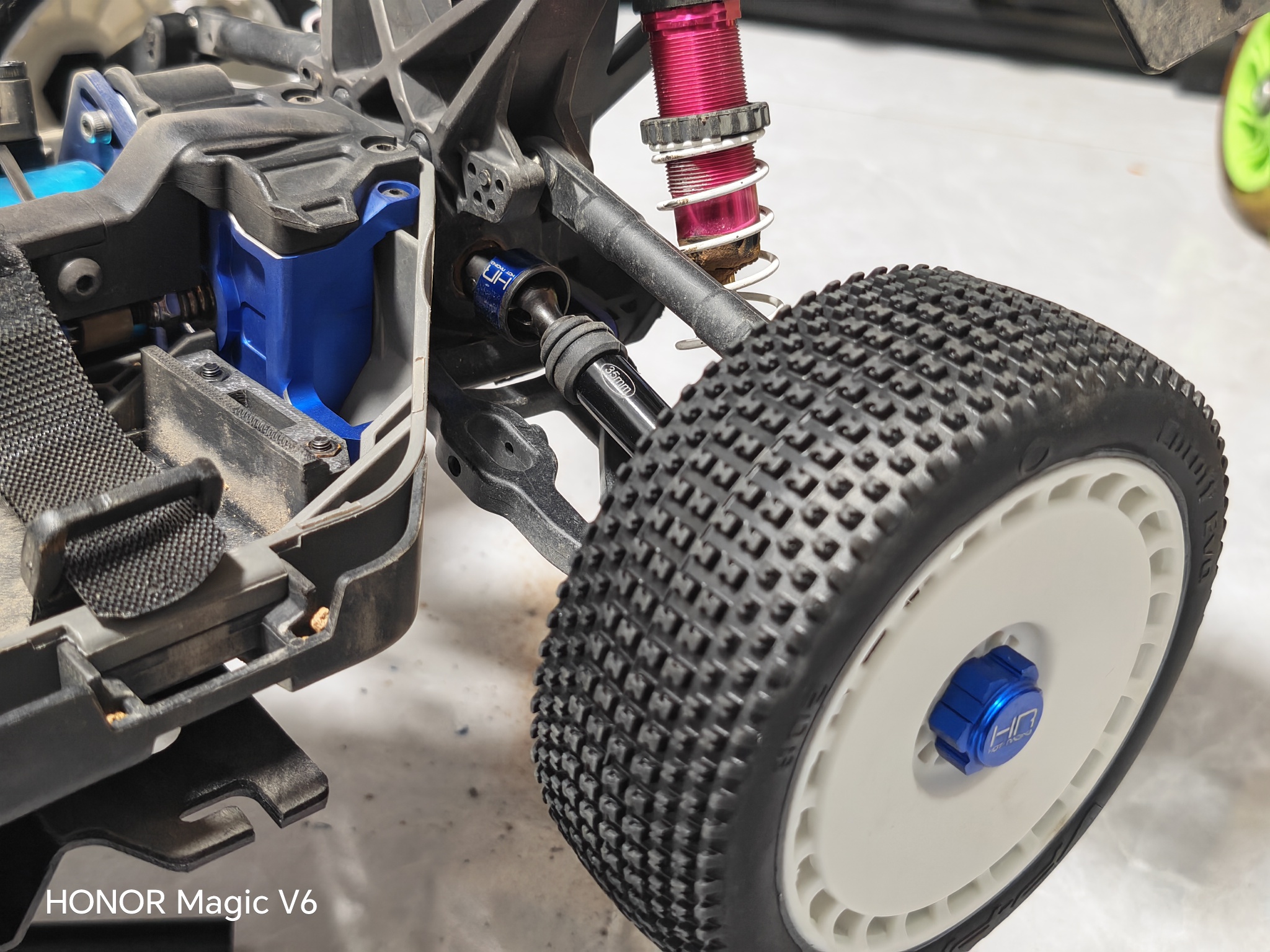

第二天再跑场地,右后传动轴又断了!我意识到原厂真不行,买了hr三方传动轴和金属结合器今晚刚安上
怎么这车就这强度??我选jato真就是因为外观可以还很轻,结果原厂件传动轴跑着跑着就断了也是离谱!gtr避震也是除了姿态好强度垃圾!这次我换完三方如果还坏,那这车就去小孩那桌吧,直接上架卖了

这个场地感觉跟拉力场一样啊,jato跑这个应该不会坏吧

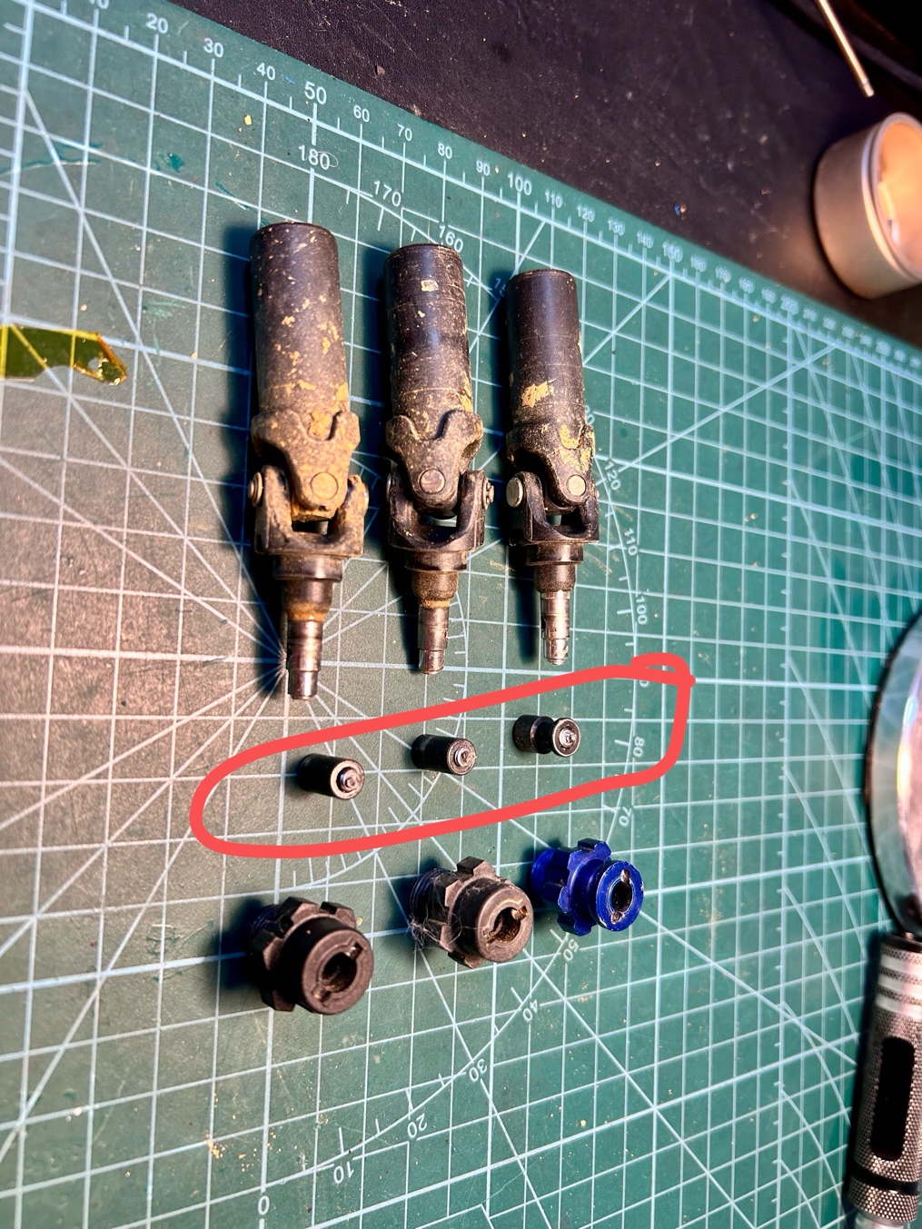

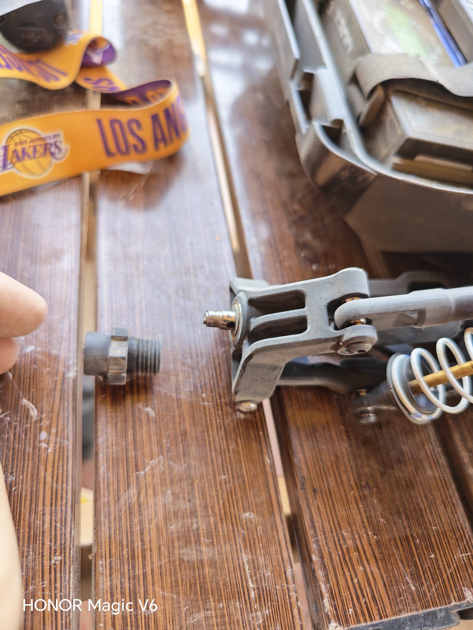

这个我有经验啊,图片是有一天连断了三根。
后来找到原因了,你锁紧接合器的那个内六角螺母一样的东西,你不能拧太用力,拧到感觉拧不动就好,千万别再大力拧紧。同时别忘了涂上螺丝胶,243就可以。到现在为止,再没断过。
