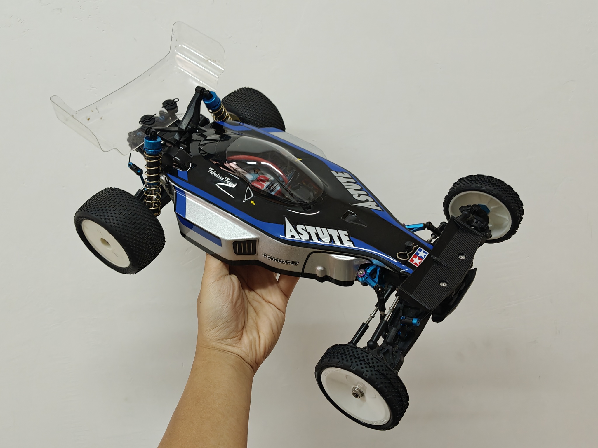

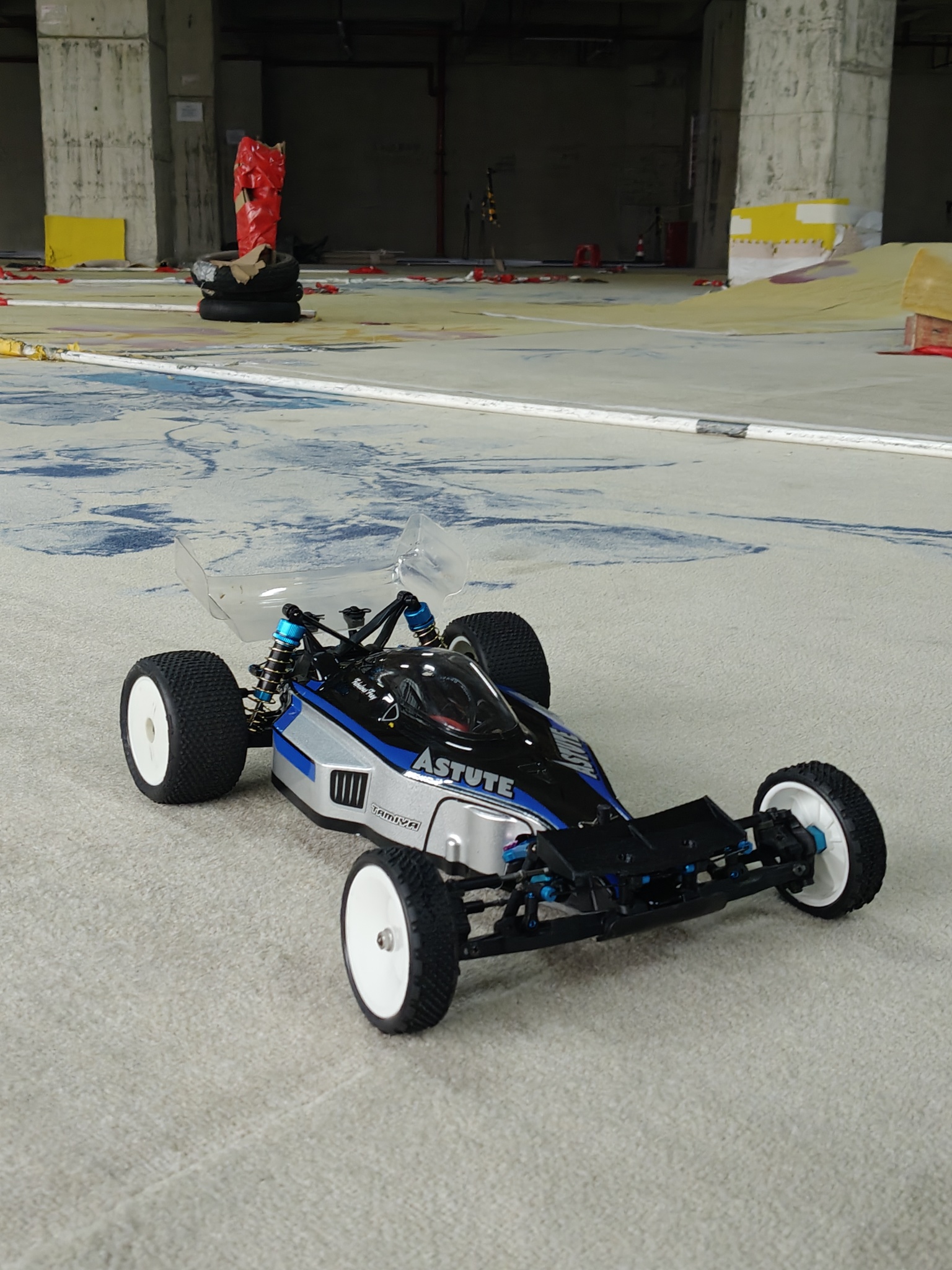

先来一张帅照
再配一张斗车GIF

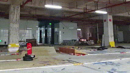

也不知道论坛能不能打开
分别是TD2 XB2 B7
该说不说

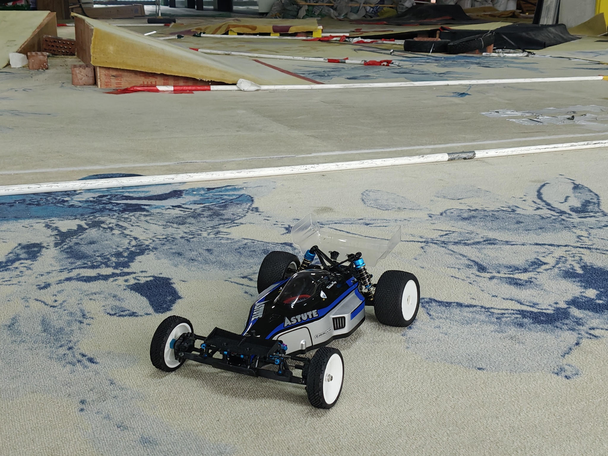

TD2战斗力出乎意料
和B7和XB2追走并不落下风
唯独就是车比较重(下地1550g)
小弯略显吃力
飞坡手感很好,重心恰到好处,非常丝滑
下面是一些改造

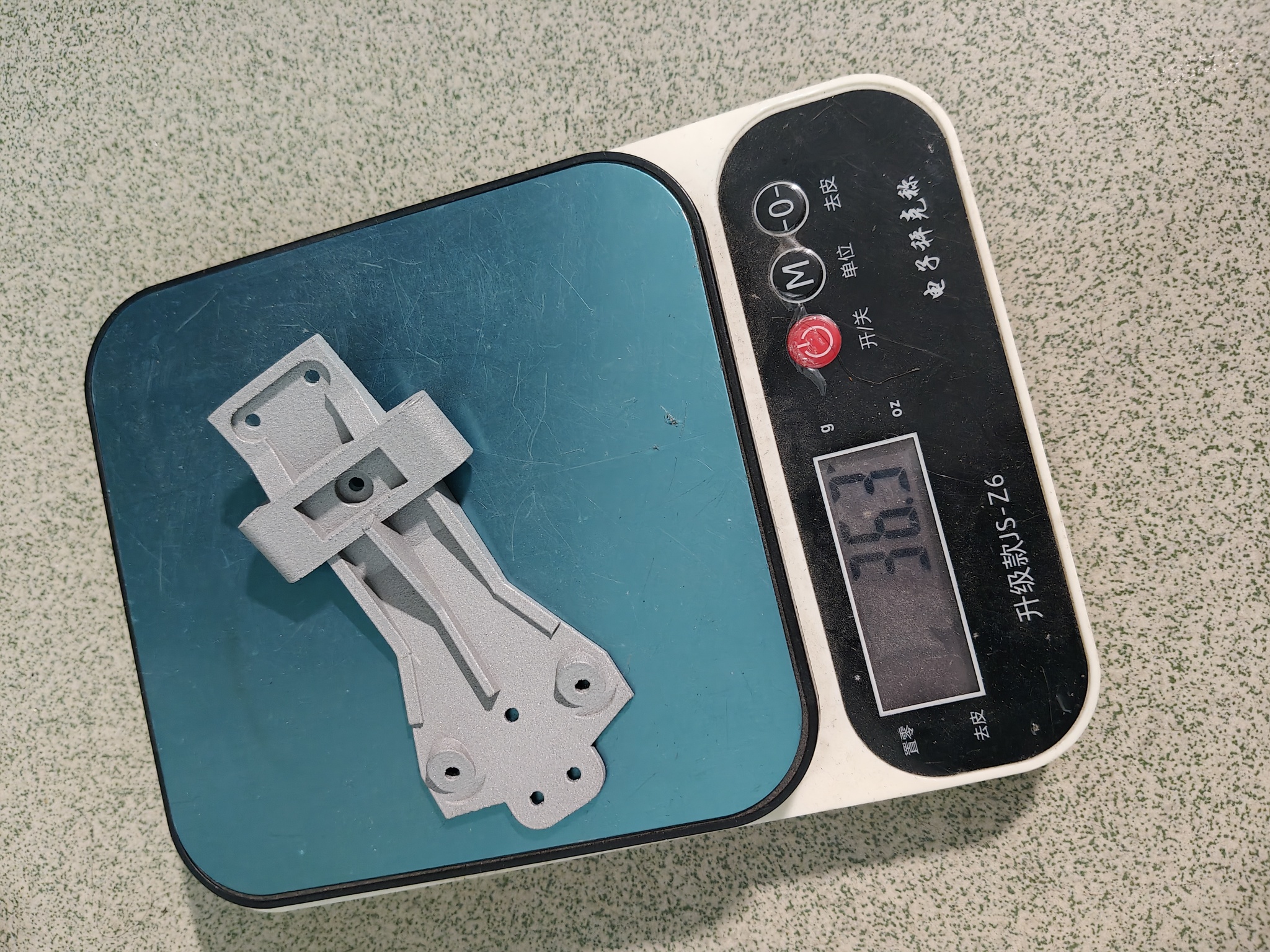

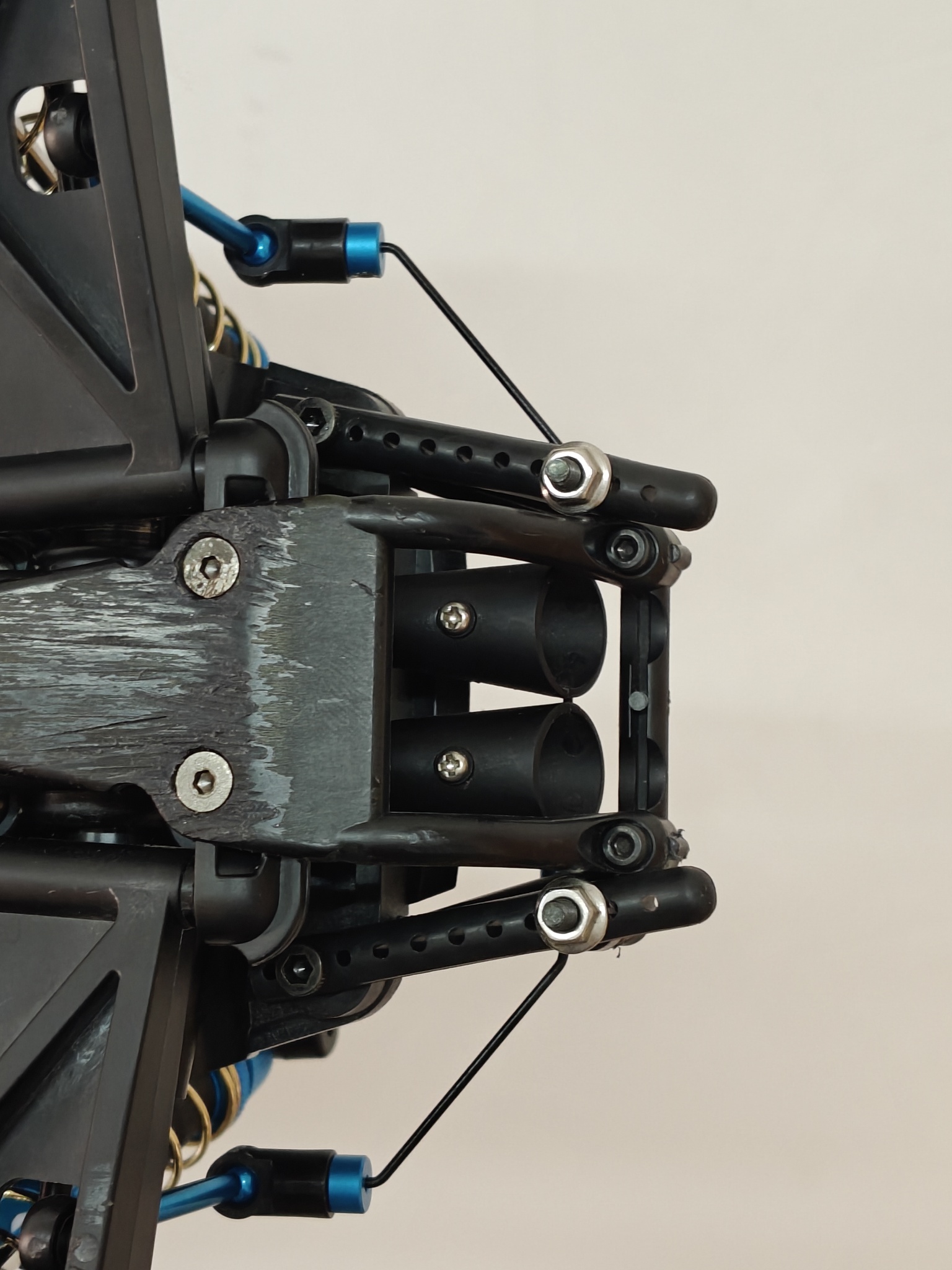

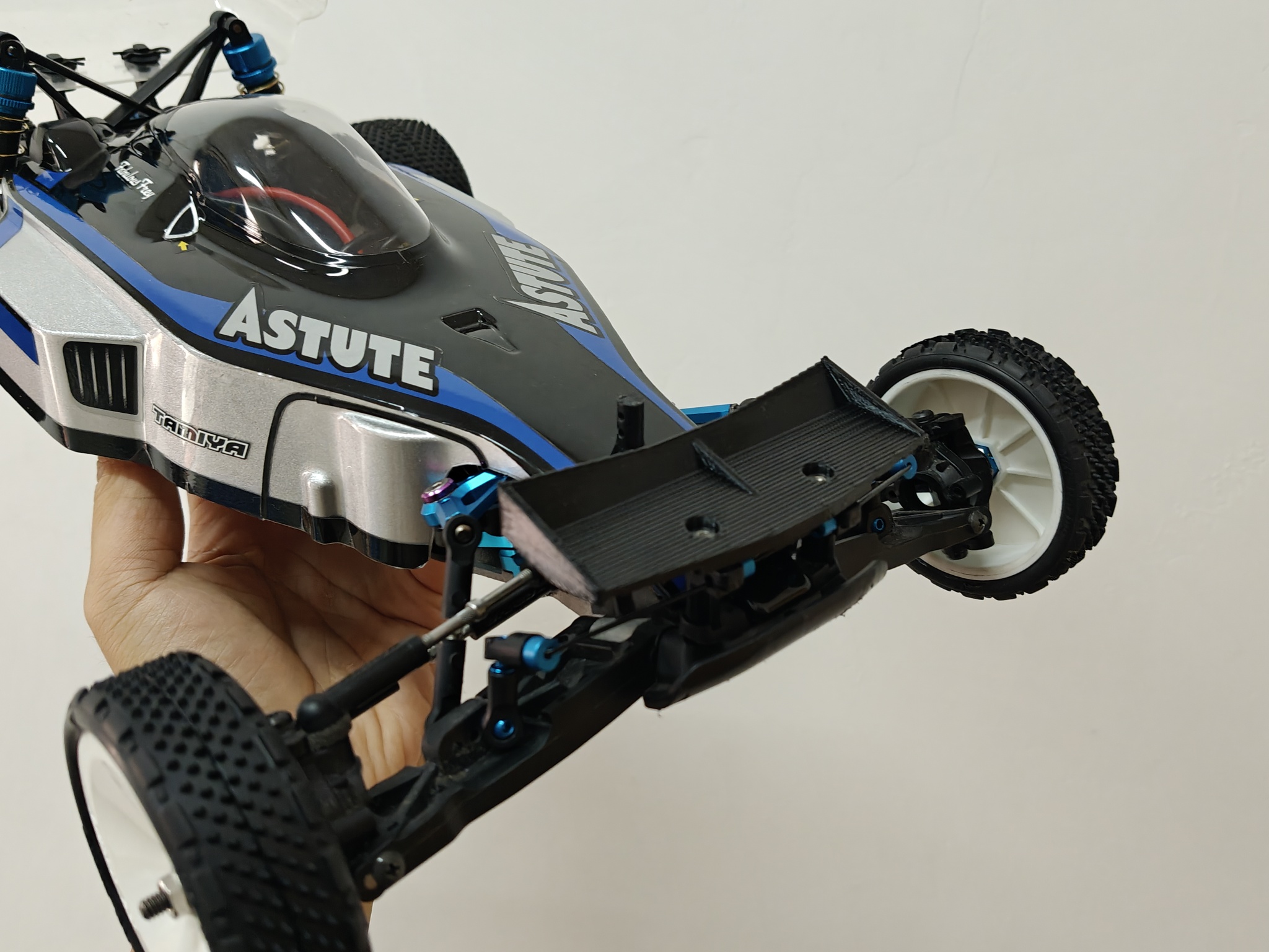

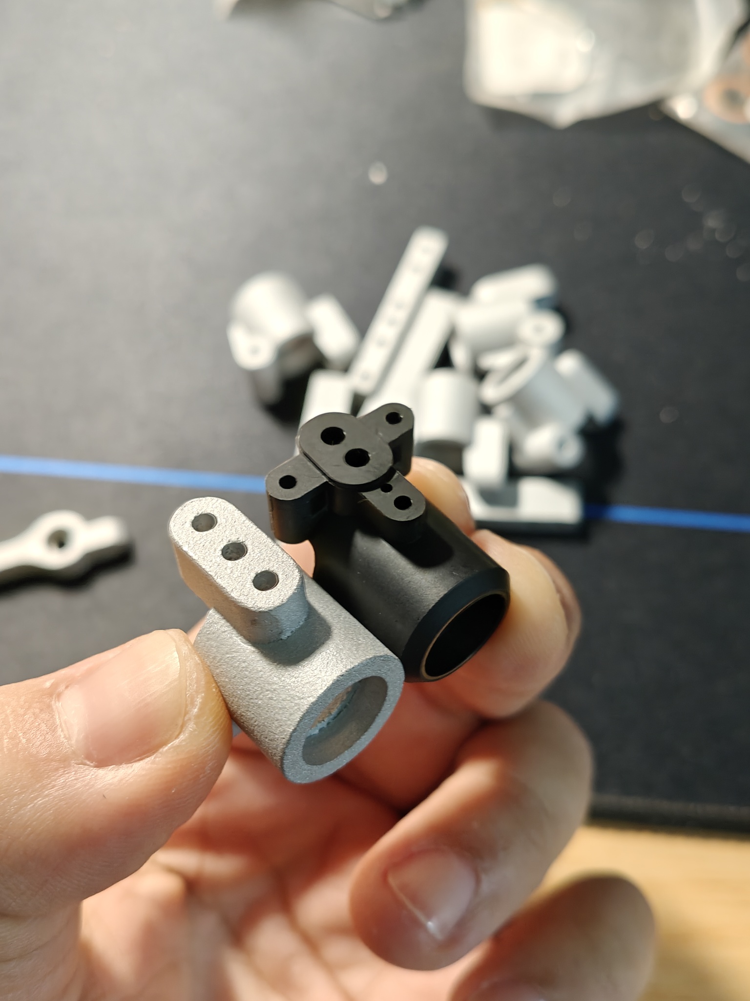

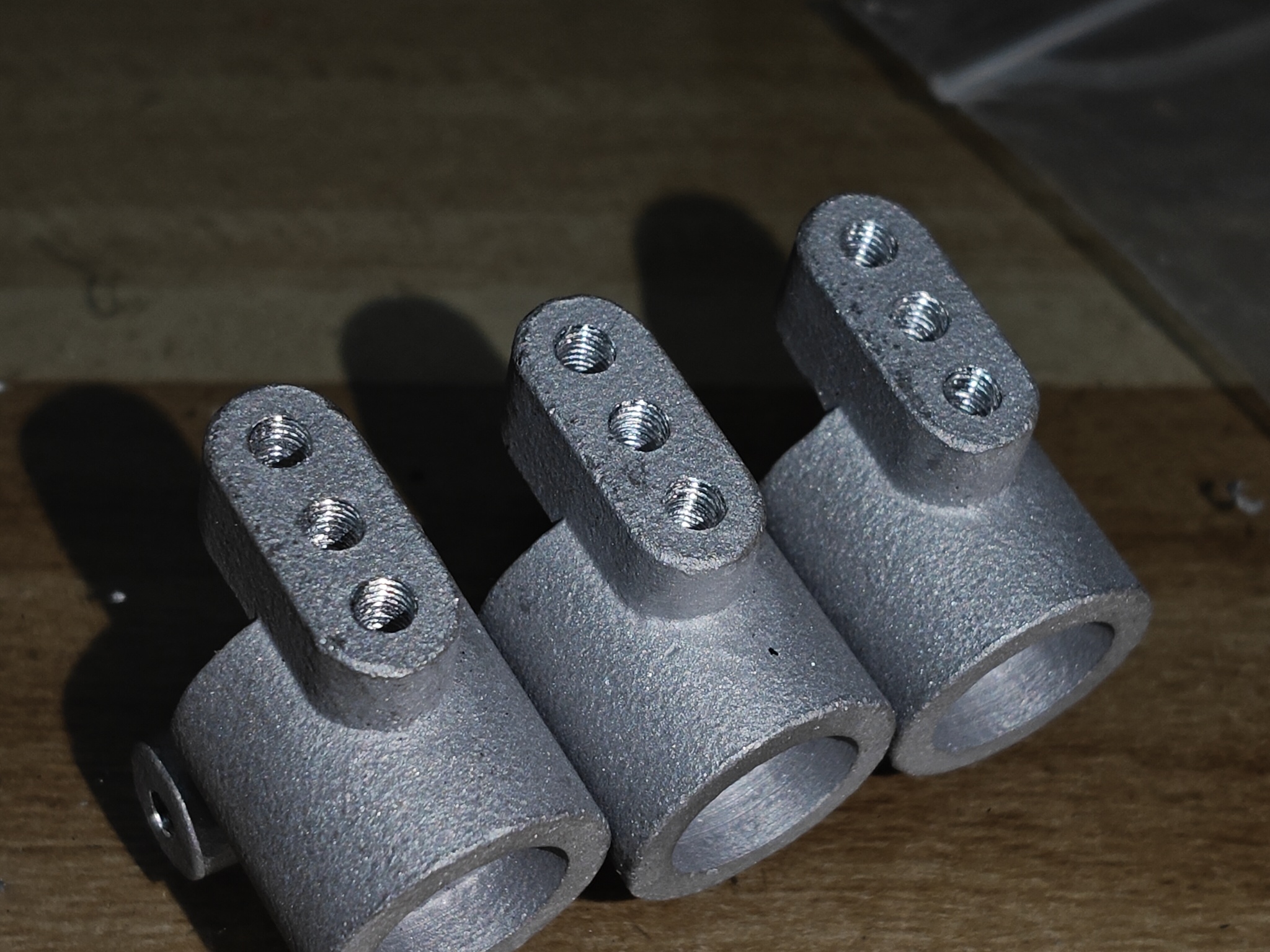

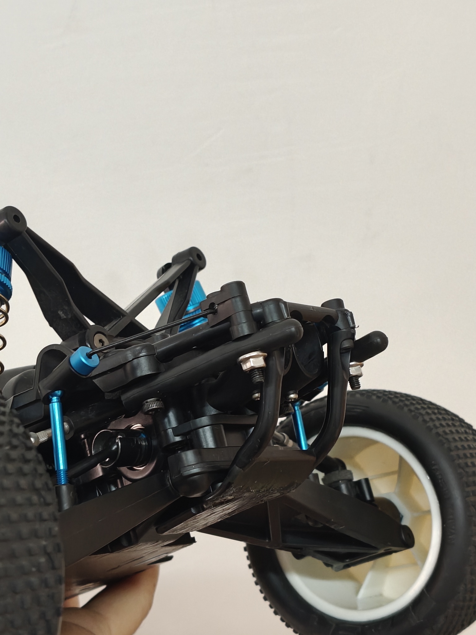

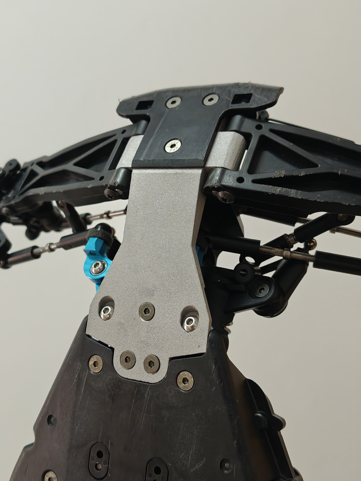

首先是3d打印的铝合金前臂码和后杯
前铝合金一体臂码比原厂重了20G,强化的同时顺便配重了
还有tpu的小前翼(主要是为了保护防倾杆)

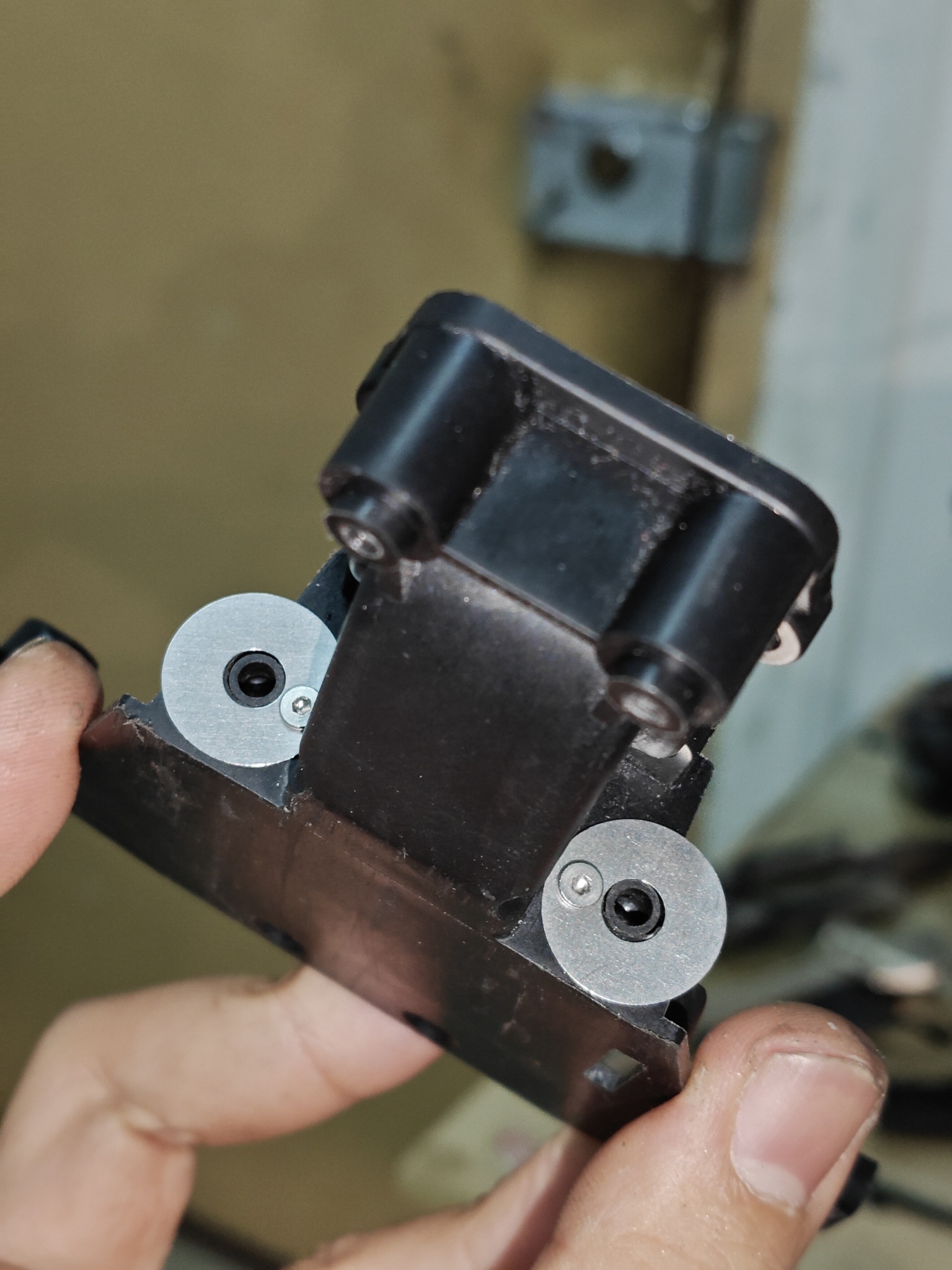

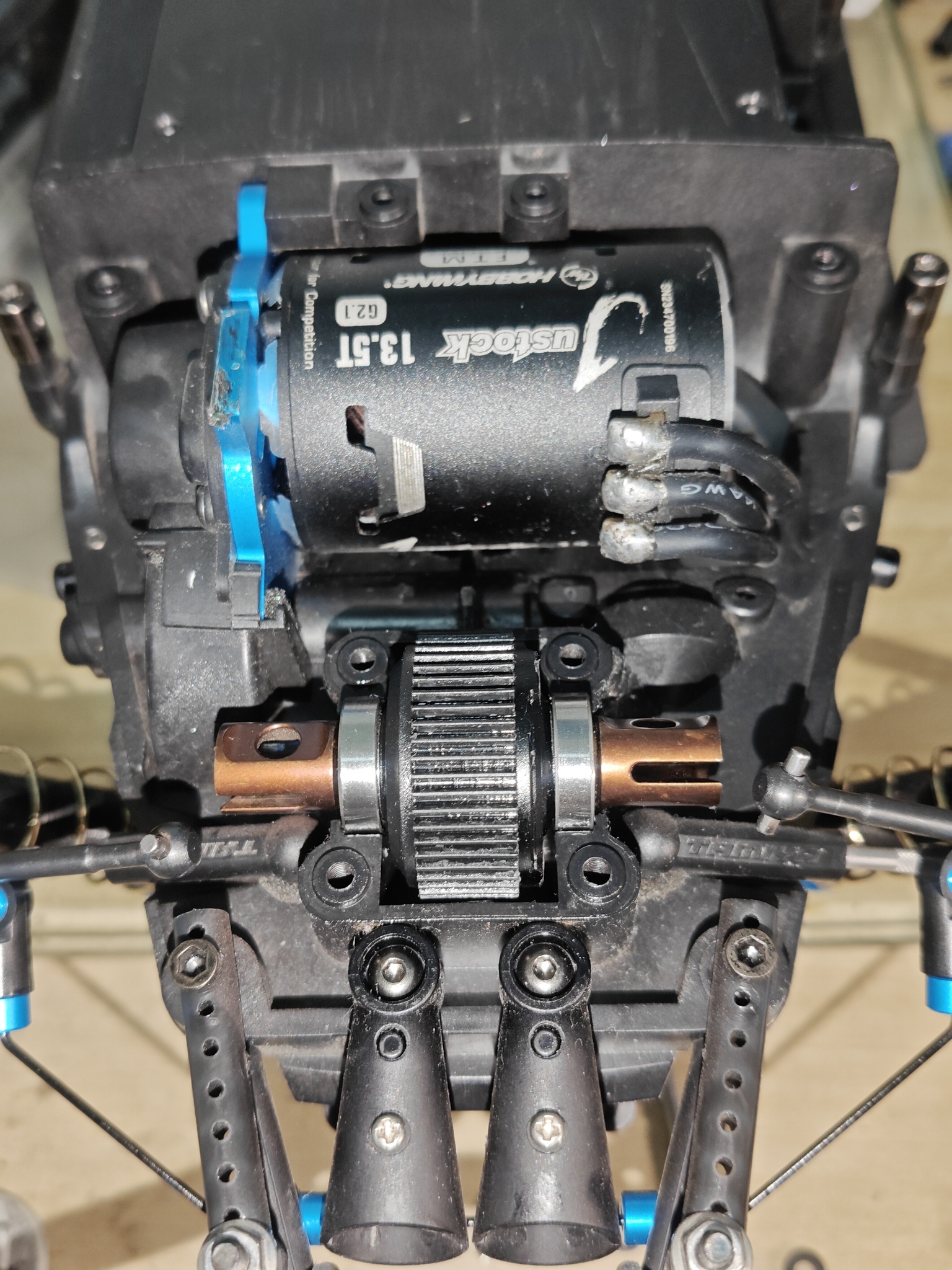

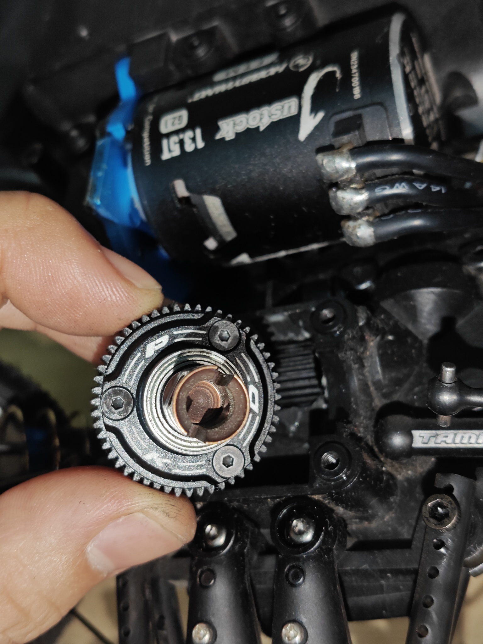

今天刚刚安装了PDK LSD
直径比田宫原厂差速小0.2mm的样子
但安装上去也可以用
锁止效果很明显,希望不要扫齿,期待下地实战!

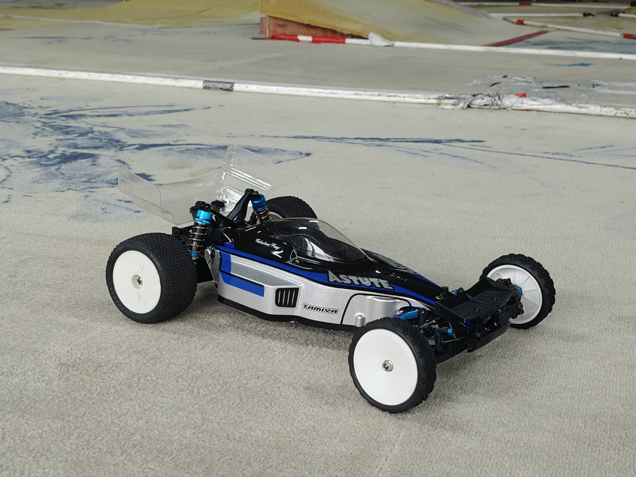

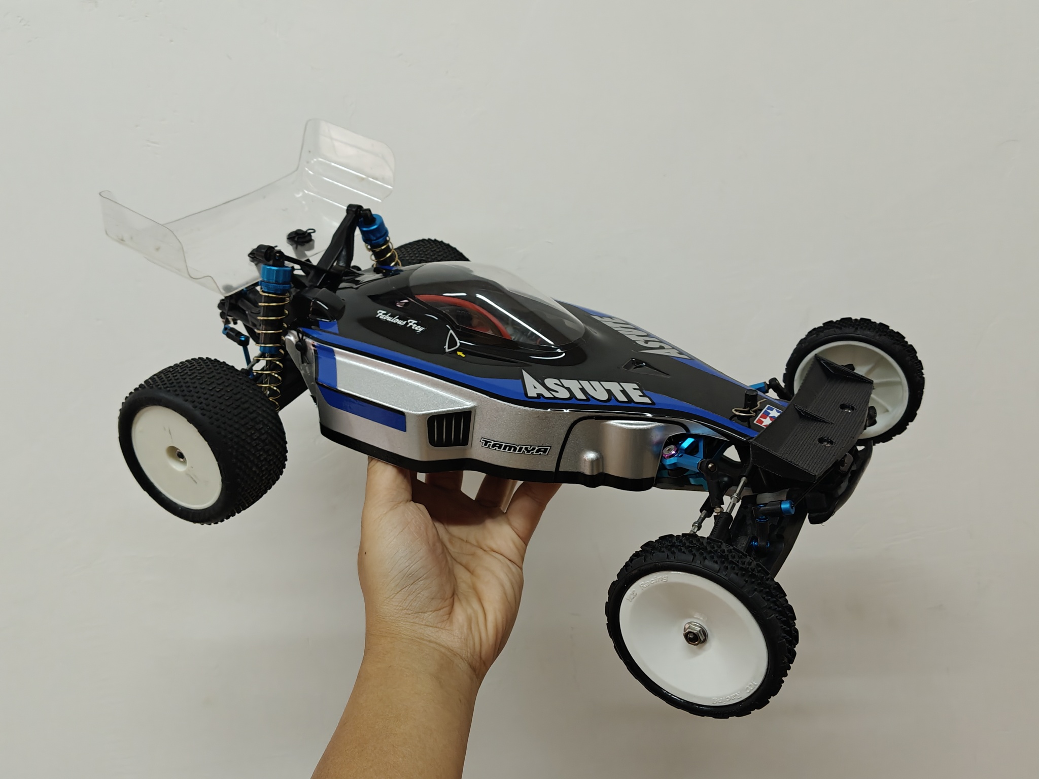

再补几张图,这车长得真的很心情

自制后杯好评。这个车后杯的结构设计有问题而且还不是混碳材质,落地姿势不对容易断掉,我断了好几个了。我还断过后防倾杆支架和避震架,摆臂倒是真结实。田宫没再出后续金属op件可能是因为TD系列销量不好(主要是TD4设计太失败了)可惜了TD2这个车子

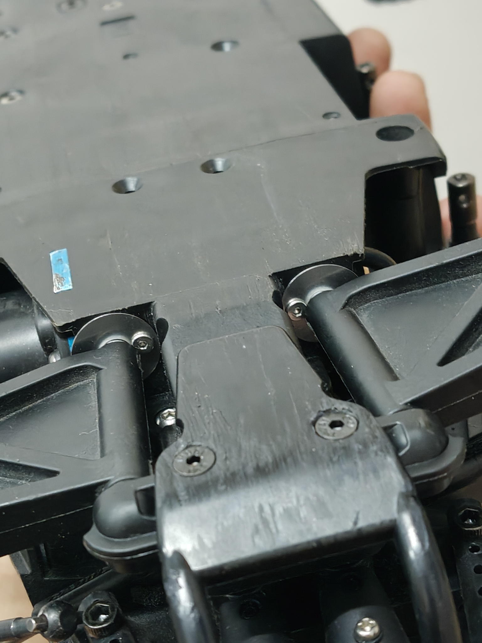

确实 td4有点拉胯 td2还不错其实 但现在我比较担心后前臂码  集成在波箱下盖 要是爆了就惨了

后防倾杆支架可以用不要的车壳柱加强一下

这个创意可以的。大大加强了

后面那片挺厚的,看你动图里赛道的坡不高应该还好,如果动力太强坡太高的话可能会危险点。这个车子塑料地盘定定估计200左右吧。接坡接的好也不太会战损。不过要是真心想跑比赛还是建议买个正经竞赛的电越

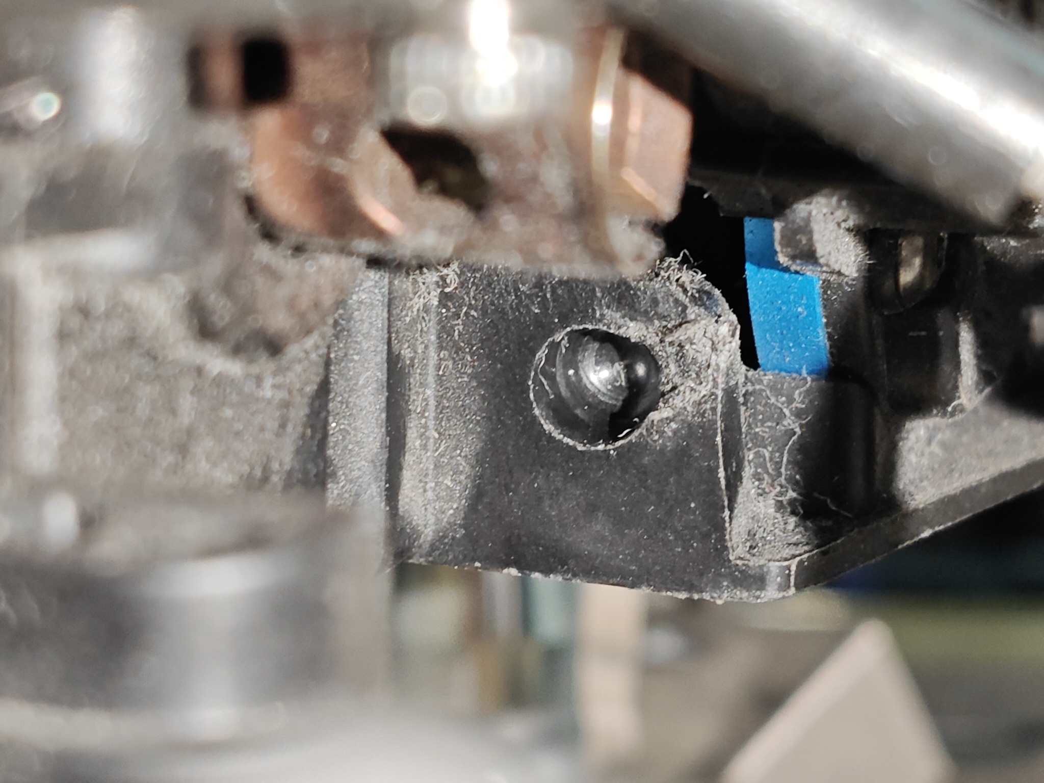

意料之中的事情还是发生了,补强一下看看能不能坚持久一点

后续:装上了LSD之后,动力输出直接了很多,猛给油甚至能翘头,不过正常跑是不会的,总体感觉还不错
