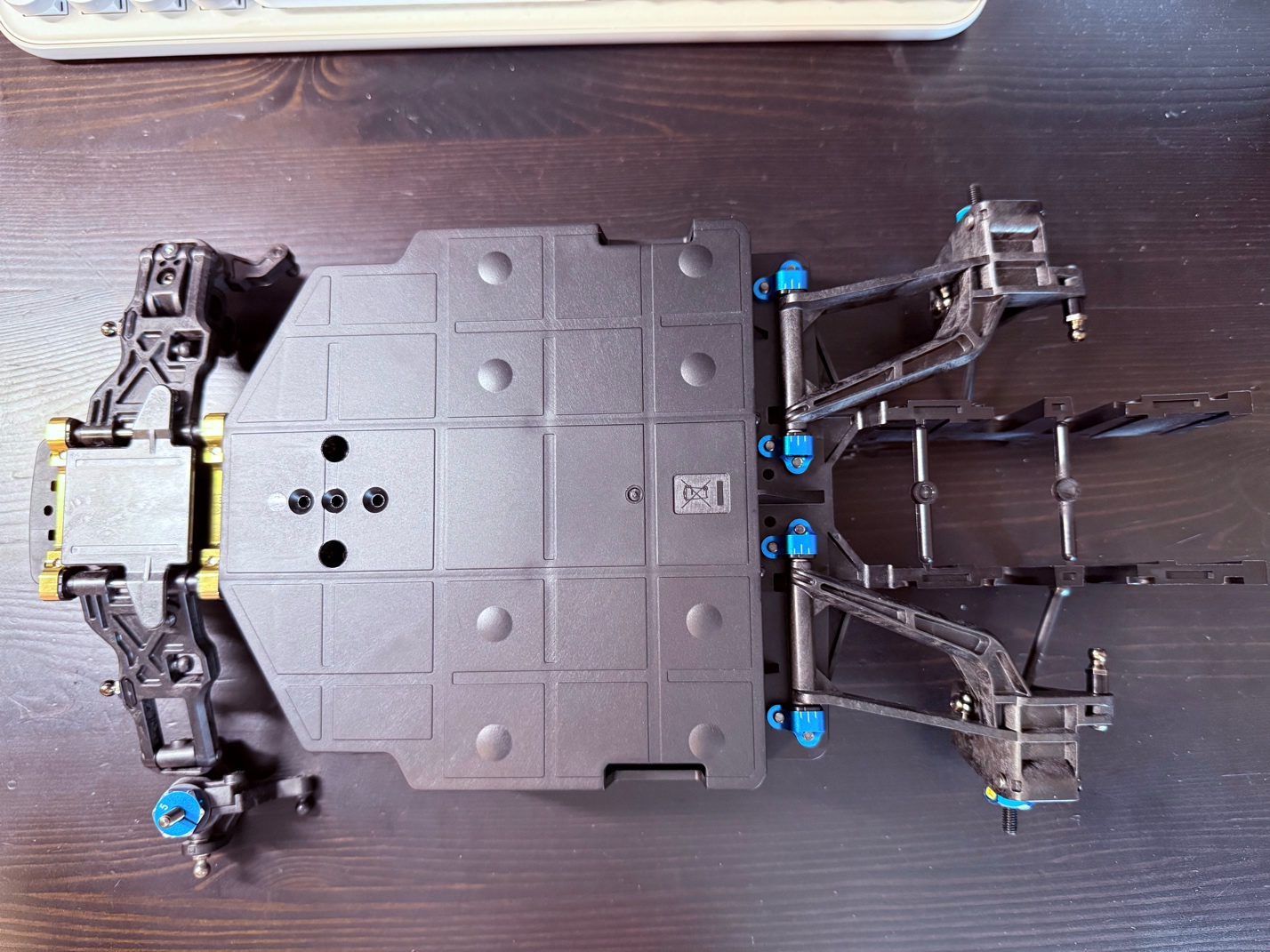

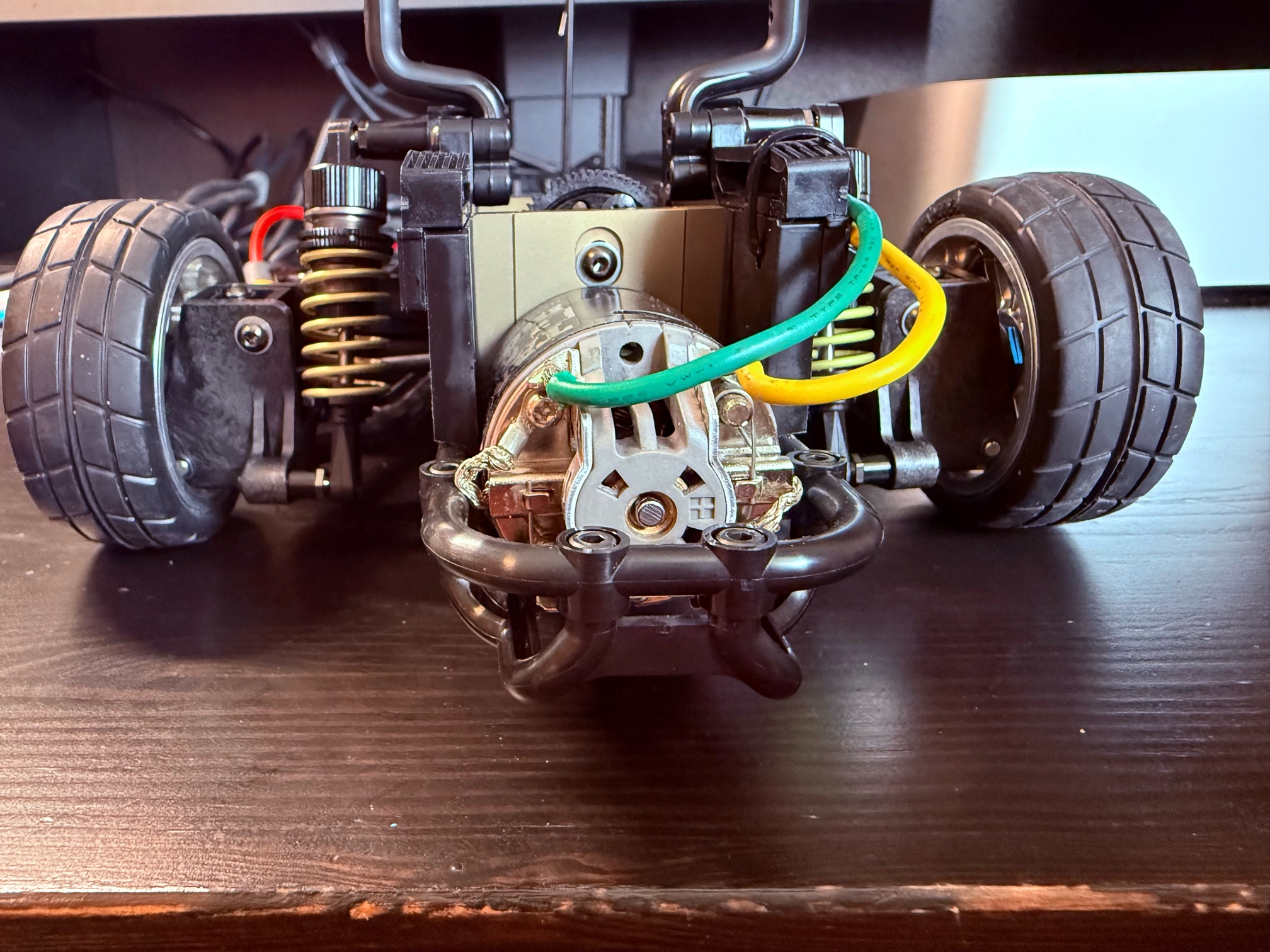

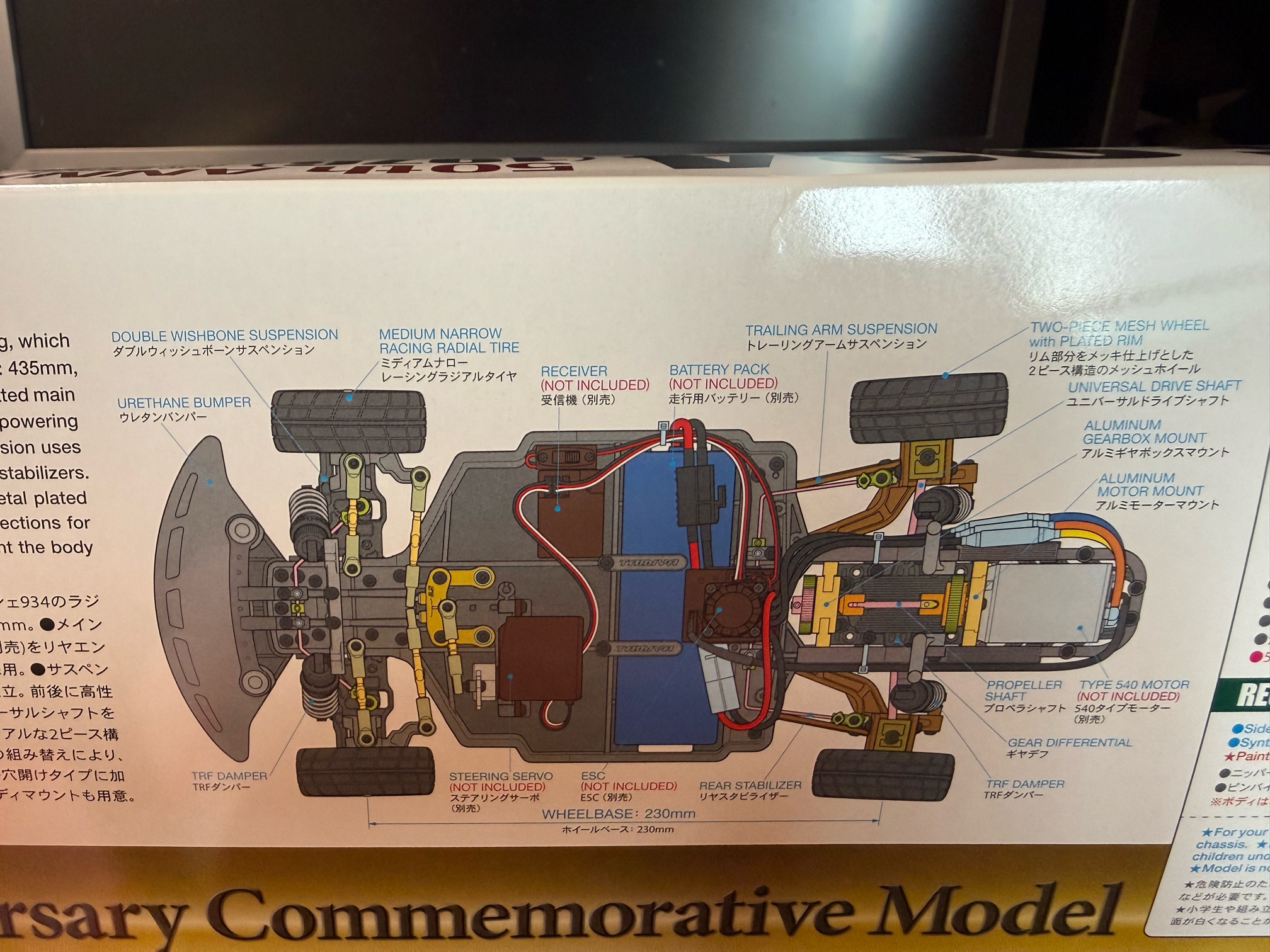

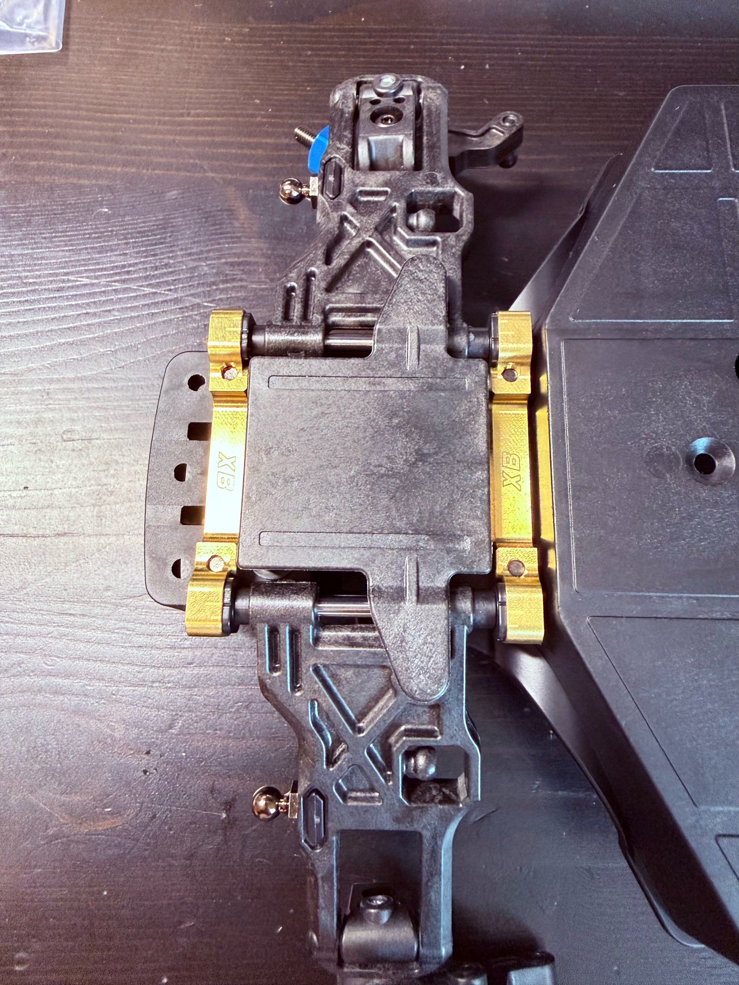

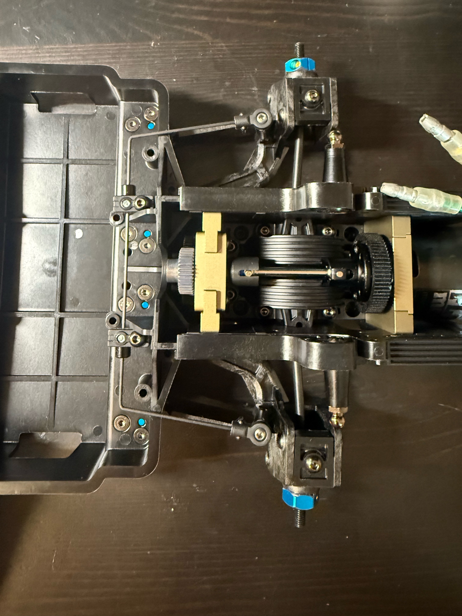

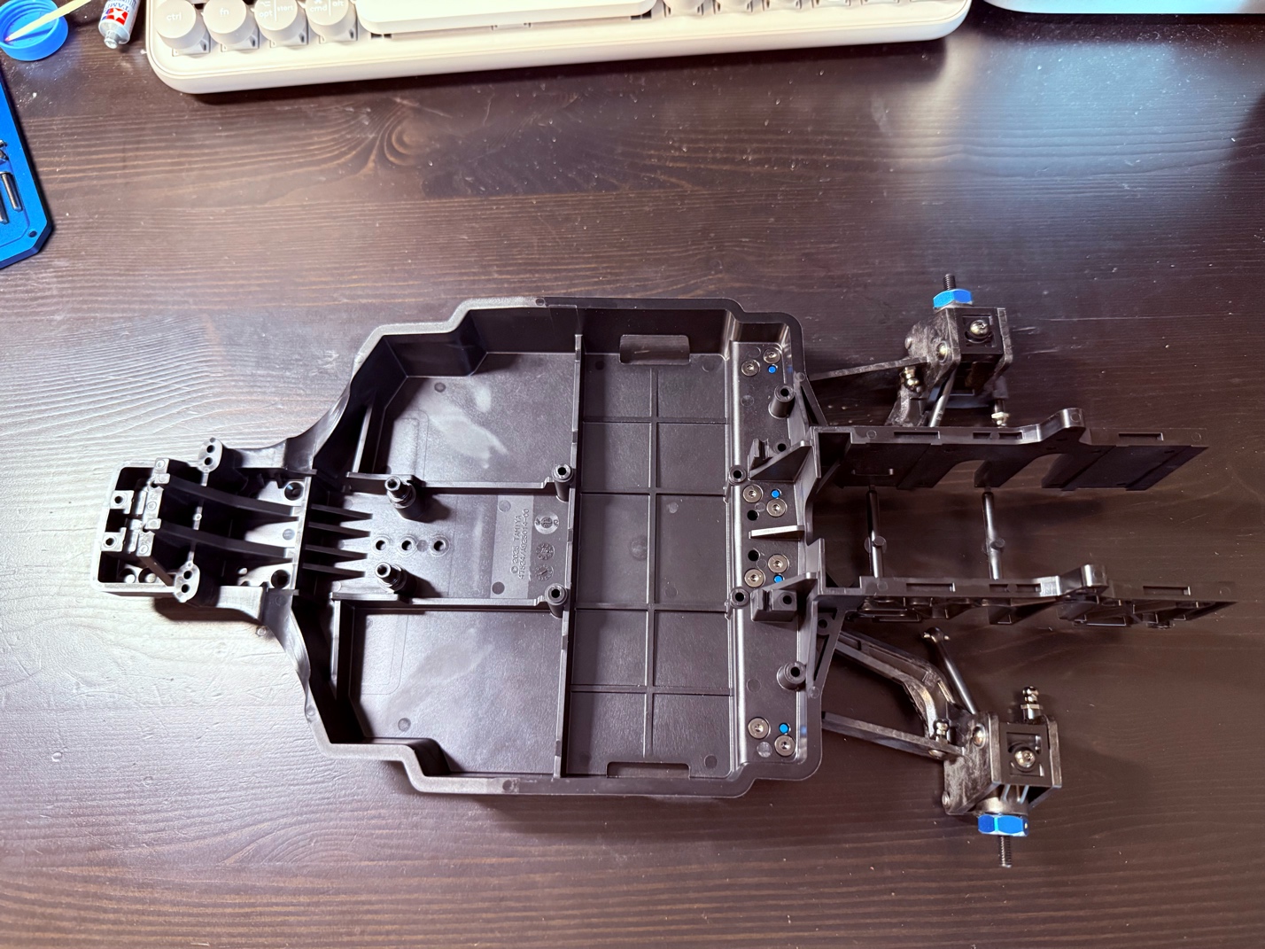

这次50周年款最大的特点,不是单纯“复刻外壳”,而是专门做了一副新的纪念底盘去贴近实车布局:后部纵置马达、后轮驱动、前双A臂/后拖曳臂独立悬挂

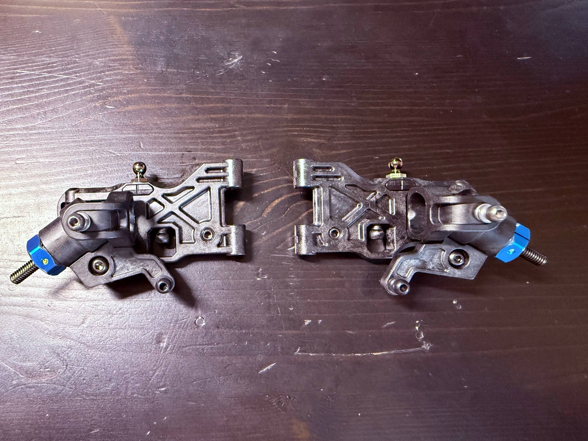

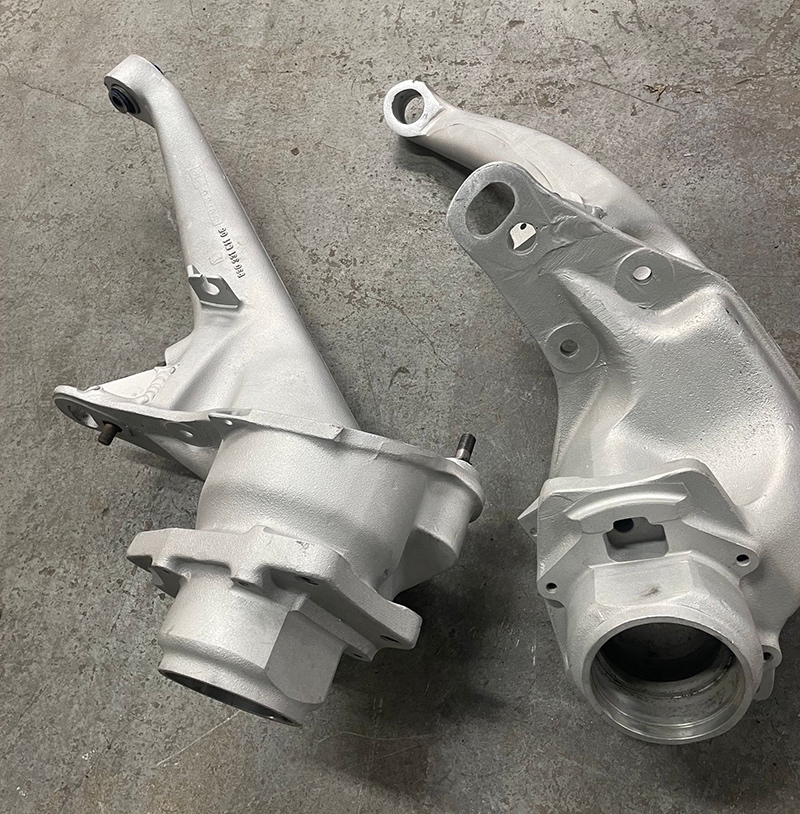

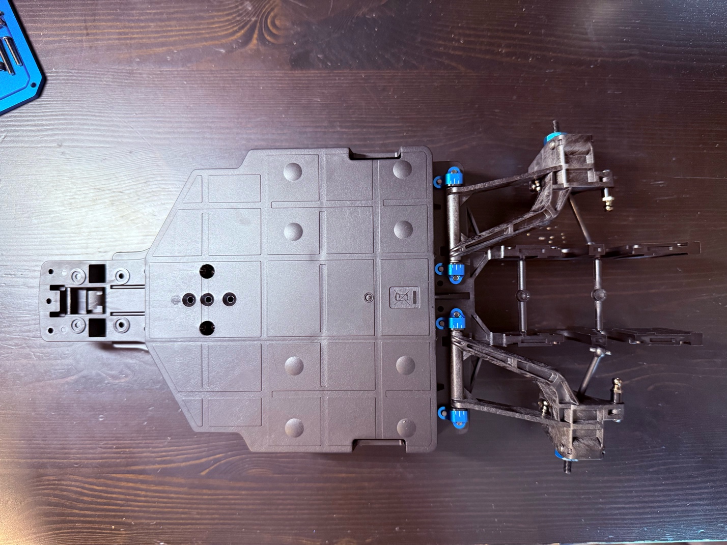

后悬挂是这次我最感兴趣的。230毫米轴距就对应这个拖曳臂式后悬。整体感觉非常复古,可以对比上图实车悬架部件

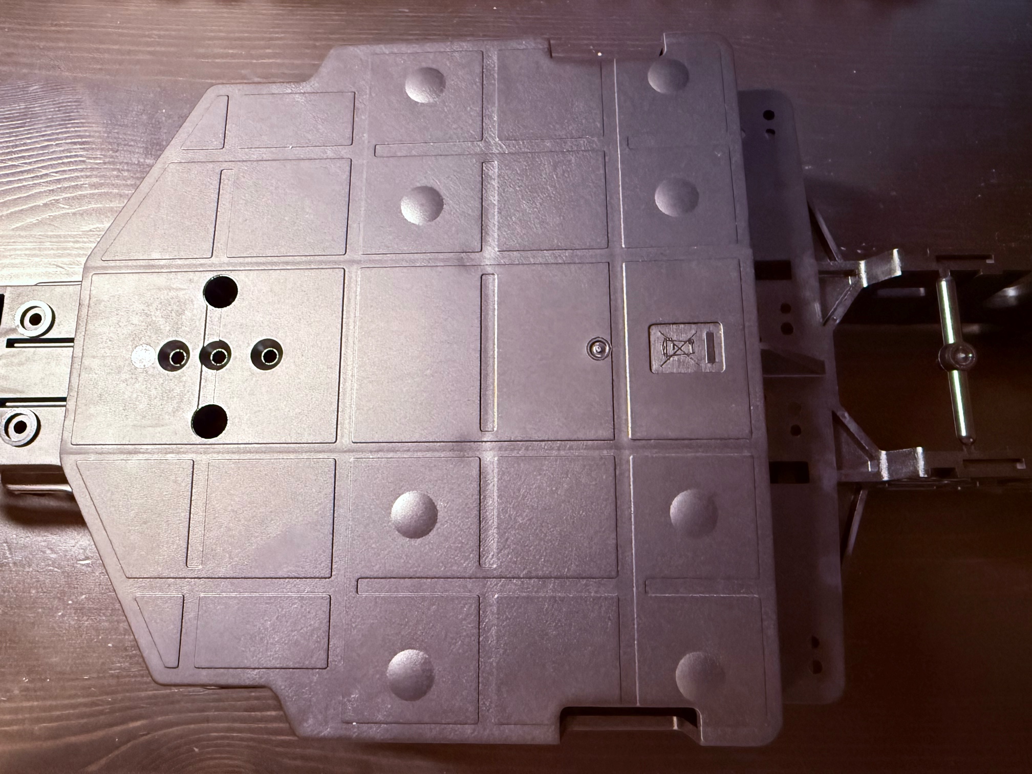

底盘是一体成型的注塑玻纤尼龙材质,注意不是混碳,拧螺丝依旧要注意不可拧过头(可以自行脑补xv01的底盘强度)

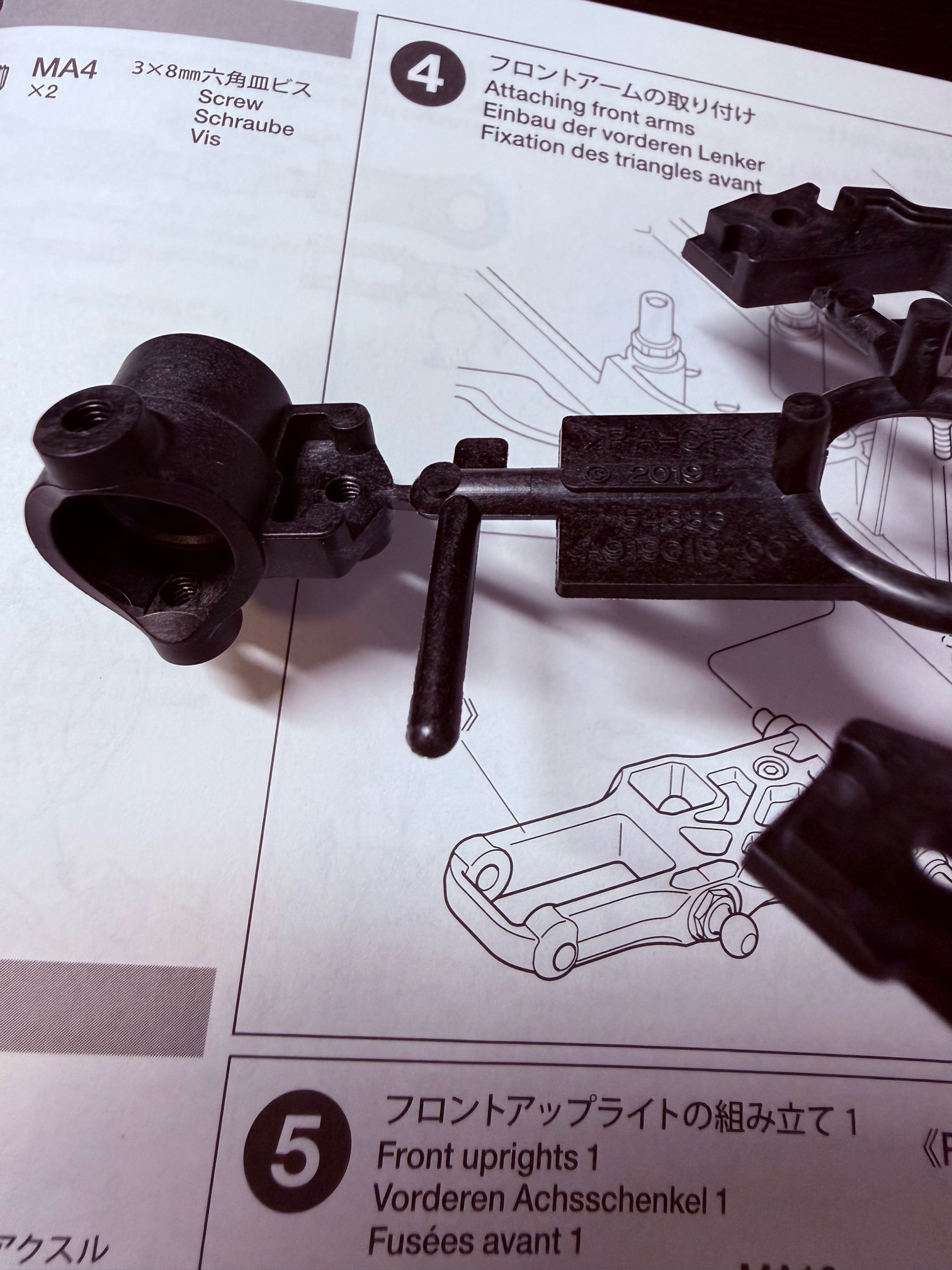

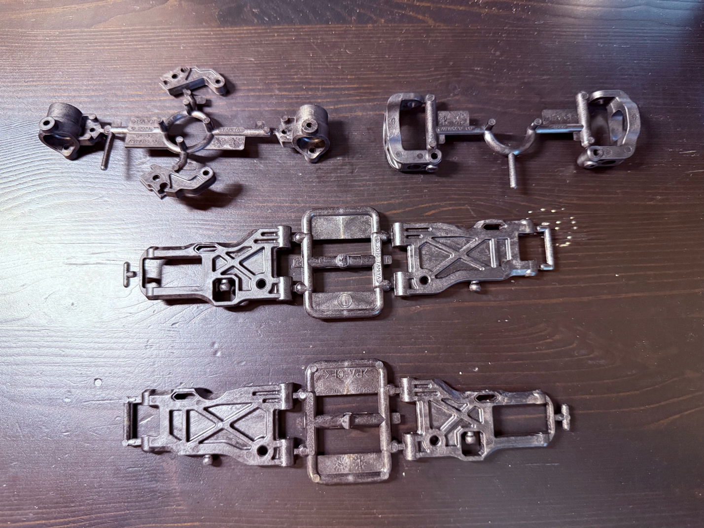

下摆臂,转向杯,拖曳臂,等。这些是混碳尼龙的,很硬

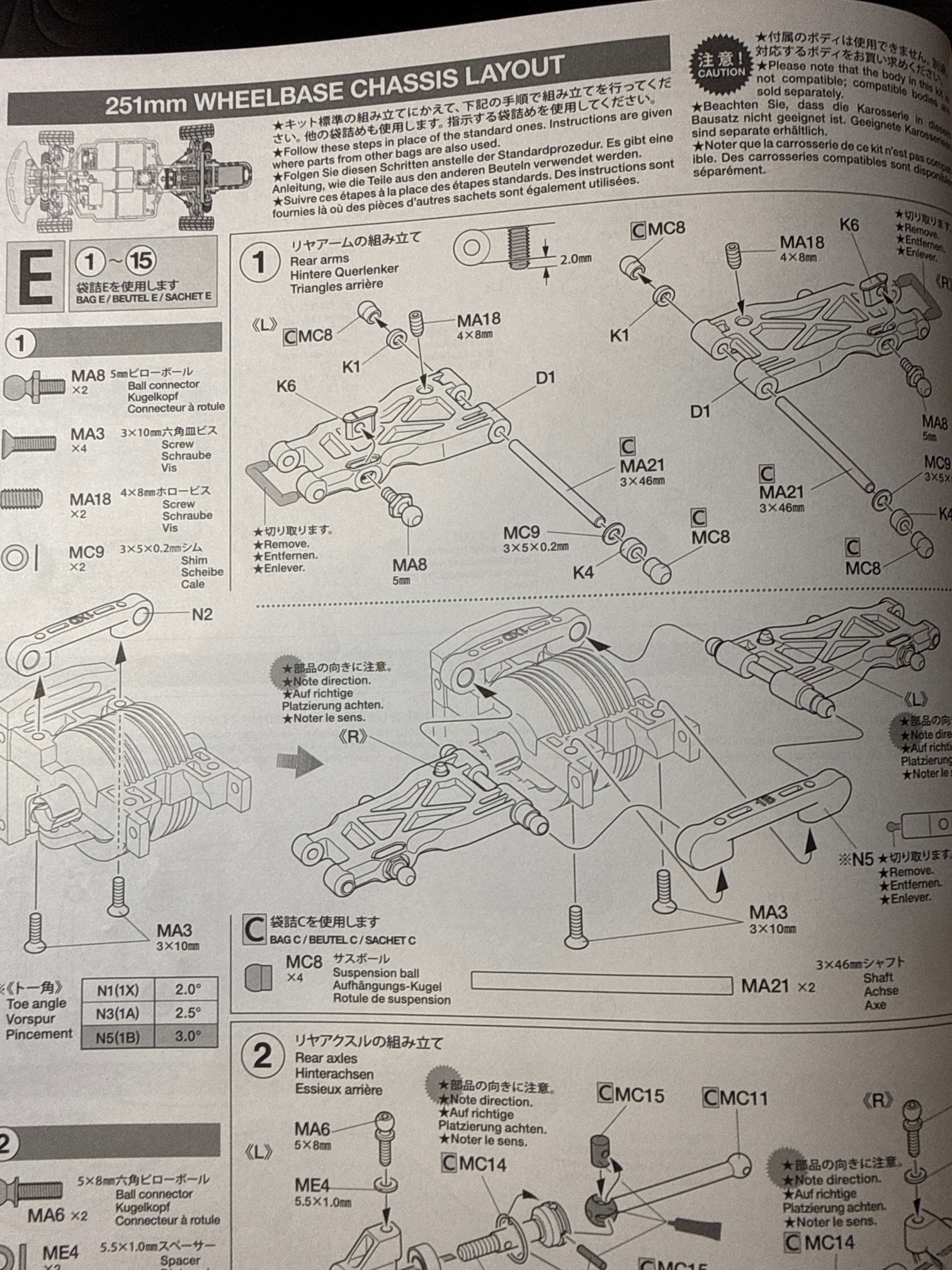

竟然为了支持251mm轴距提供了额外一对后摆臂。

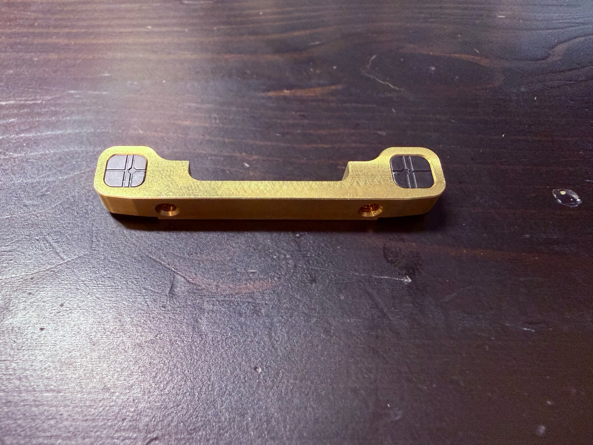

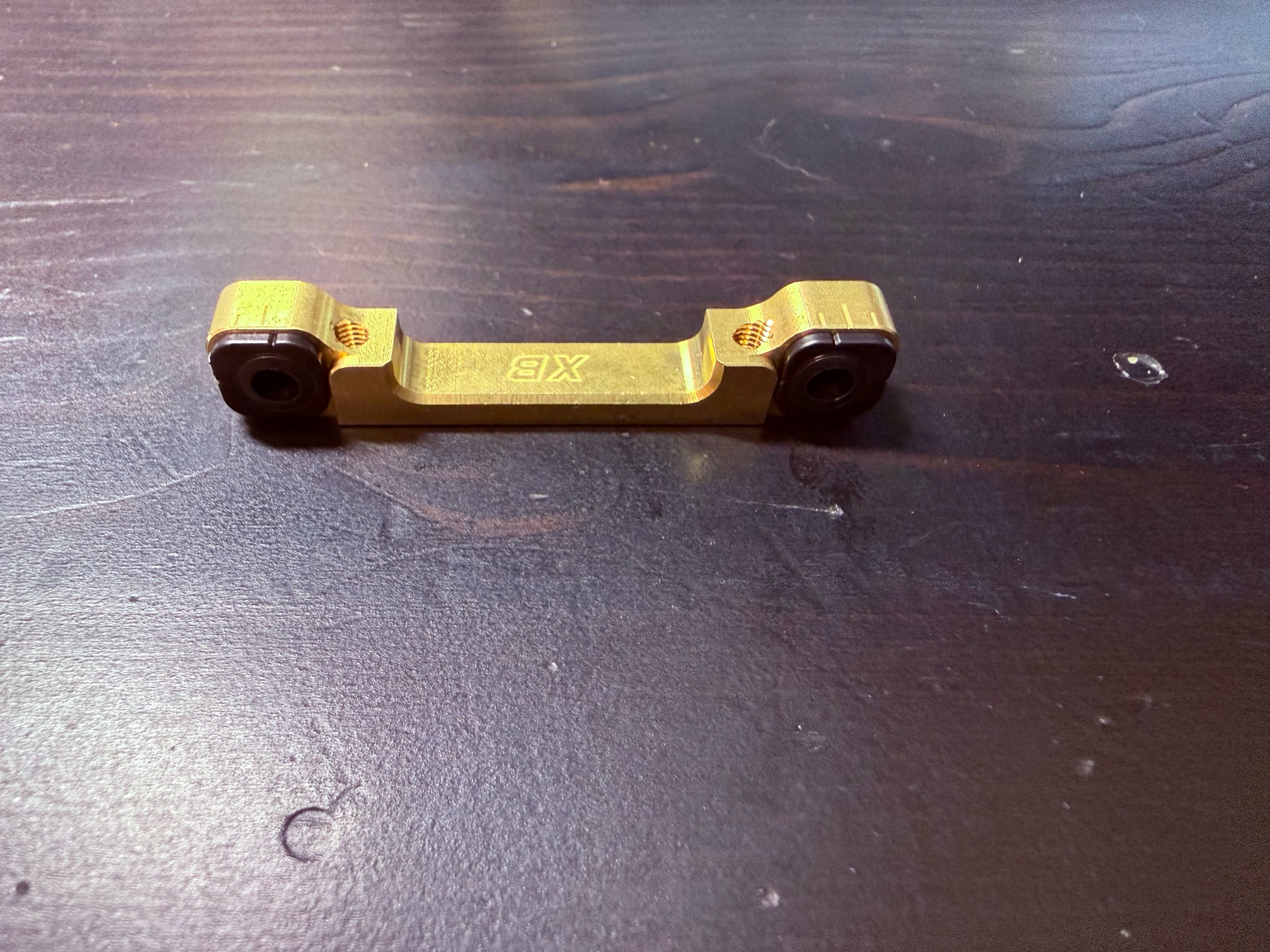

前后均可用可调臂码对camber,caster和一些参数微调

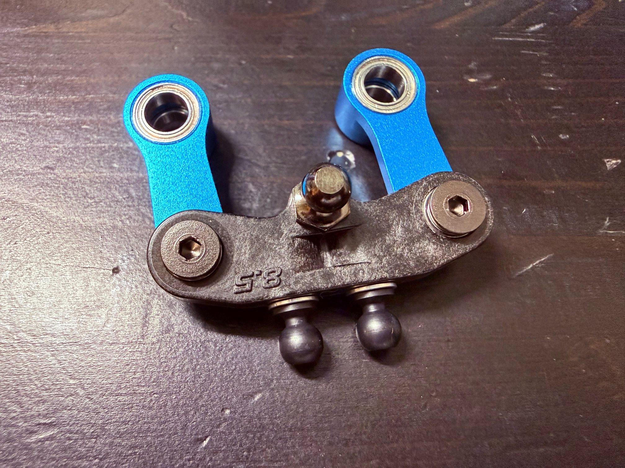

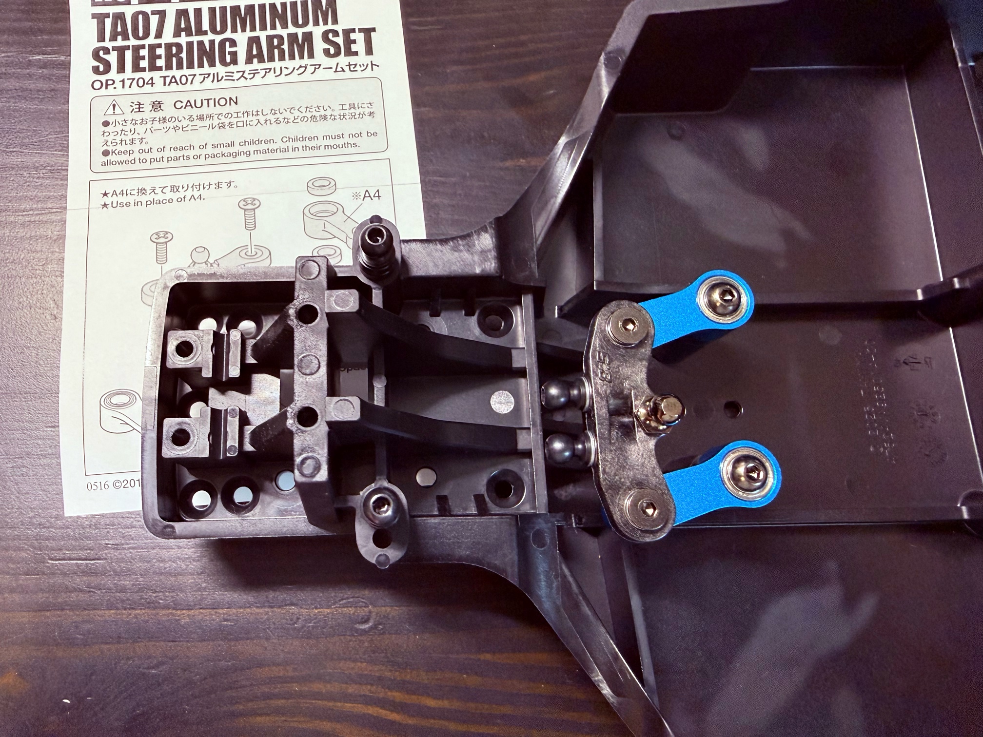

转向臂可用ta07的op。自带转向桥是混碳的,邦邦硬

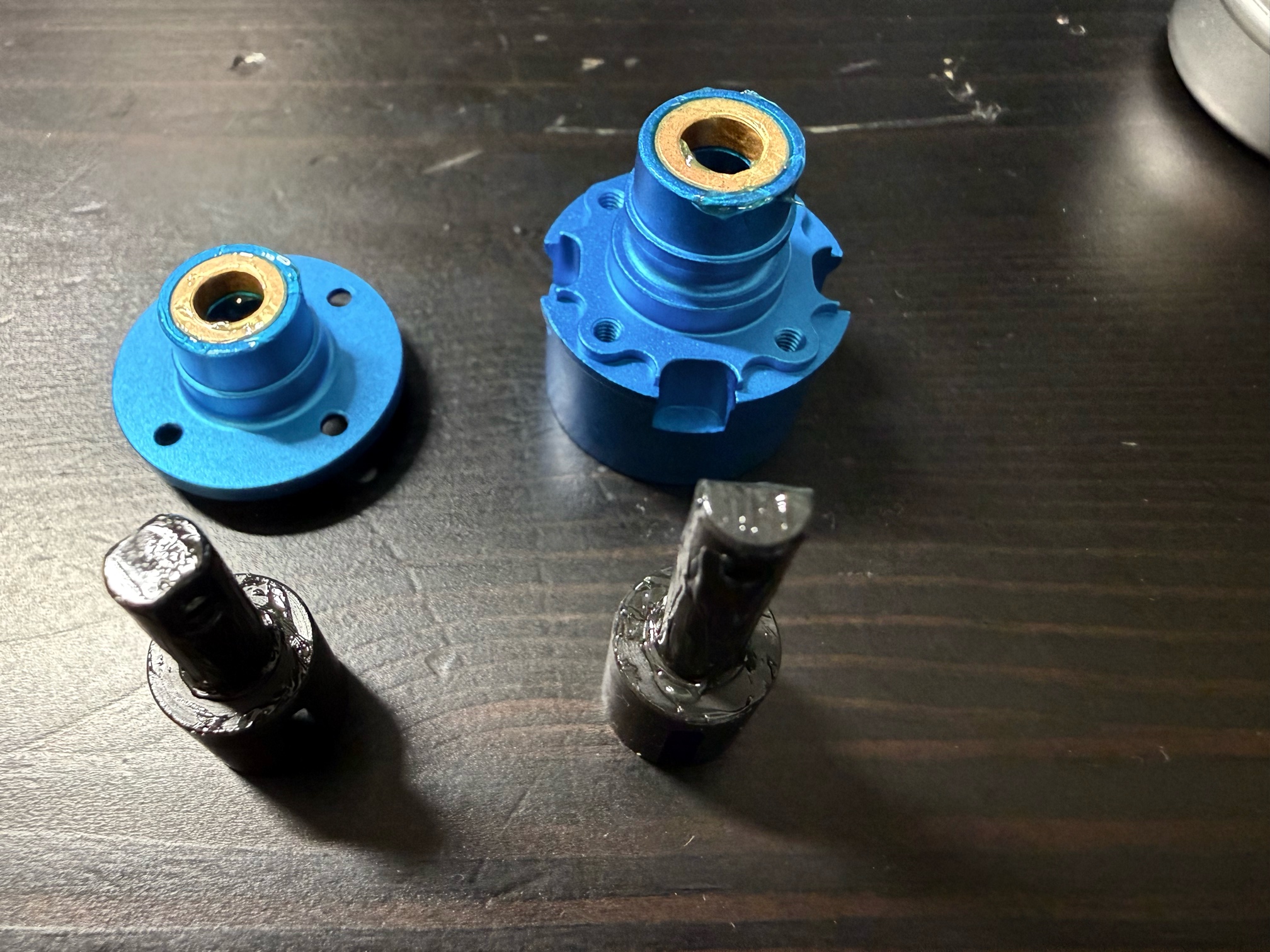

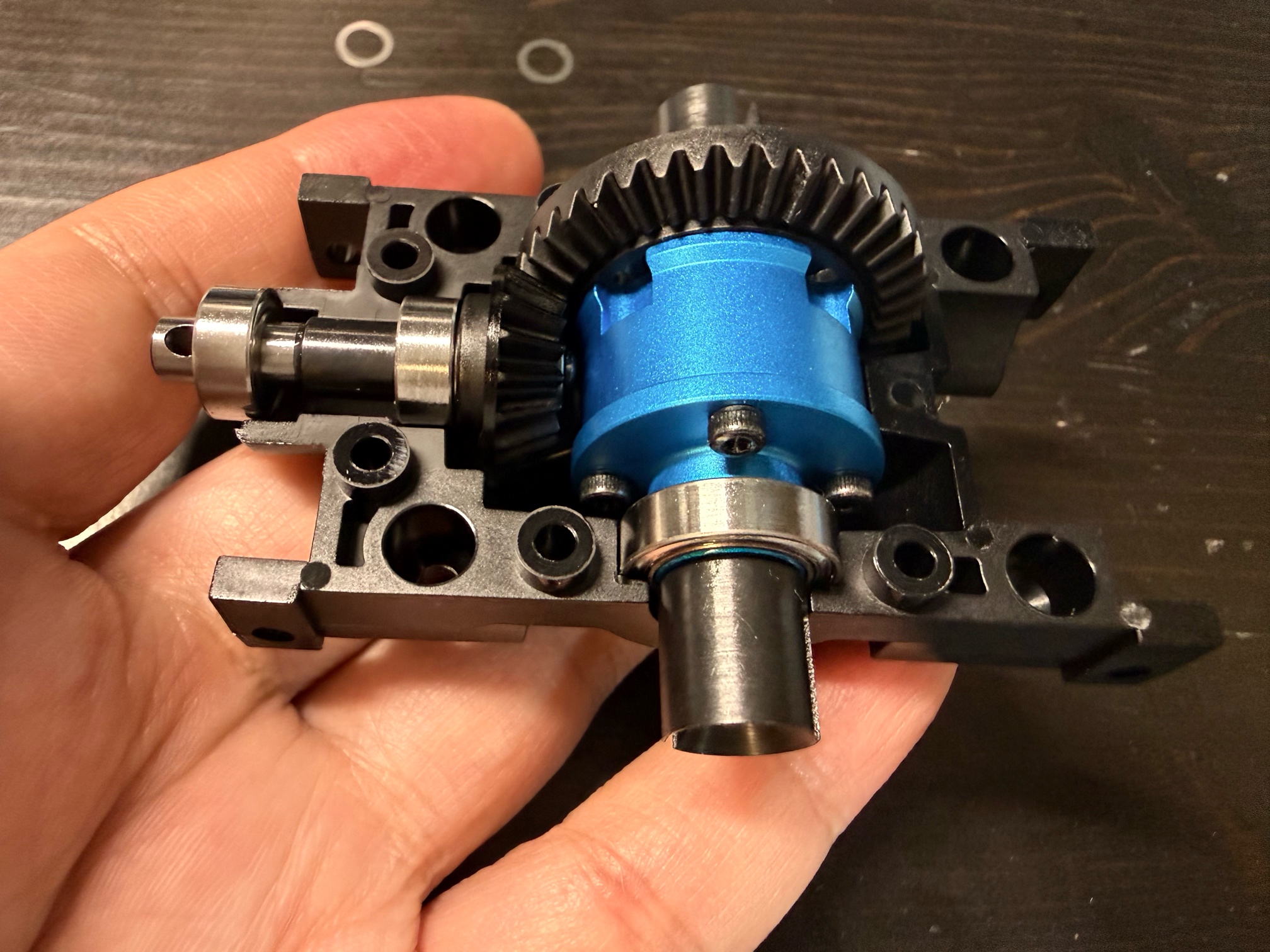

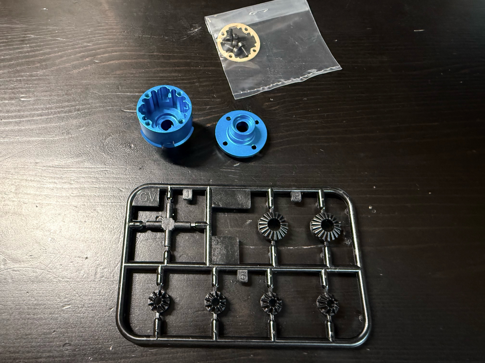

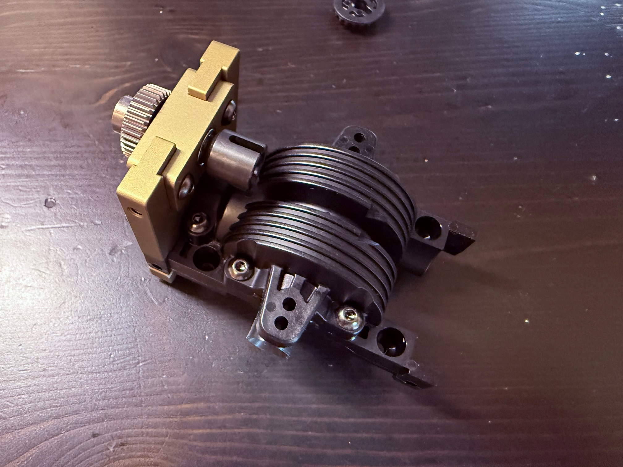

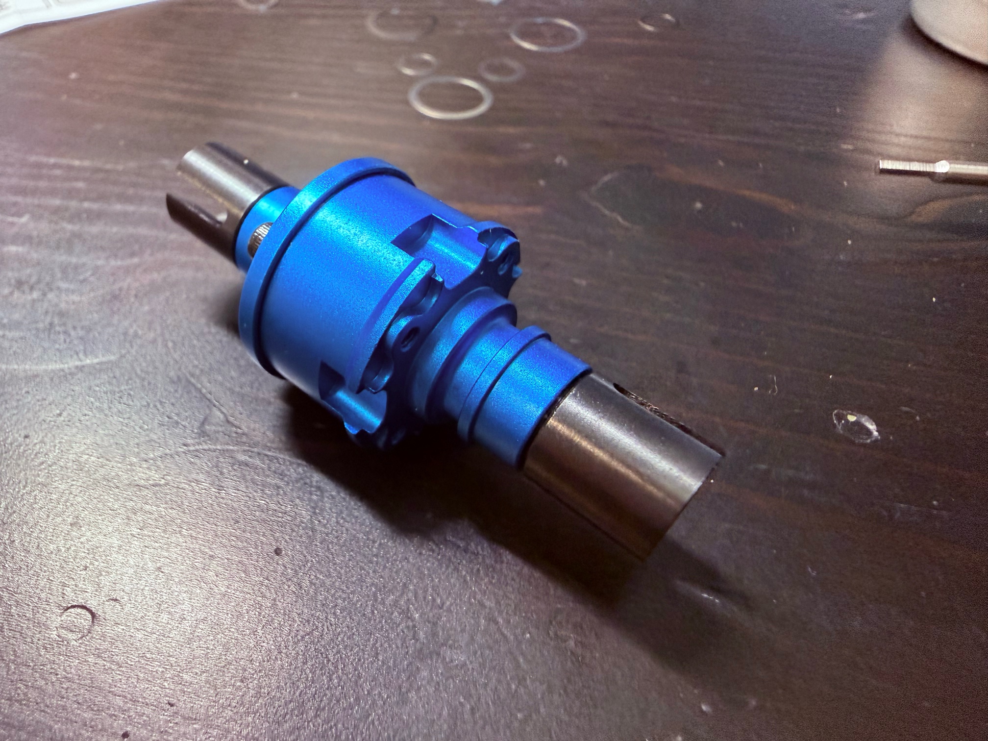

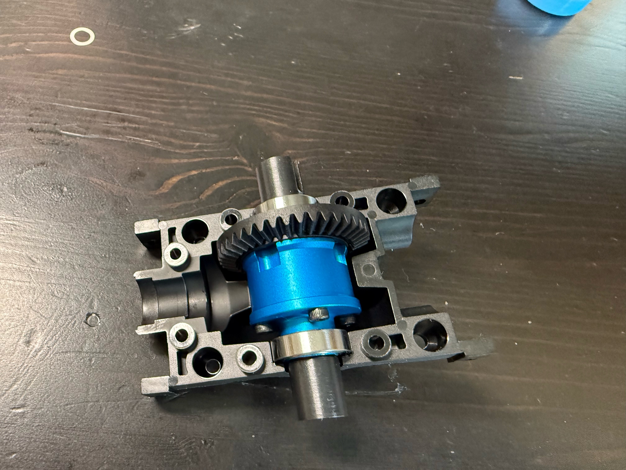

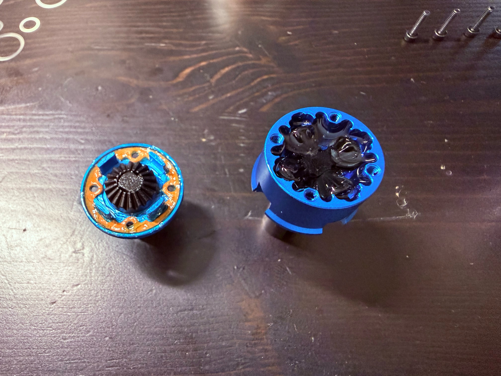

后差速器延用了tb05的,好小的一只。我用的是6000的油(说明书3000)

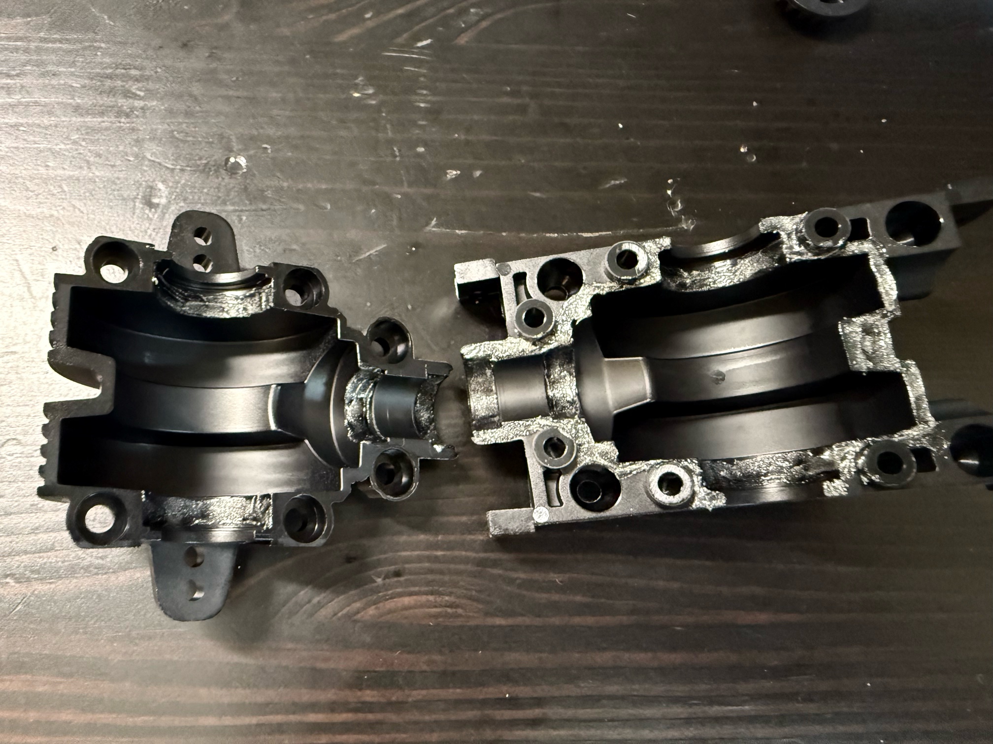

差速壳封装

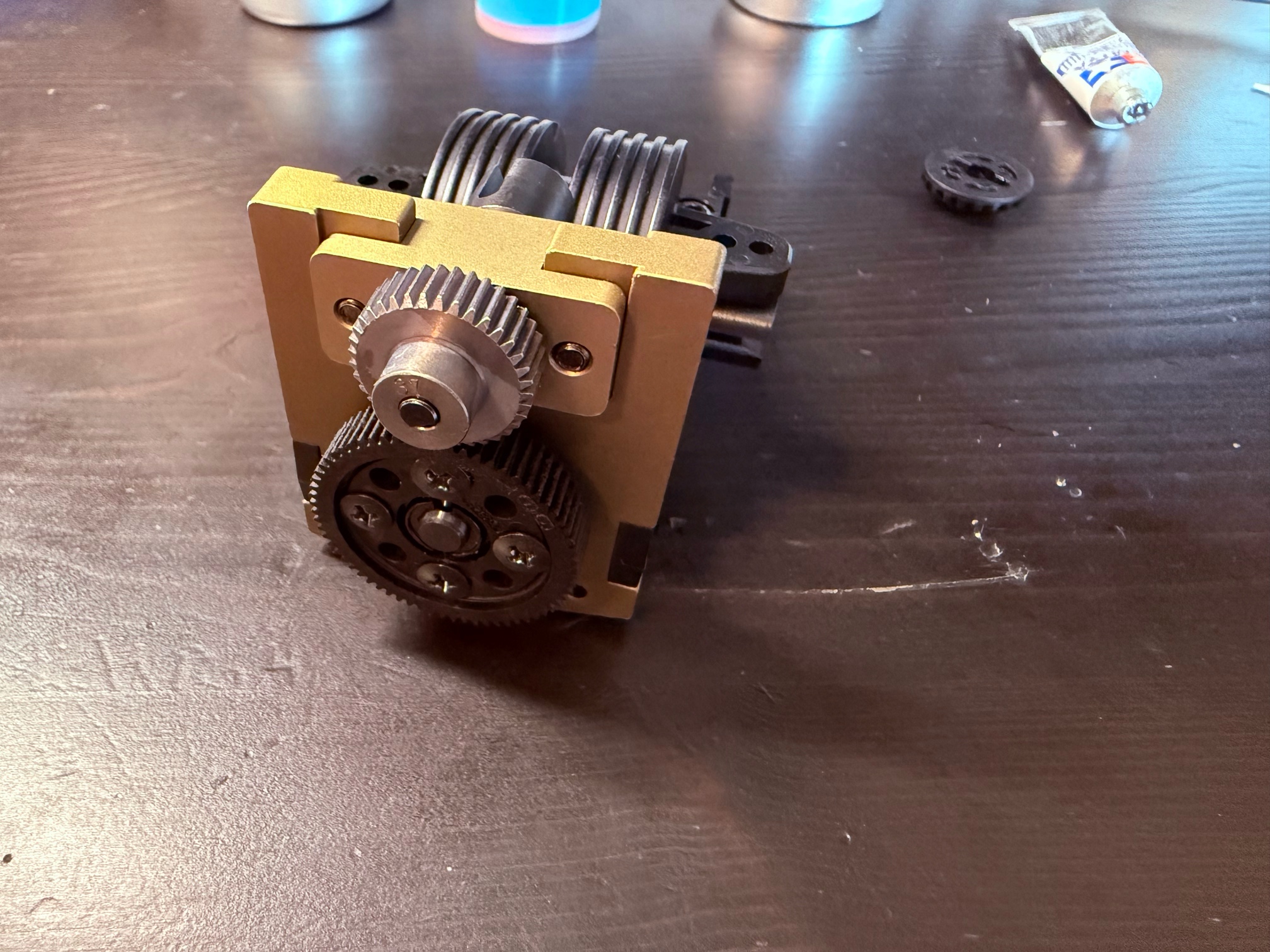

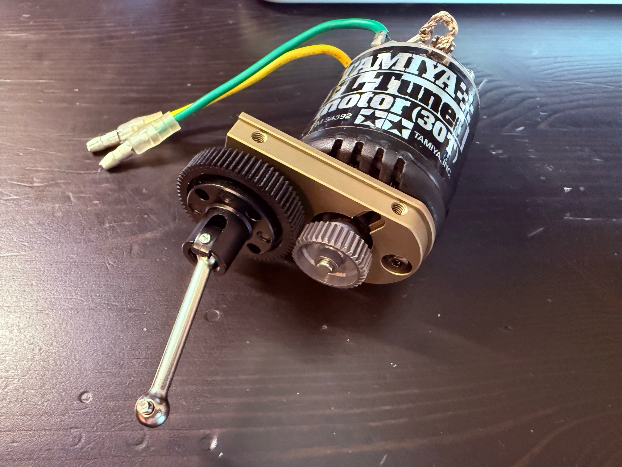

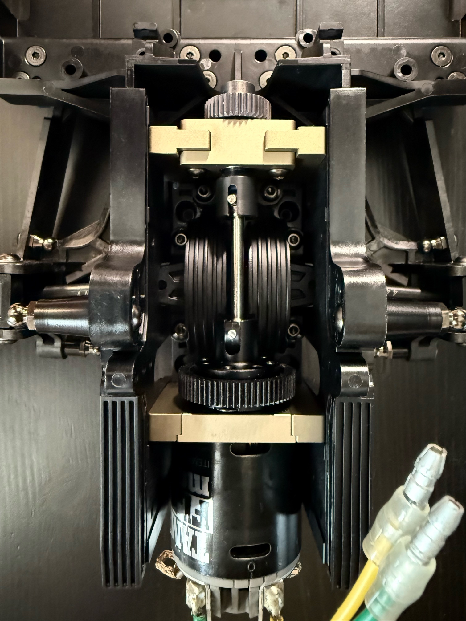

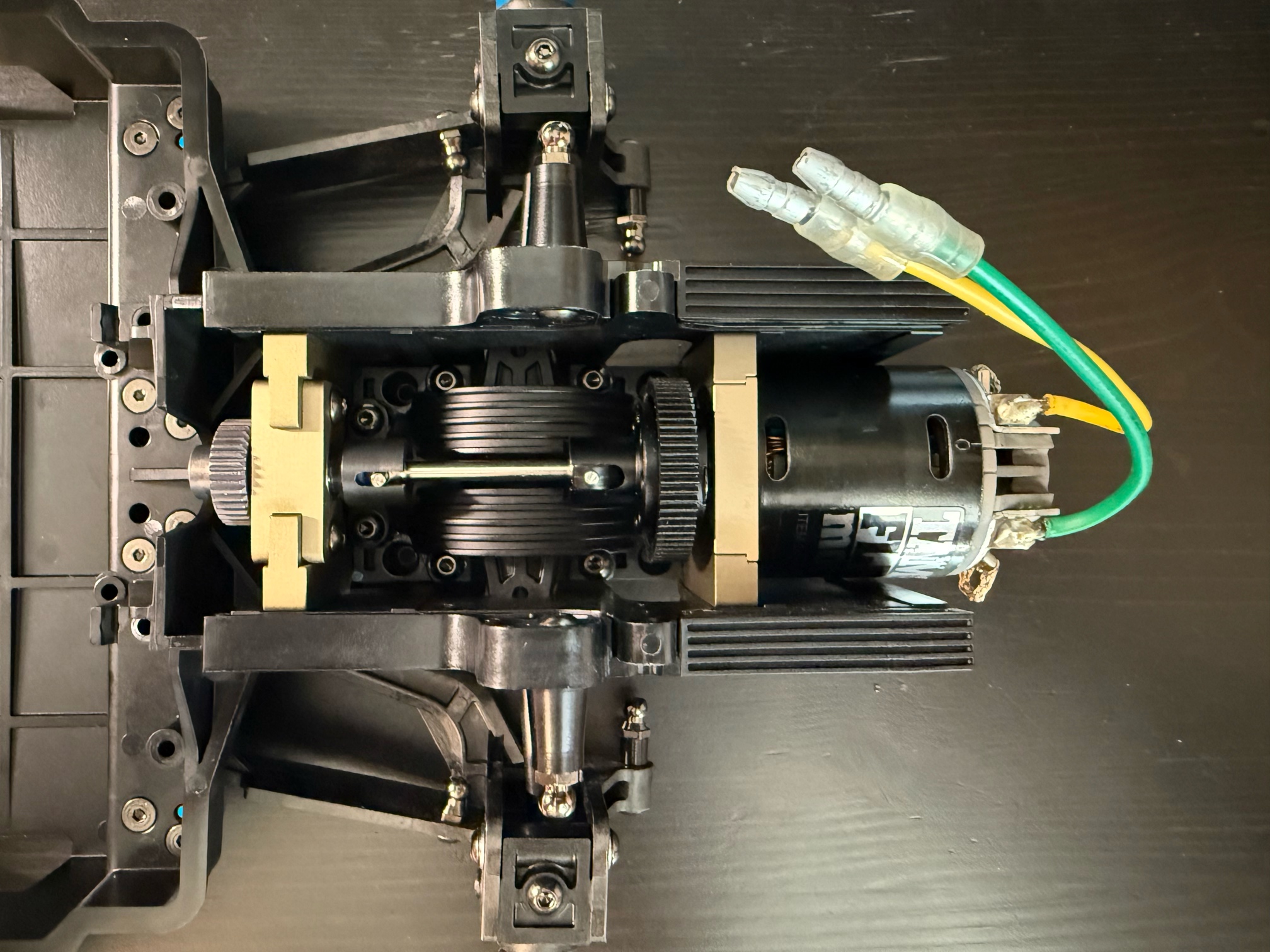

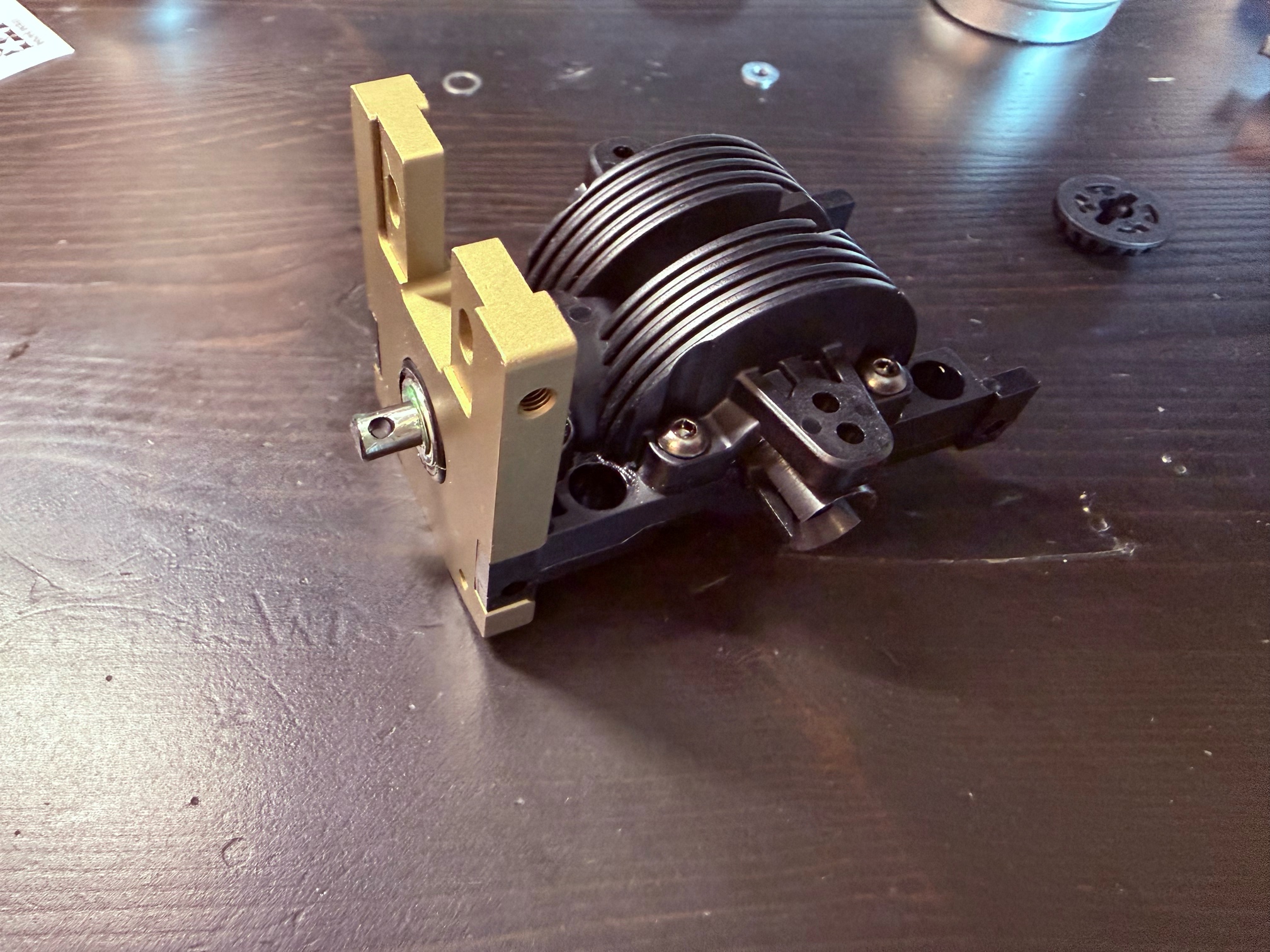

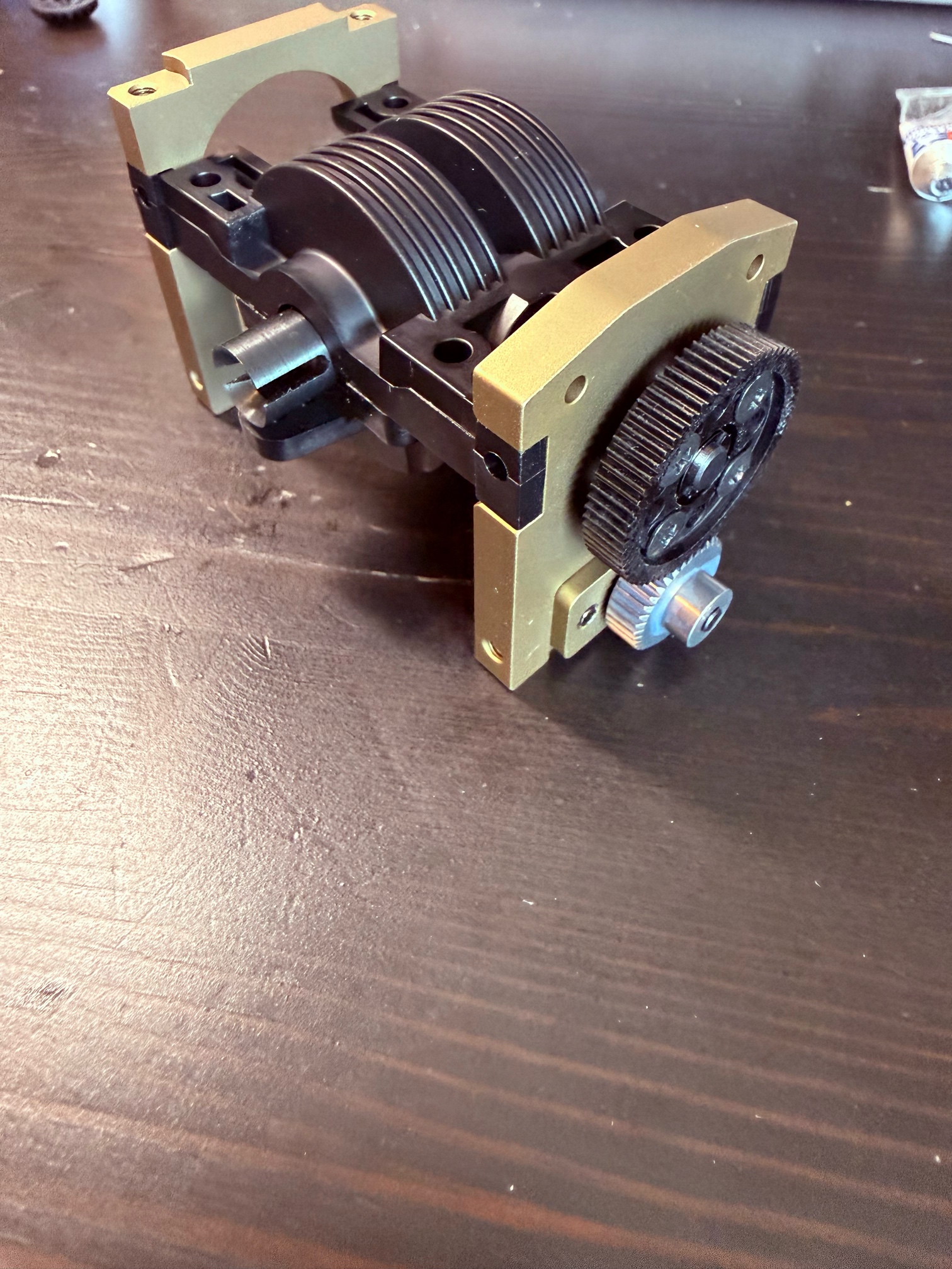

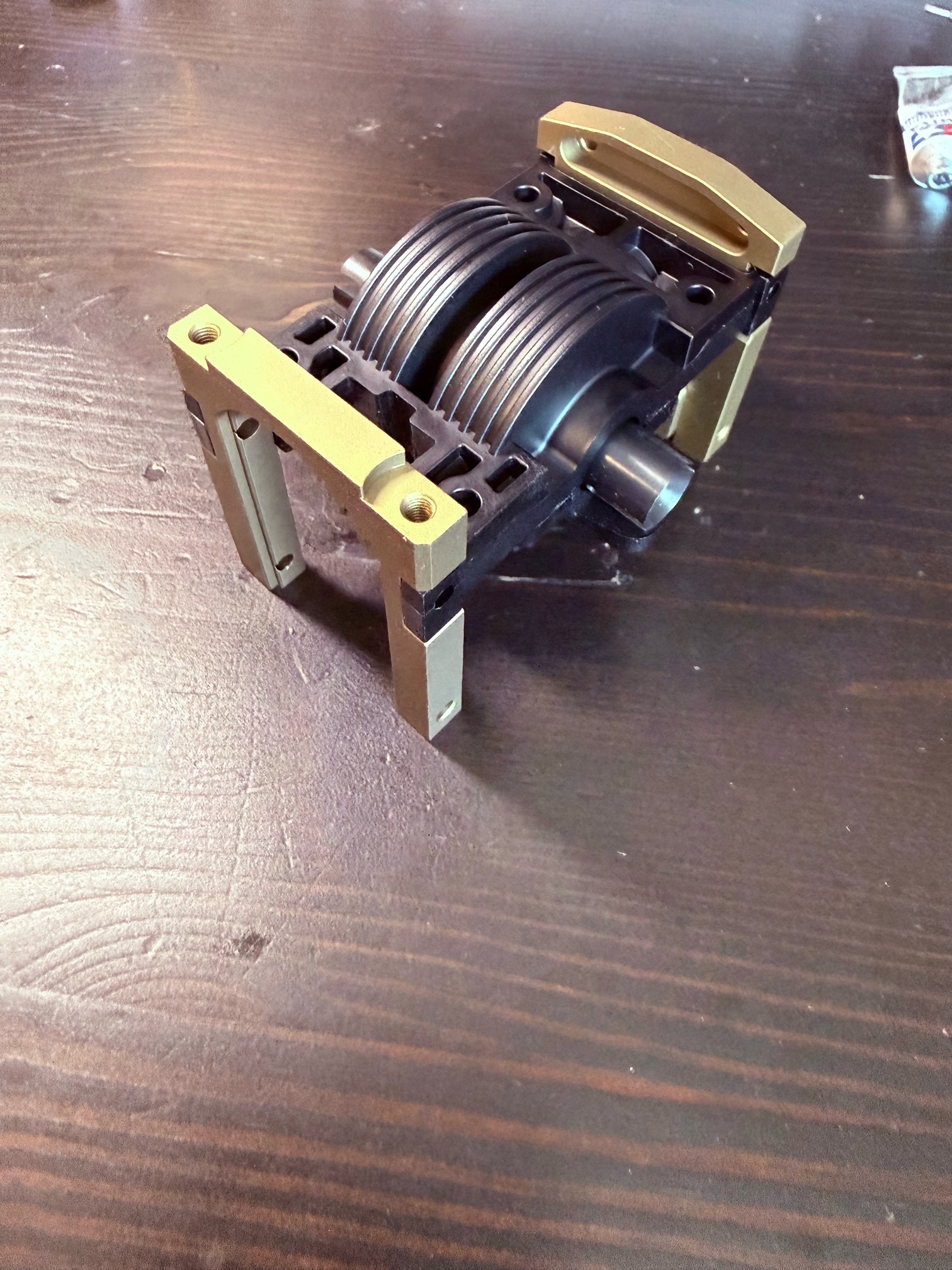

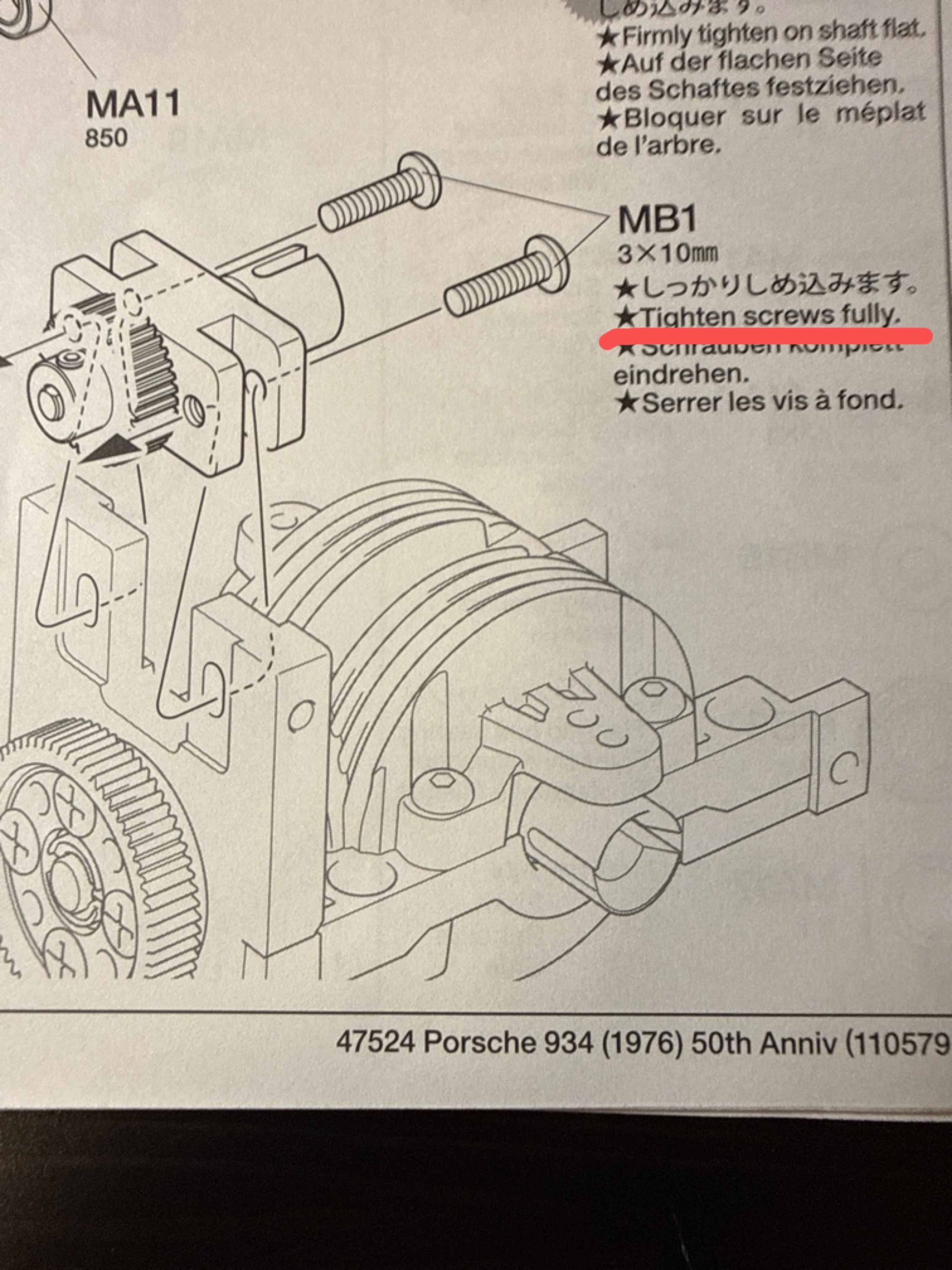

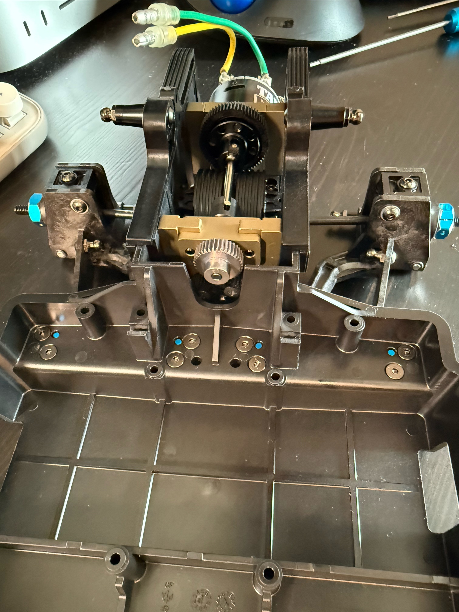

传动的前半部分铝合金框架和小齿轮(连接到后半部分动力输入的狗骨)固定滑块。注意滑块上的两颗紧固螺丝需要拧很紧才能锁住滑块
传动后端的铝合U型框架对接马达座滑块。动力输出通过中间的狗骨传给前半部。马达側的接杯是铝合金的,所以狗骨这一端要接马蹄胶

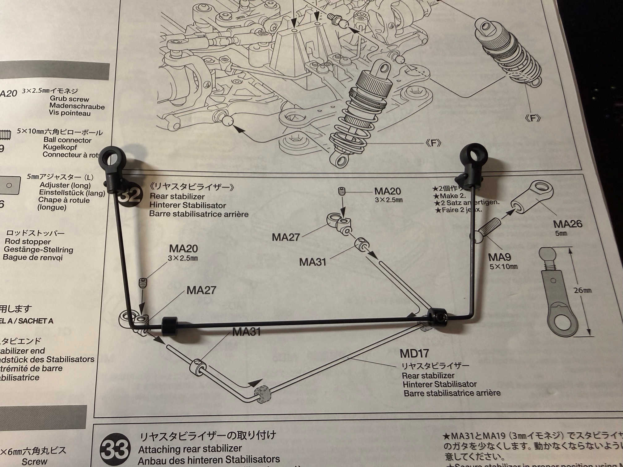

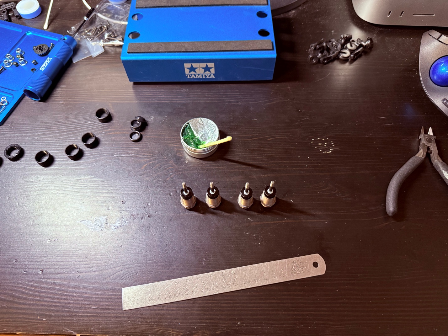

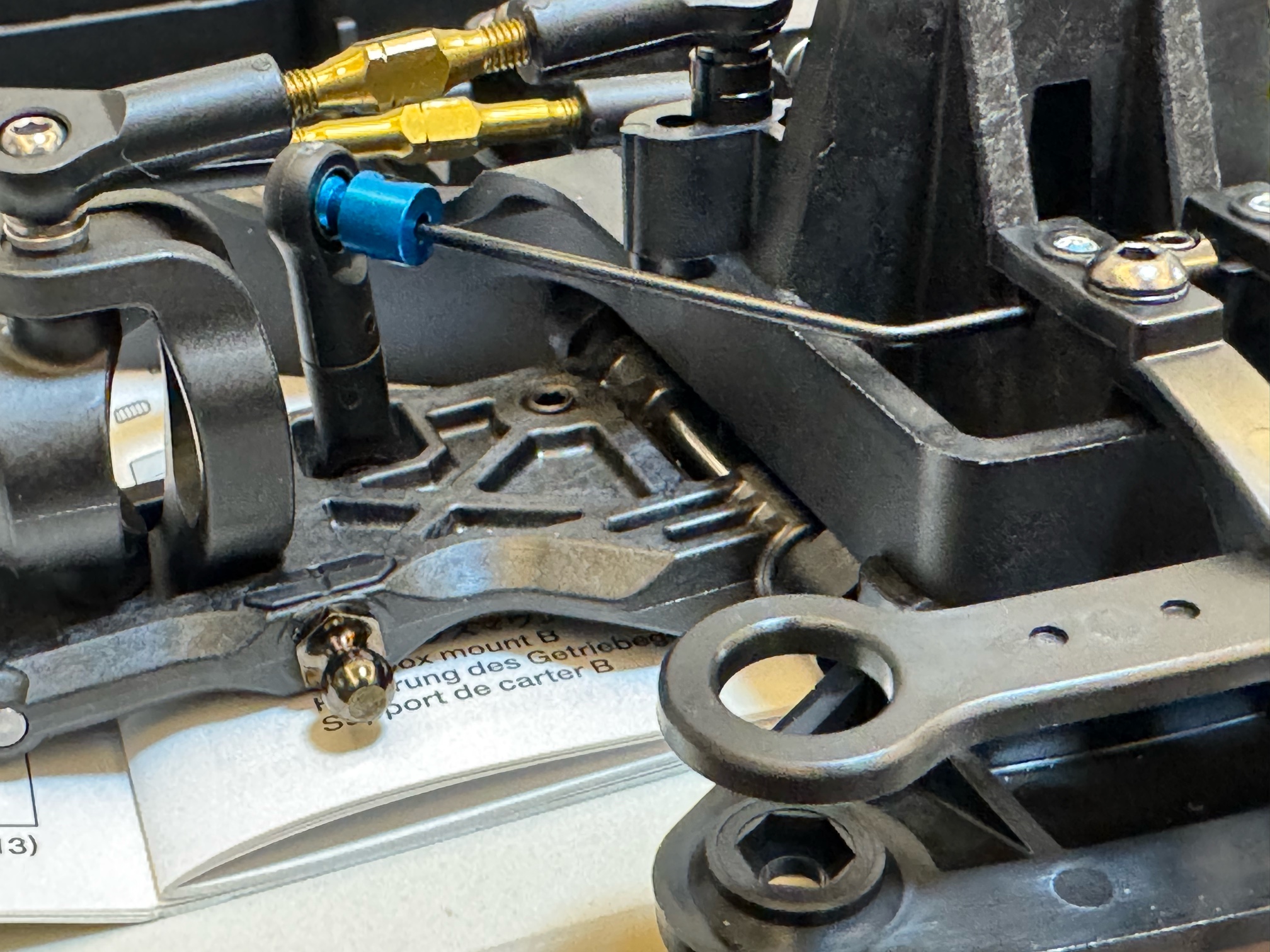

防倾杆组装。用了改进版本的球头帽,比老款的方便

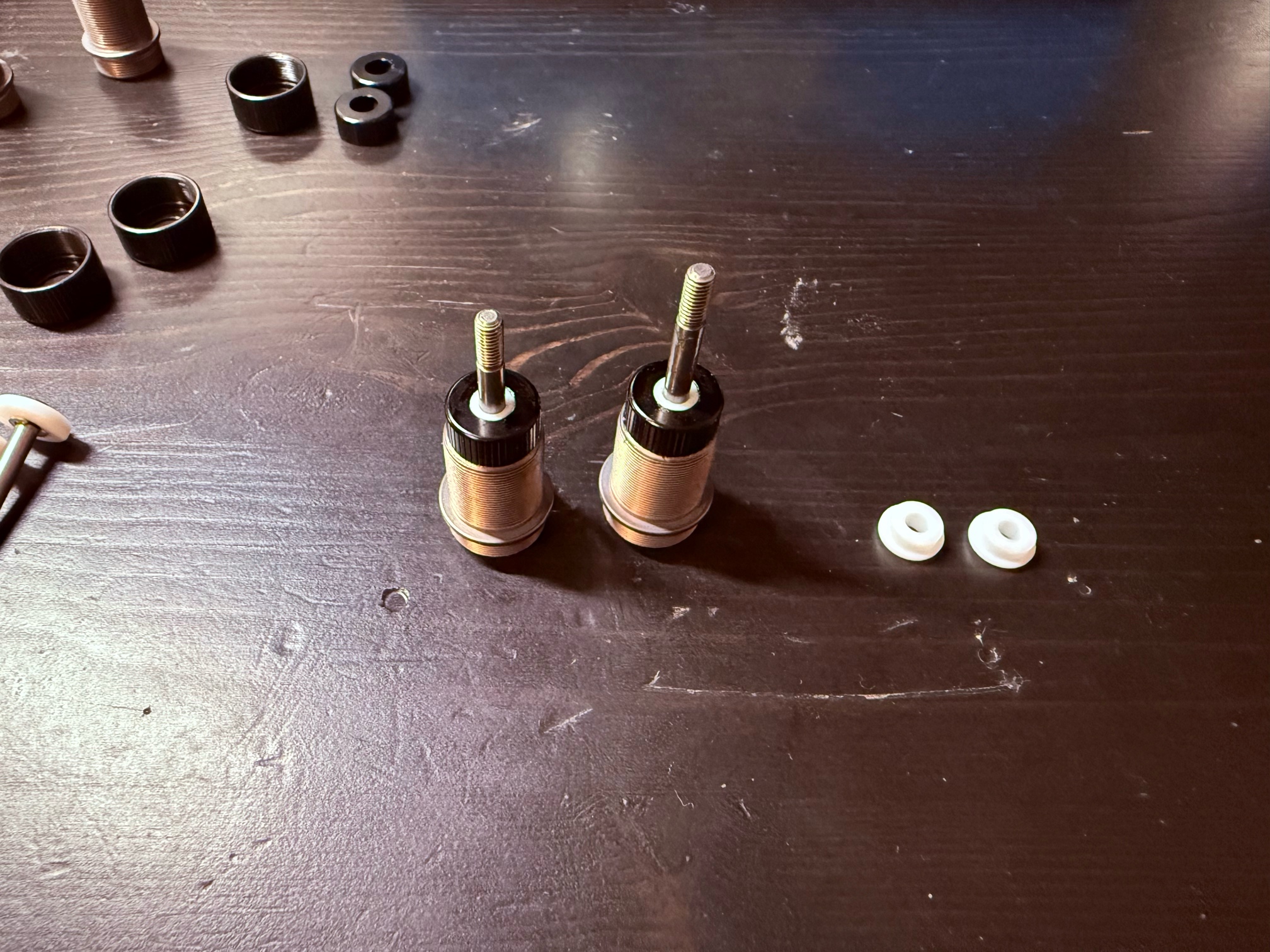

trf避震:塑料o圈压环改为一体式的了

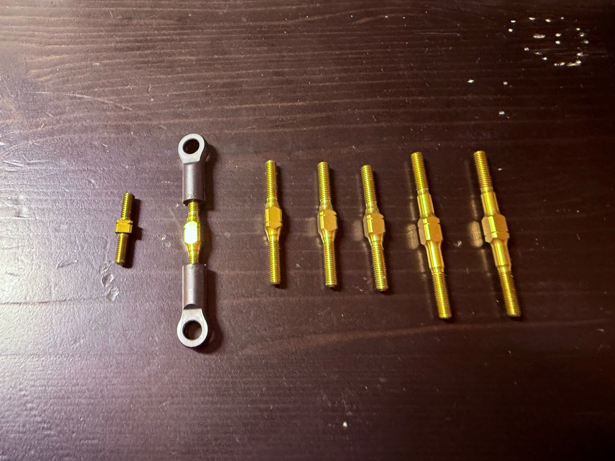

金色铝合金拉杆,看上去是镀钛? 有一点点好看。额外多的两根是后双A臂悬挂,如果选择251mm轴距

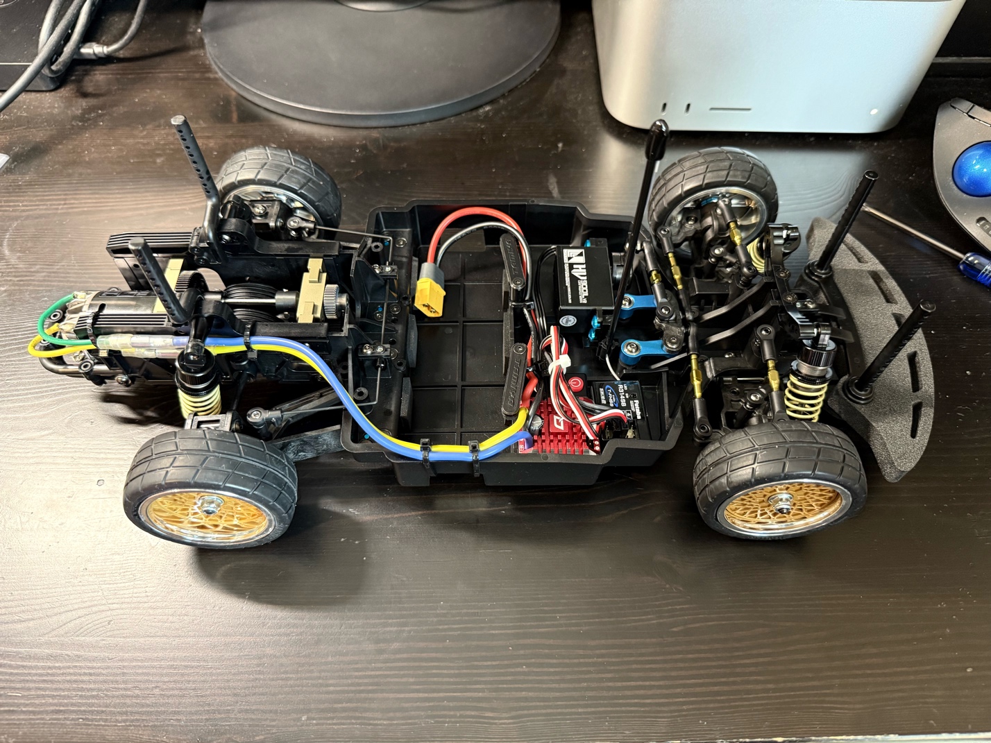

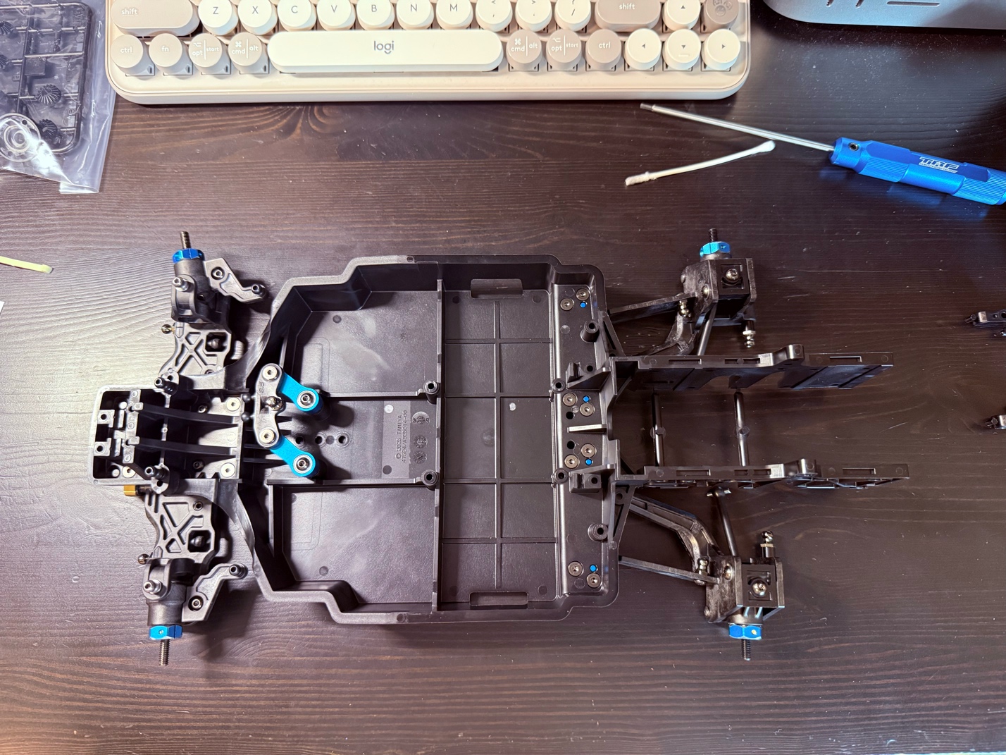

此处省略图文若干,主要是我忘记拍照了直接进入底盘完全体+轮胎

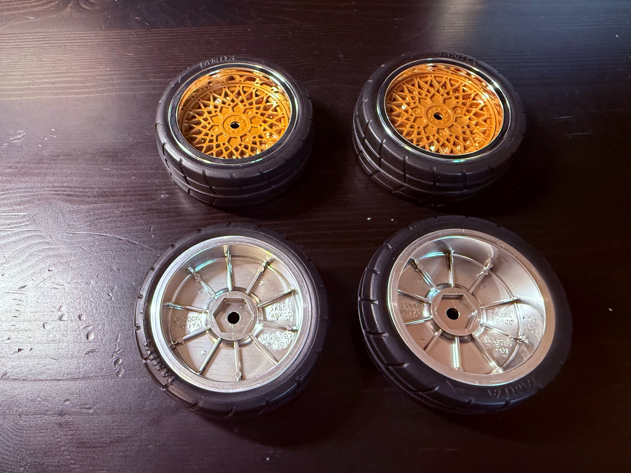

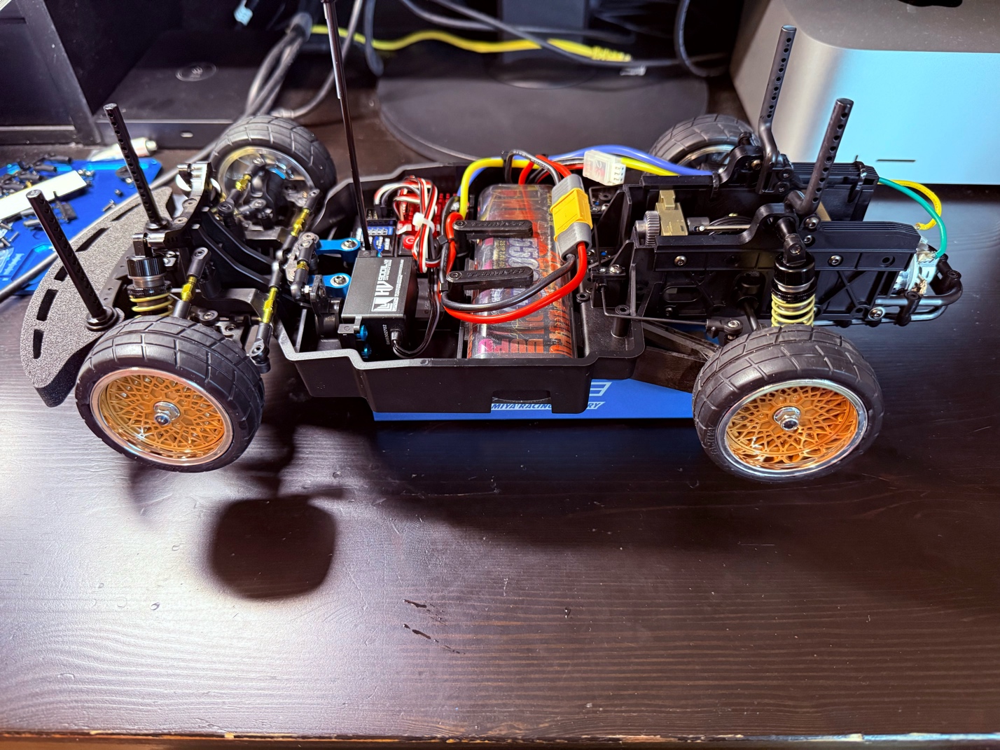

这个轮胎胎纹方向、前后轮毂(offset不一样)均有区分。 后轮结合器我改用了4mm的,原来5mm的自紧螺母吃不到底。
另外这次没有标配后宽胎我觉得有点遗憾

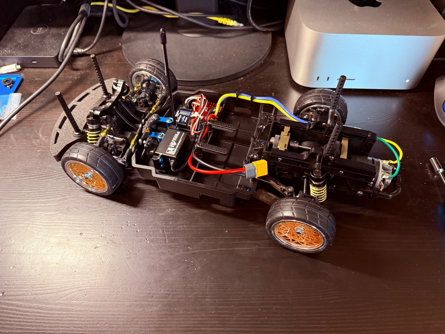

车架多角度展示。今天柏油路上试跑了一下,手感相当不错,超预期。
后期车壳和灯组对我来说又是个大工程
总的来说这个set精度很高组装乐趣多多,相对45周年那款,简直是把牙膏挤爆了,不考虑价格因素的话

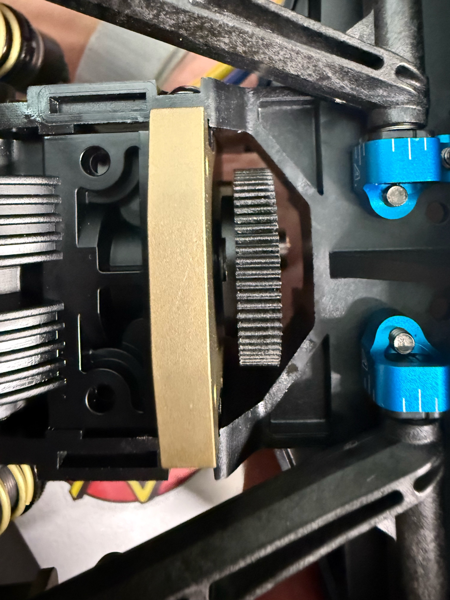

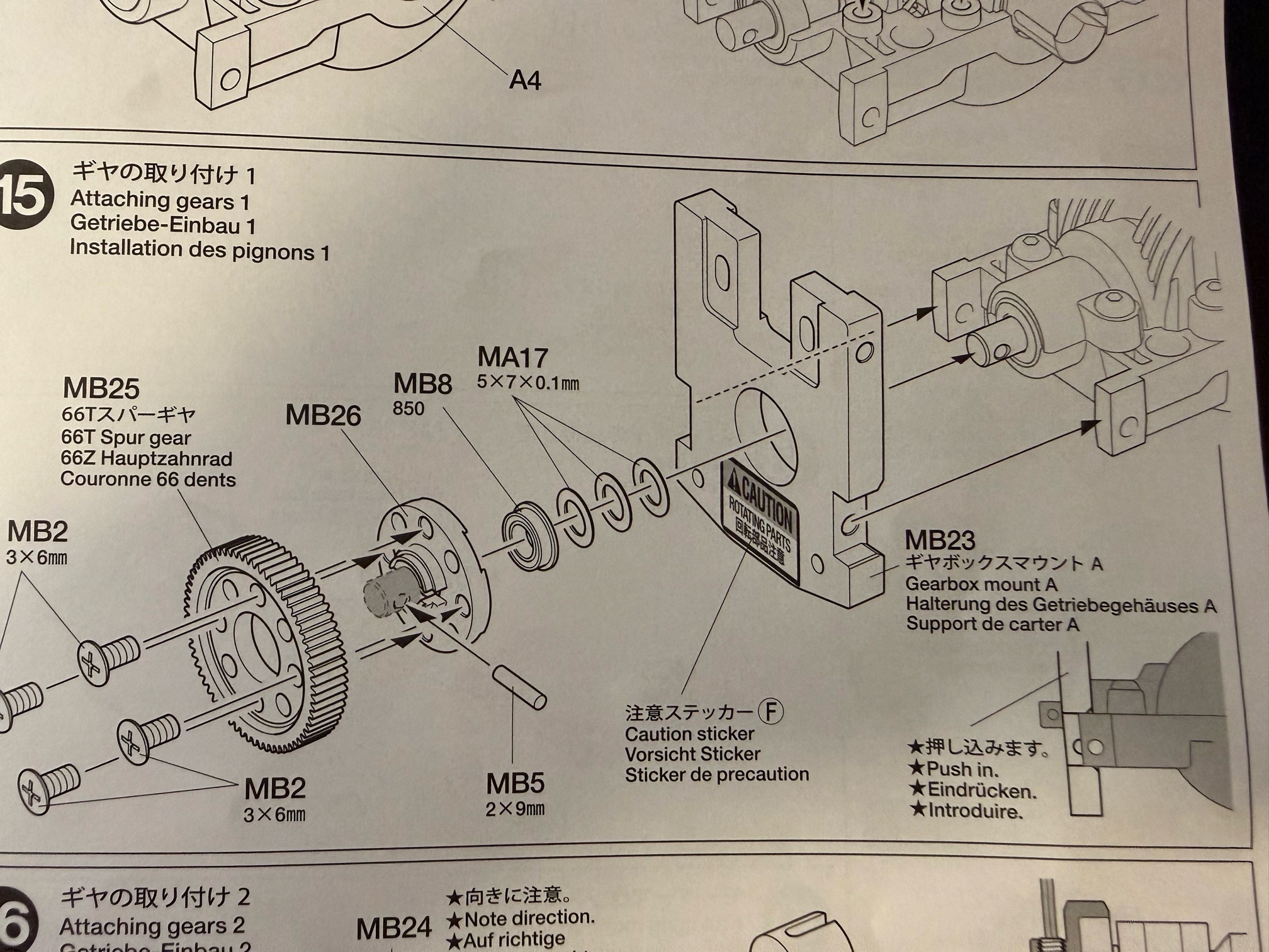

我也正在组装,波箱和铝合金块卡接那里紧的不像田宫,大力按进去后感觉再也拆不出差速了接着按说明书垫3个0.1的垫片隔开推力轴承,大齿盘的pin就压不进去,田宫这次模具打磨得有点欠佳哇

那个是法兰轴承吧
第一个我也是紧的。说明书上说那里要push in,意思也是要用力的吧,毕竟框架和波箱之间不能用晃动,也是可以理解的
第二个问题我没遇到。你说这里吧:

感觉塑料防倾杆球头帽用机米螺丝锁不紧,还是换成了通用的防倾杆那一套,也能适配
