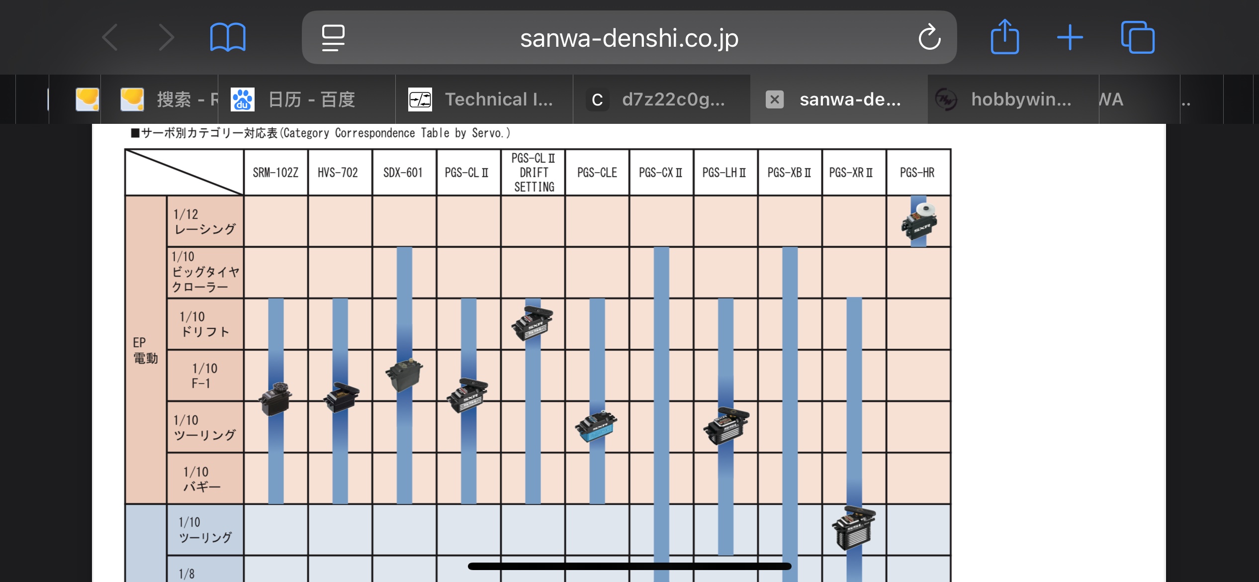

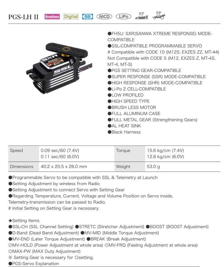

幽鬼兔 发表于 2026-04-17 19:41 支持,但我看Lh2是主打2wd 的越野,这个4wd能可以么? |
Fairlady 发表于 2026-04-17 20:54 都适用的,从平路到越野,还可以在sanwa控上面直接调参数 ![]() |

幽鬼兔 发表于 2026-04-18 15:23 就是看到好像LH2这种官方说是适配1:10平跑和2wd的电越,所以陷入了对4wd电越深深的怀疑 |
